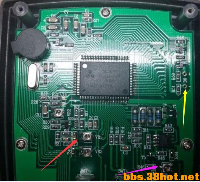

这里只讨论 NB6000ZC 这款万用表说明书上写明,带背光,其实是不带的,但万幸,厂家只是省去了LED灯和反光板,也就是说我们只需要加上LED灯就可以,具体位置就是那个PCB板上标的D6就是,淘宝上找3V的贴片LED灯珠两个,串联使用,找亚克力板透明的切成和屏幕一样大小的,然后把LED灯珠放到亚克力板里面就行。改造前,先测测D6是不是6V电压,然后再选LED灯珠,焊上LED后再去按住万用表HOLD键不放,看会不会亮,会亮后,再去切割亚克力板。
NB6000ZC 直流电压精度调整,打开万用表,屏幕朝上,左边有三个电位器,中间VR1那个便是,顺时针会增大电压,反之减小,最好是用无感改锥去调,一定要有标准源。
NB6000ZC电容调整,打开万用表,屏幕朝上,右边那个VR4便是,电容测试用的是TL064贴片运算放大器。

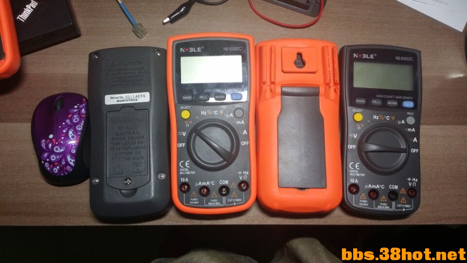

万用表NB6000ZC图

VR2应该是AC调整用的  DC调整应该是顺时针减小
