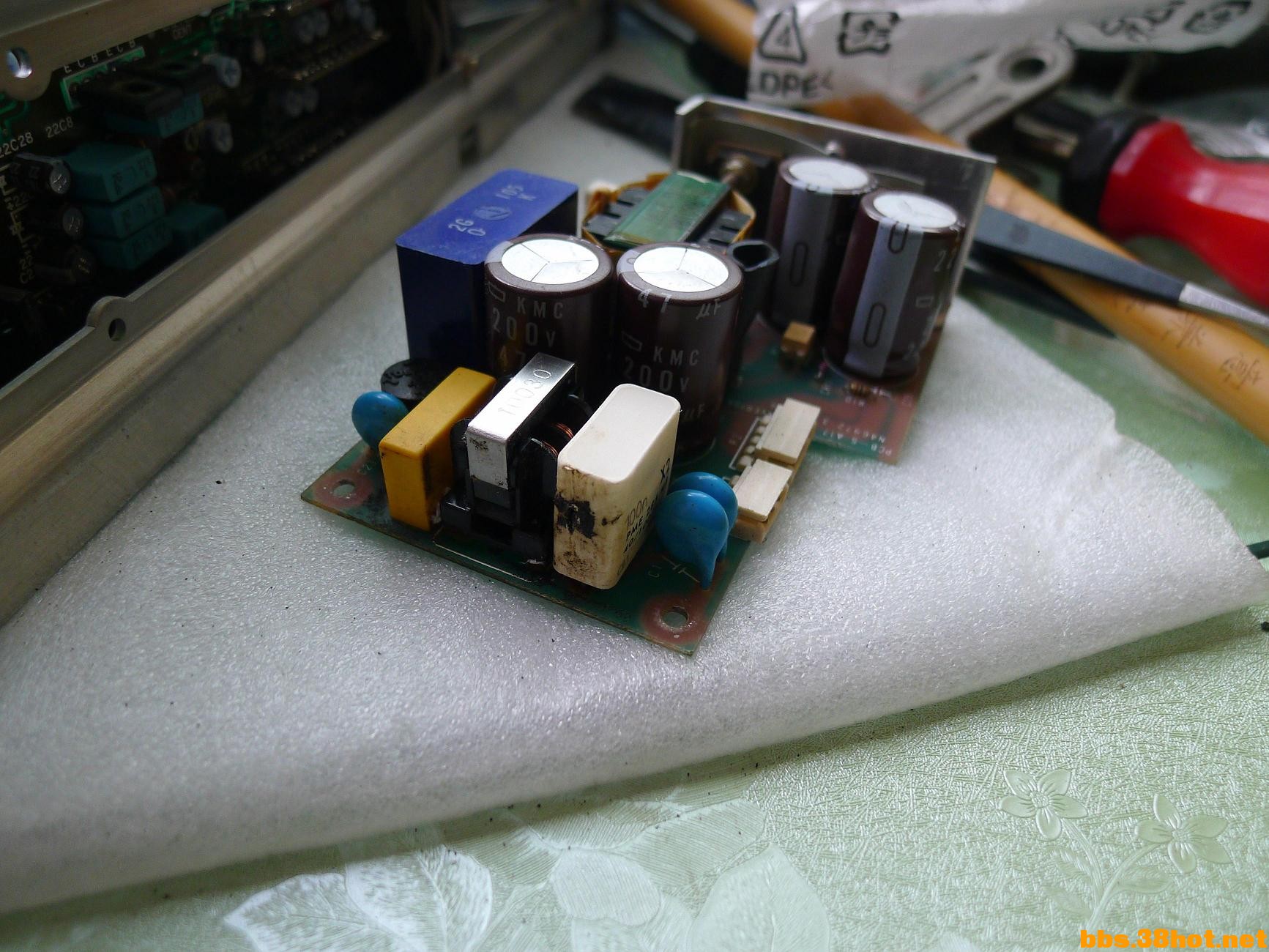

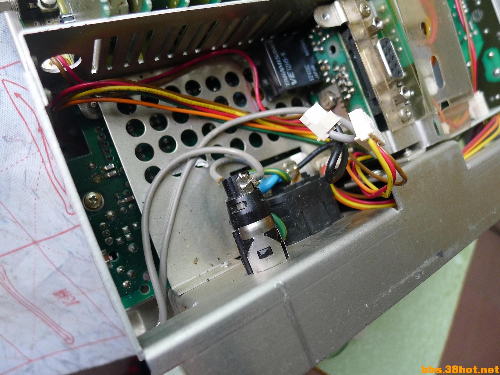

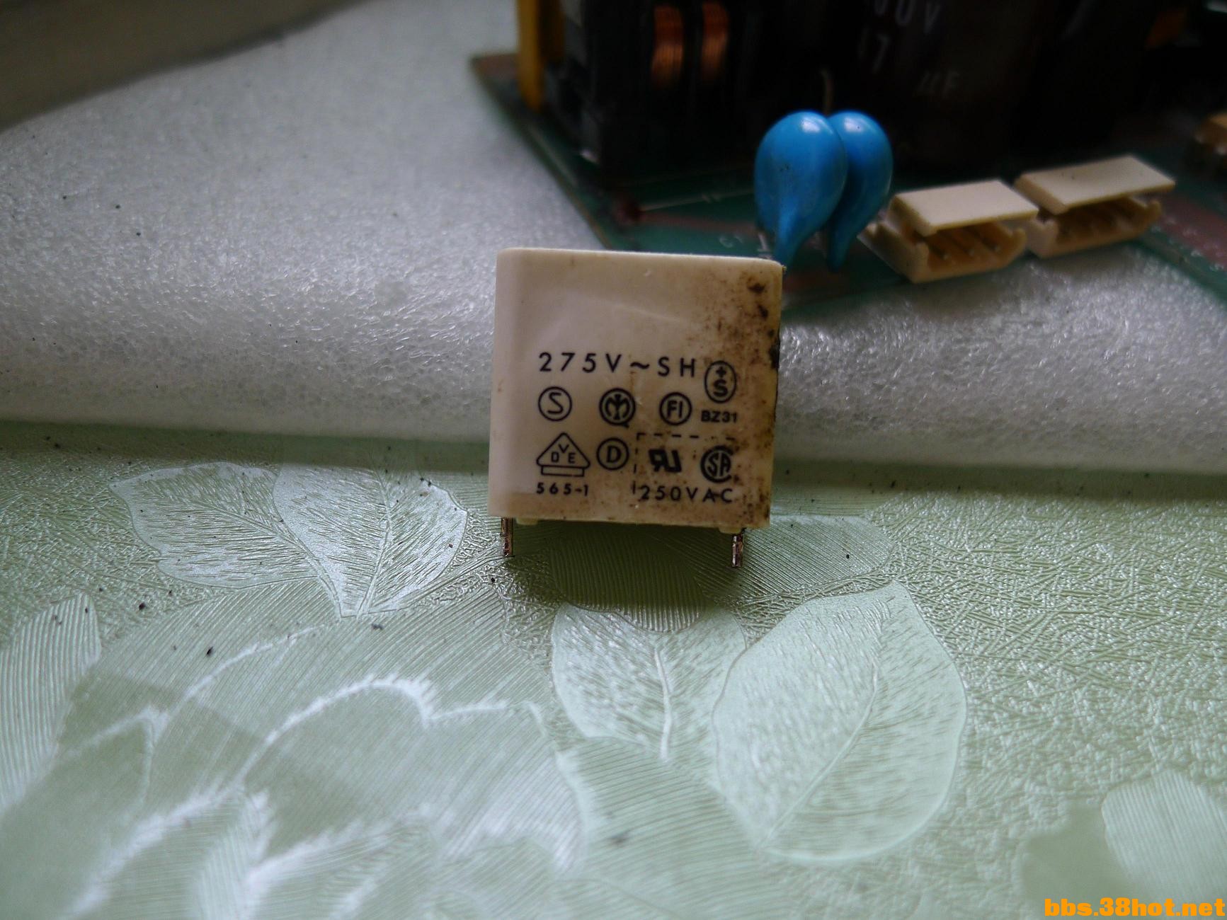

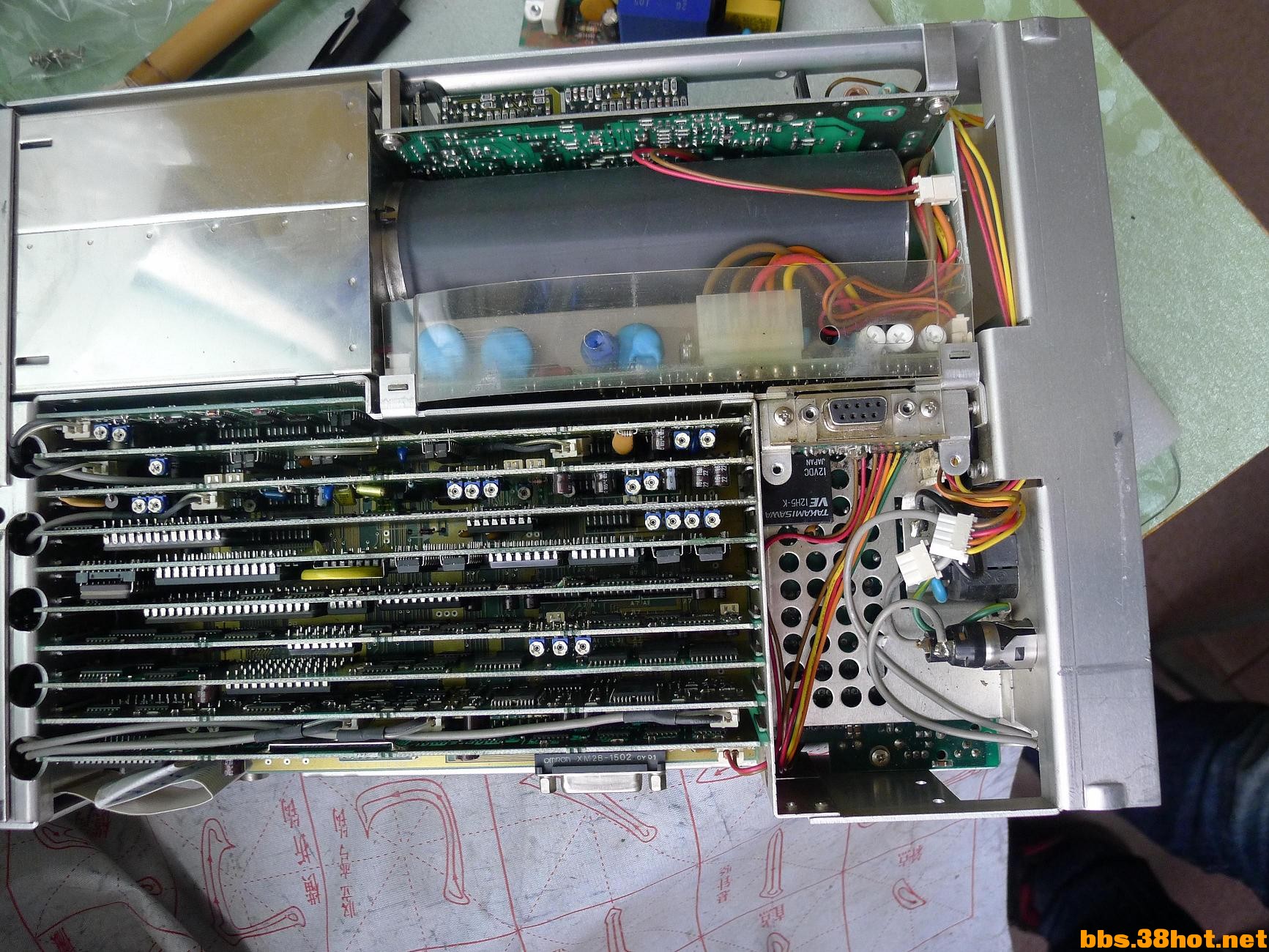

刚某宝一个菊水COM3101模拟波波器回来,就是那款背个大电池盒子的。插入探头线,插电源线,开机了5分钟调调了,本想熄火关机了但看到那电池盒子亮红灯指示,似乎是正在充电(个人猜想),于是关掉前面板POWER让其继续充电,3——5分钟听到噼噼啪啪声音,白烟冒出,立刻切断电源。拆了许久才发现过了保险的一块电源模块的一个东西烧了
保险出来灰线接的模块处
保险出来灰线接的模块处
就是这模块
就是这模块

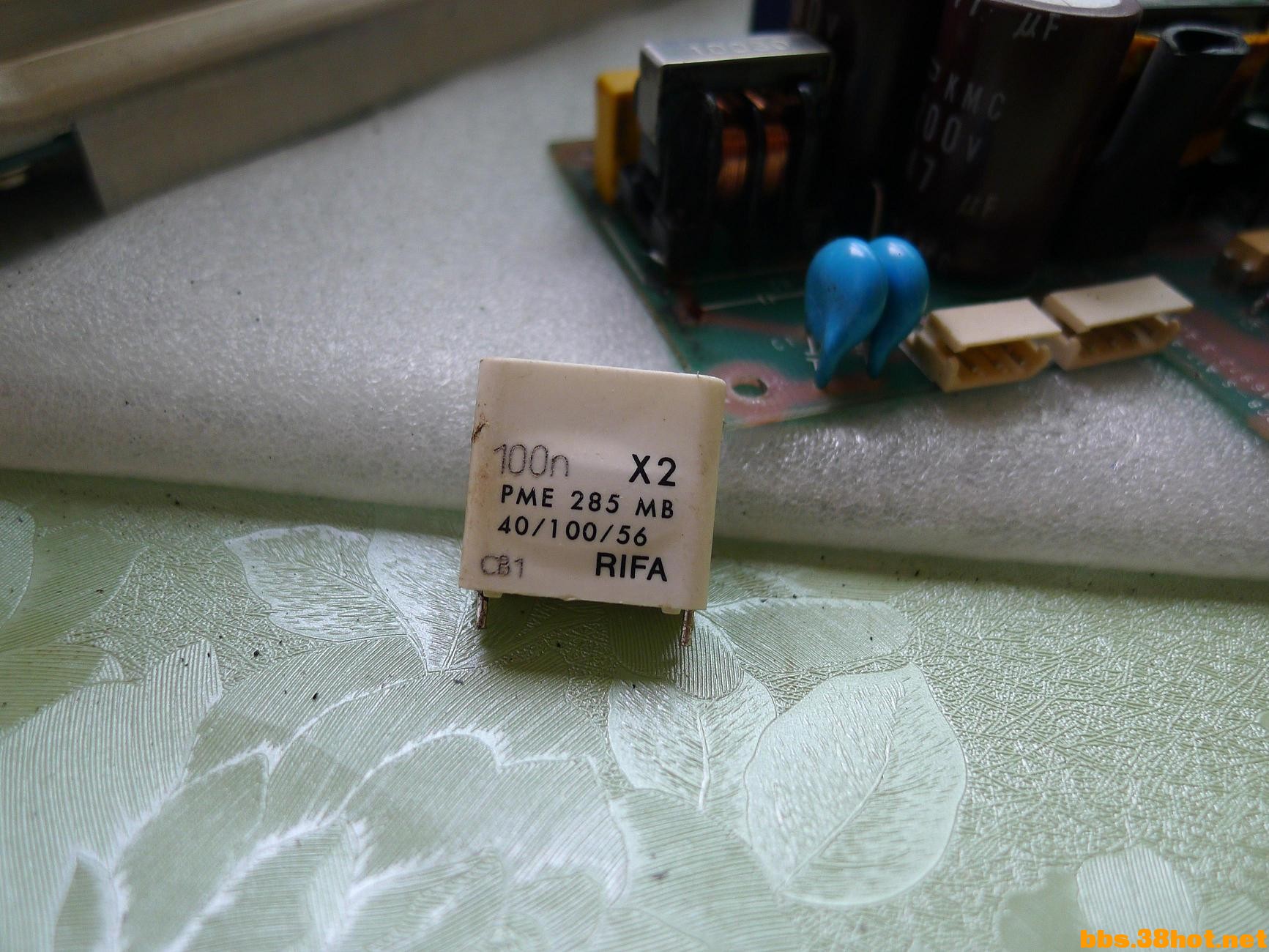

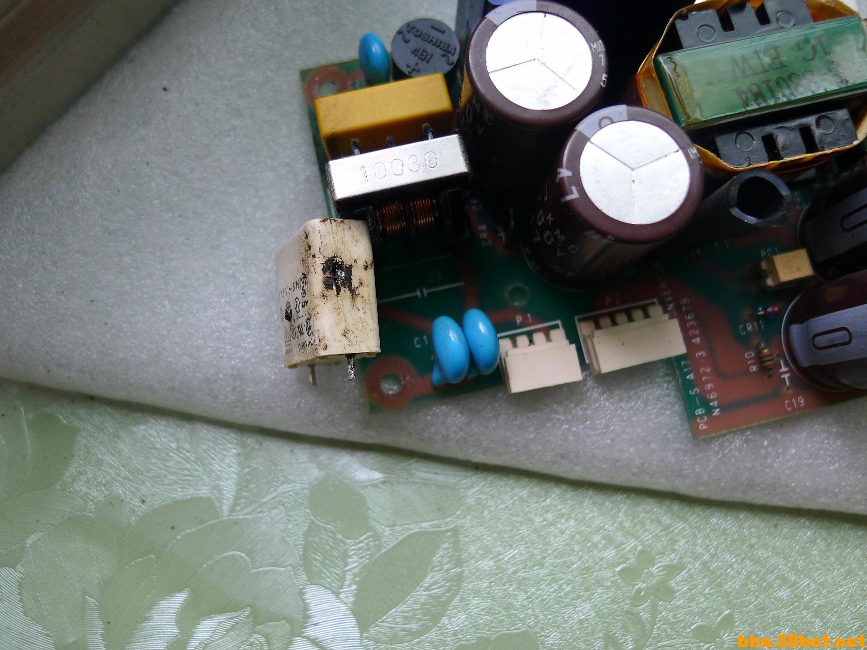

模块爆的东西是啥?
模块爆的东西是啥?
0006.JPG 0007.JPG 0009.JPG 0008.JPG 这块白色什么来头?白色物块具体怎么看参数?白色块物容易找替换品?如果换上好的新配件了怎么避免再次烧?难道是电压过大?我晚上12点冒烟的。谢谢大大们老师们解答!!!

发表于 2015-11-30 09:58:10 | 显示全部楼层
Y电容,没事。更换一个就好

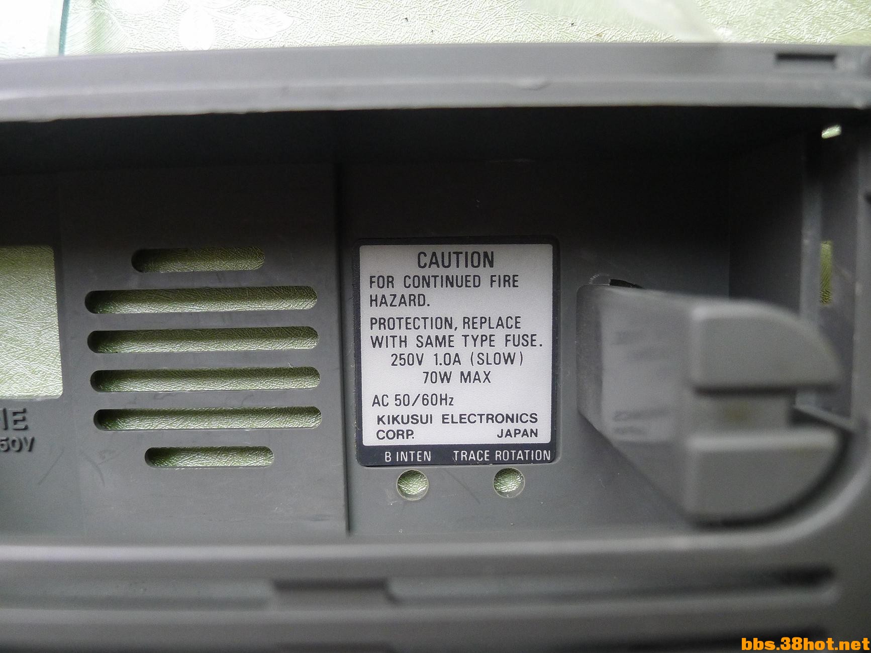

发表于 2015-11-30 10:32:39 | 显示全部楼层

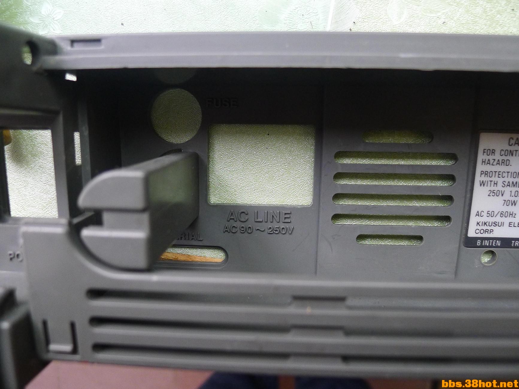

原机是100V的机器,到国内220V,电容受不了罢工了。
 楼主| 发表于 2015-11-30 10:35:23 | 显示全部楼层
电源入口都 AC 90~250 啊?!!

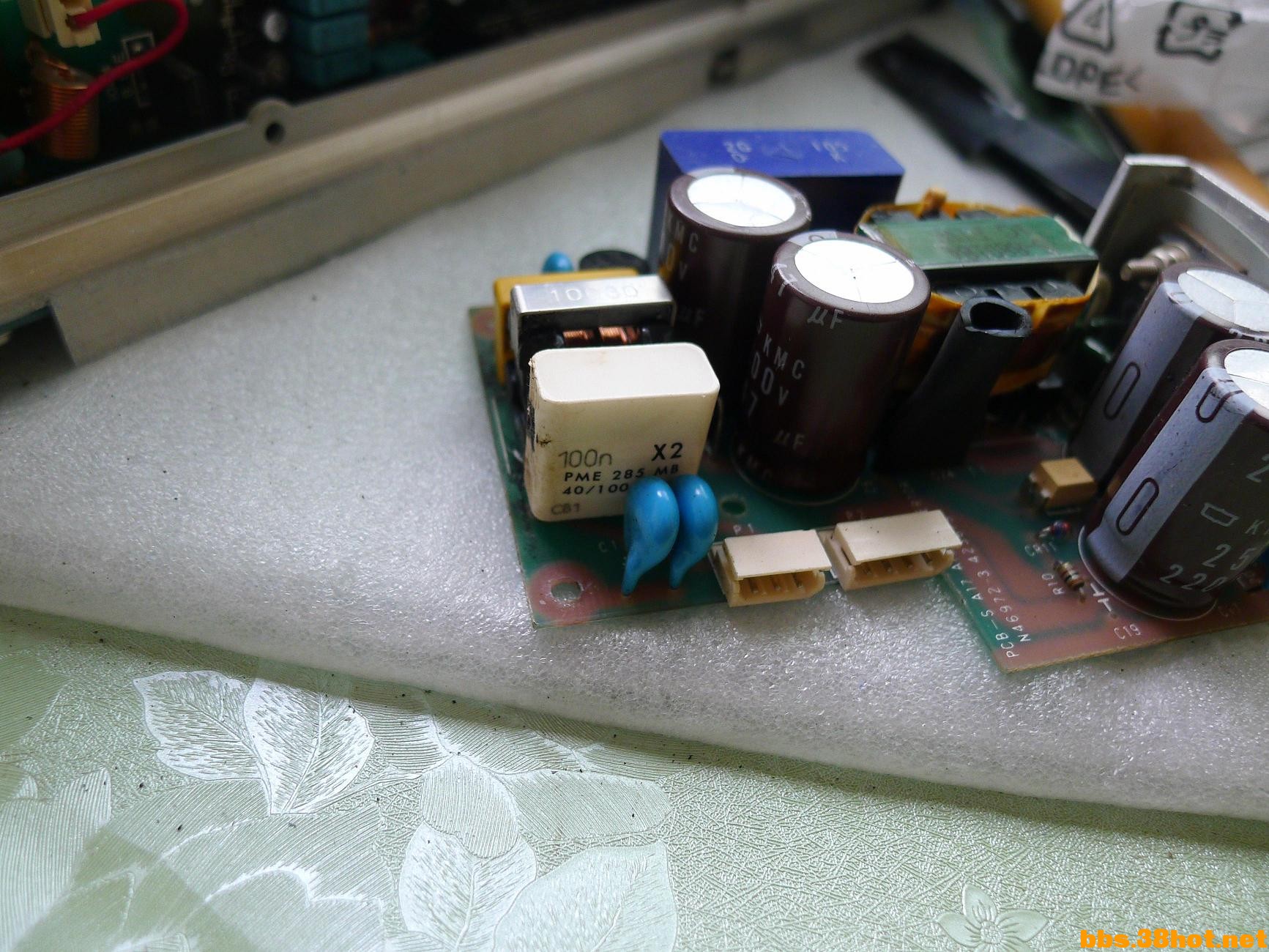

发表于 2015-11-30 10:56:15 | 显示全部楼层
安规电容。与黄色块状电容、夹在之间的线圈组成交流滤波电路。
第一、白色的跟黄色的块状安规电容都换成275v的同容量安规电容;
第二、整流桥边上蓝色如果是过压防护的压敏电阻也换上250V的。
以上安规电容、压敏电阻卸下不装也能正常使用,装上会对电网尖峰杂波起到滤除和过压防护作用。

 楼主| 发表于 2015-11-30 11:04:41 | 显示全部楼层
谢谢,这日本货非得要110的电压?这入口都表明是AC90-250V
发表于 2015-11-30 11:13:58 | 显示全部楼层
换一个需耐压值高一点的如315V安规电容就可以了,有时市电的峰值电压高或不稳定就会坏这个电容。
 楼主| 发表于 2015-11-30 11:16:50 | 显示全部楼层
谢谢好建议!但是又和另一个黄的安规电容275V不一致哦 问题大么?楼上上的说要配一致
第一、白色的跟黄色的块状安规电容都换成27 ...
第二、整流桥边上蓝色如果是过压防护的压敏电阻也换上250V的         图片你放大帮看看是你说的这压敏电阻?

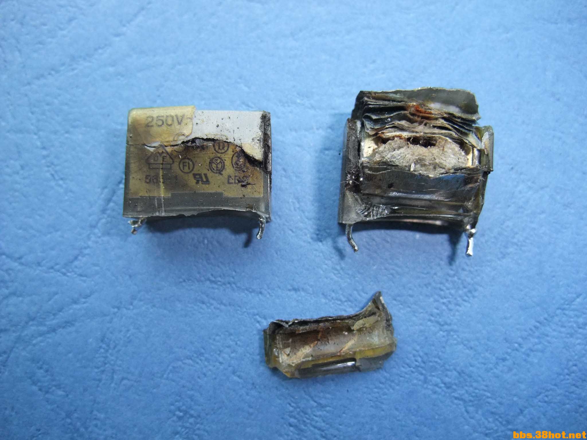

发表于 2015-11-30 13:06:14 | 显示全部楼层
没啥大事,找个0.1μF/275V的安规电容换上就可以了。
这种电容很容易坏,见下图,比你这个狼狈多了
