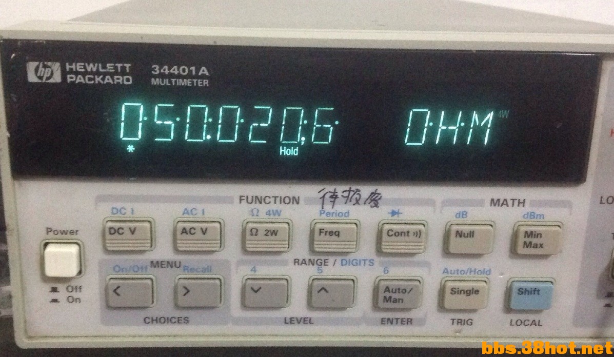

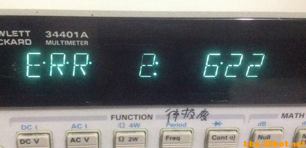

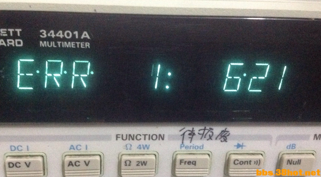

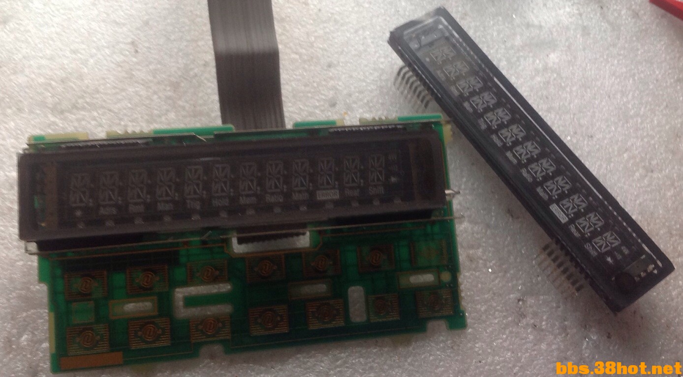

好久没有发维修的贴了,前几天从论坛弄来一台34401,屏幕暗,老化严重,报错621和622,交流与频率不能测量:看图:

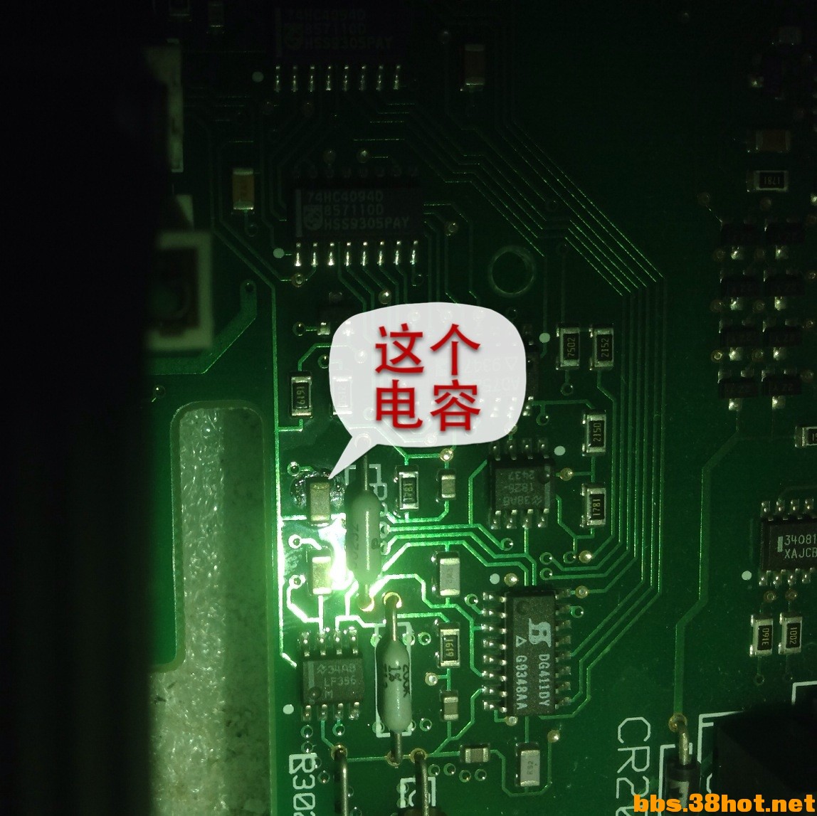

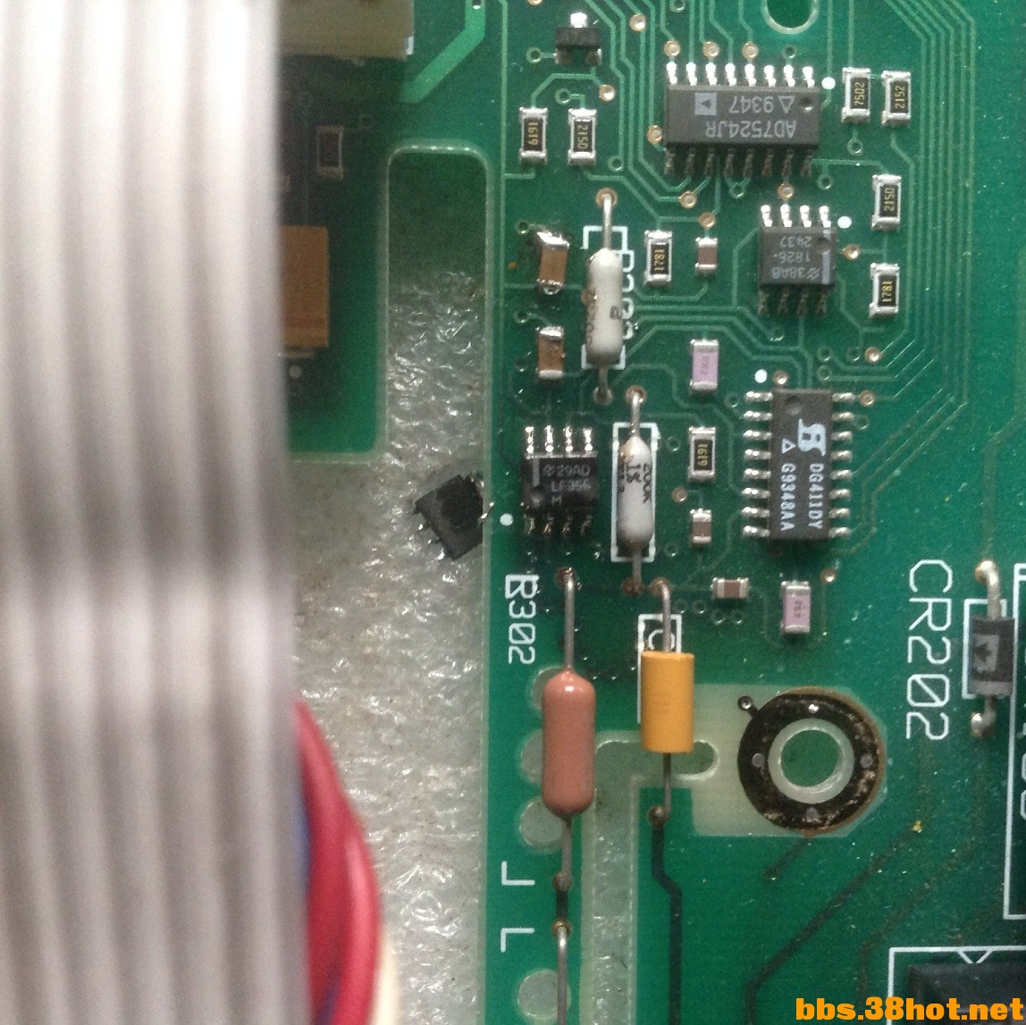

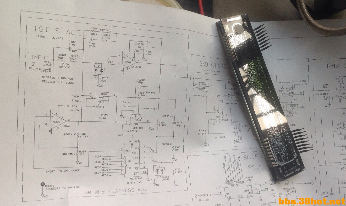

其他功能正常,于是拆开维修,经查手册,这2个错误都是指向交流电路部分,交流通过C301藕合过来,输入一个信号,用示波器着这里正常,顺着运放U301查,发现4脚无-15伏,查图此处电压来自-15A,是-18伏经3.3V稳压管过来的,测-18伏正常,测
 楼主| 发表于 2015-11-30 09:15:29 | 显示全部楼层

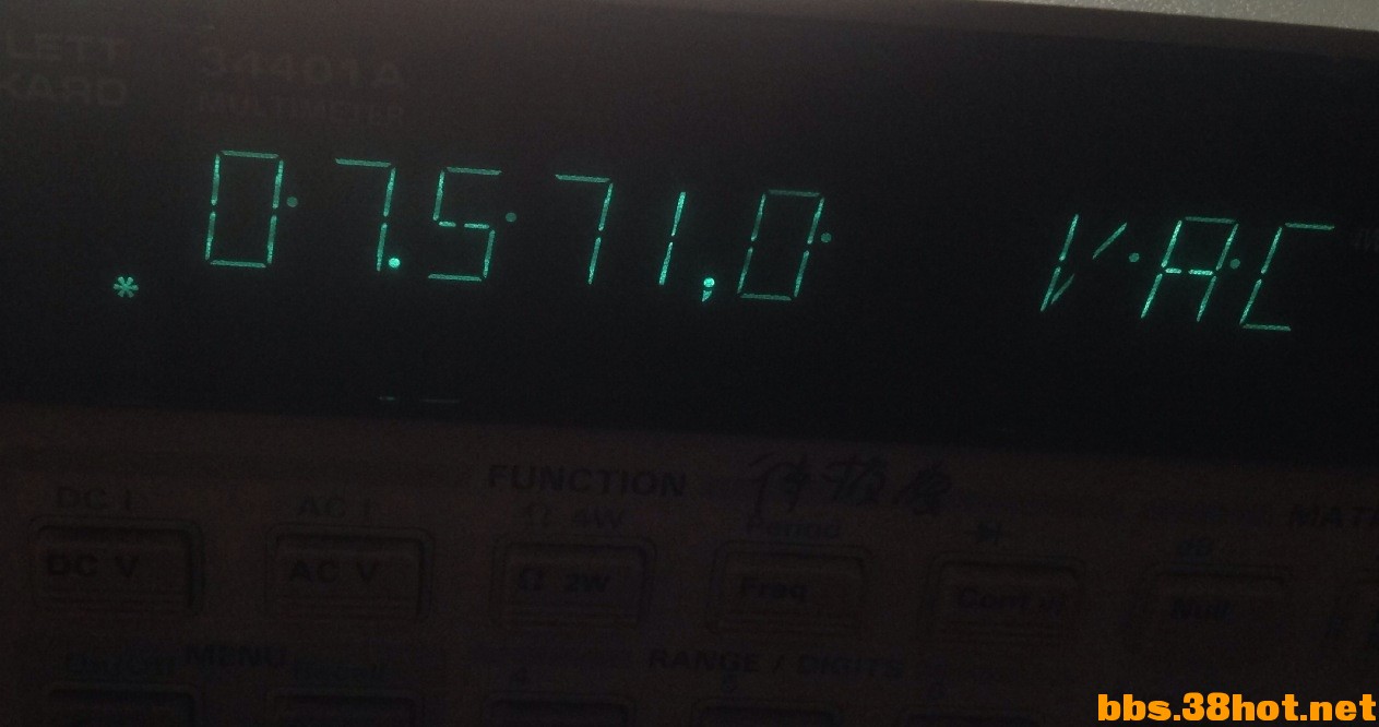

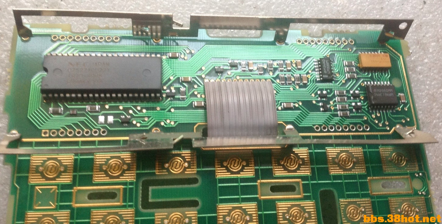

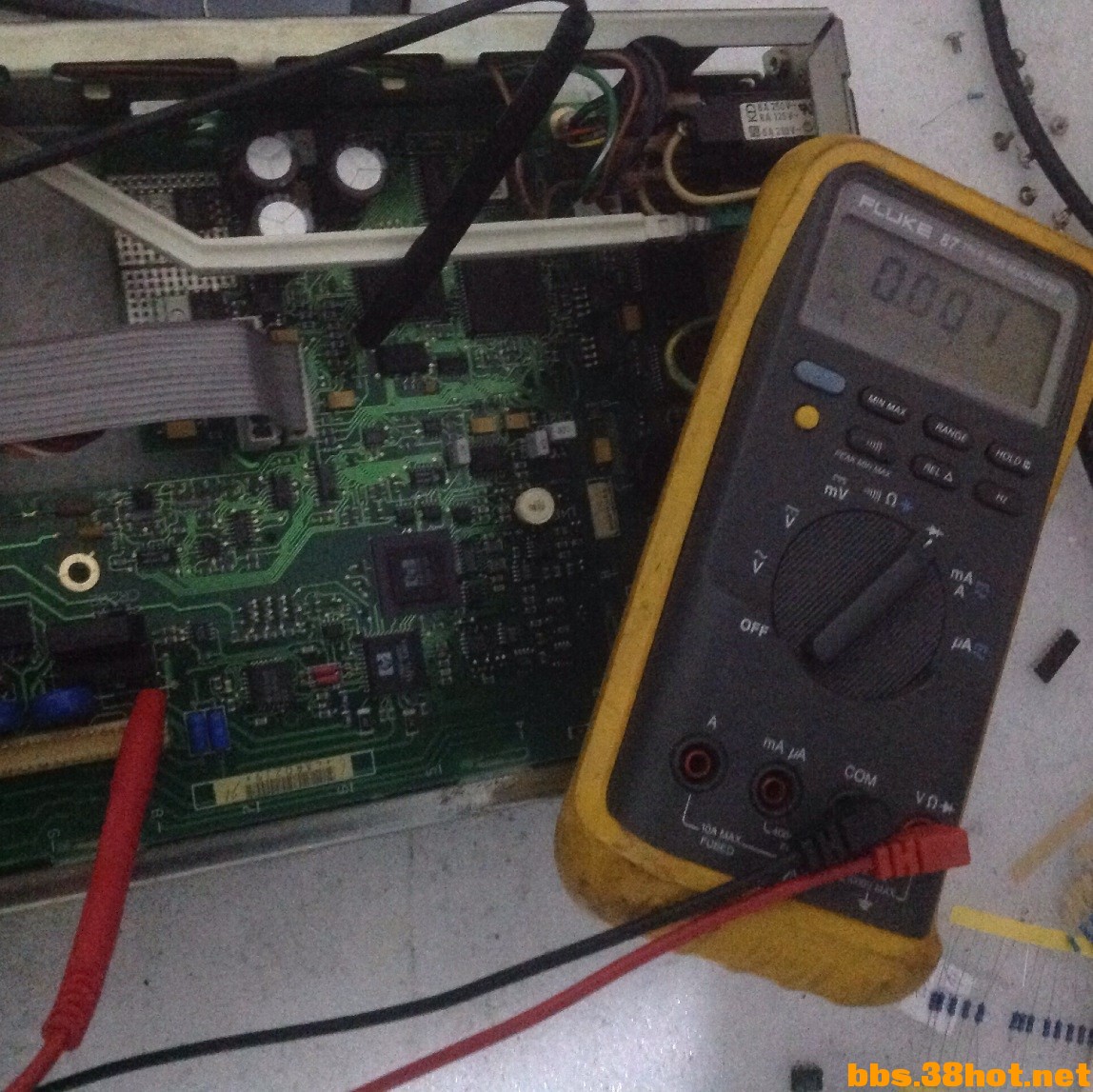

测二极管己断路,折下二极管,发现-15伏短路,上面有图,凑合看吧,平板发帖很不方便,于是找来维修电源调到15V,2A,直接接上去,真凶冒烟了,贴片电容,换掉,再测不短路了,接上二极管,开机还是报错,只报621了,继续给信号测,发现U301输出-11V,测2脚输入,波动很大,更换U301。LF356M,更换之后开机正常,测量正常,换屏,换遮光片,擦掉上面的字,又满血复活了。

把短路的部分直接烧断,风险有点大吧
 楼主| 发表于 2015-11-30 11:15:29 | 显示全部楼层
zhangptp 发表于 2015-11-30 11:09
把短路的部分直接烧断,风险有点大吧
不是烧断,而是让他发热,手一摸就出来了,有的会冒烟,让他烧是最简单的
发表于 2015-11-30 11:46:01 38hot手机频道 | 显示全部楼层
用2A电流,有点凶猛。
发表于 2015-11-30 13:35:10 | 显示全部楼层
如果用直流豪欧表查找是不是太慢了:)
 楼主| 发表于 2015-11-30 14:21:50 | 显示全部楼层
zhangptp 发表于 2015-11-30 13:35
如果用直流豪欧表查找是不是太慢了:)
没用过这玩意,不发表意见,但最起码要一个点一个点去测,34401上没有元件位号,你要找这条电路,要看一眼电络图,再看一眼位置图,元件少还好,元件多了,就花费太多时间了。
