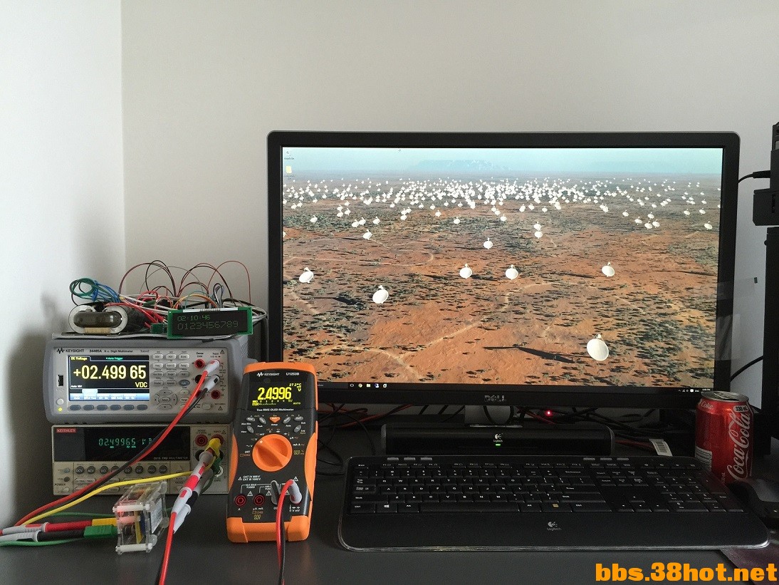

 楼主| 发表于 2015-12-18 20:48:17 | 显示全部楼层
今天快递把34465给送来了,比预计的要快,本以为明年才能拿到了 ......
新的买回来了,旧的毛病也消失了,感觉钱花的有点冤枉啊 !!!!!!
现在有戴三块表了(还有一块UT33D俺处理给儿子了) 嗮嗮吧
 楼主| 发表于 2015-12-18 20:50:10 | 显示全部楼层
图片呢?大小有限制么?改小试试看

发表于 2016-4-25 06:46:01 38hot手机频道 | 显示全部楼层
真土豪,都是好表啊!
