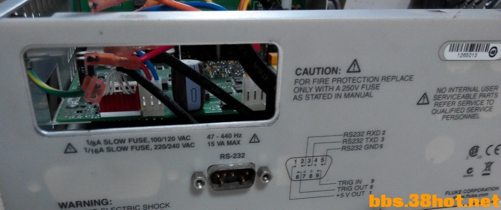

借用论坛的图片 8088A RS232接线.jpg 求助插口那6根线跟RS232座上1.2.3.5.6.9的一一对应关系,谢谢

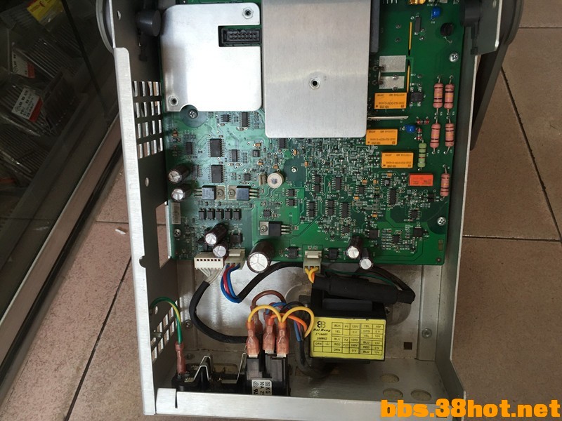

有交叉,我的F45通讯都正常,就是这个8088那一排8个脚不知道哪3个脚对应后面RS232的2.3.5脚,我收的是主板没外壳的,所以不知道怎么接那个232

 楼主| 发表于 2015-11-28 19:12:12 | 显示全部楼层
jincai2004 发表于 2015-11-28 18:58
查表主板上串口芯片的电路啊。
这个通讯口是单独供电的,这部分没有芯片,通过5个光耦跟主电路交换数据,这个8808找不到图纸,大部分都是贴片元件,我没有显微镜,1个N年前买的手持放大镜跟踪线路太困难了

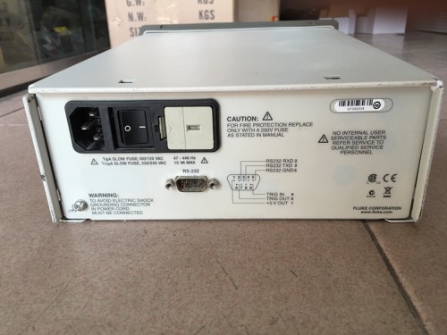

给你两张图片参考下。
第二图看得比较清楚 找板子上对位也很容易 找到5v 和地 剩下两个猜猜就可以了
 楼主| 发表于 2015-11-28 22:40:42 | 显示全部楼层
笨笨小猪 发表于 2015-11-28 22:12
给你两张图片参考下。
5V是从电源插针这边开始数第3个脚就是,其它的难找了,有这个表的用万用表测下就很清楚

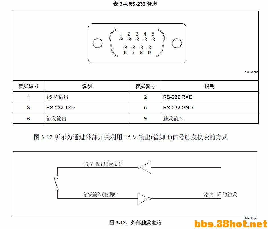

看手册啊,我记得手册上有db9接线图
 楼主| 发表于 2015-11-29 10:00:03 | 显示全部楼层
kunc 发表于 2015-11-29 09:51
看手册啊,我记得手册上有db9接线图
中文版手册上没有,没找到英文版的手册

发表于 2015-11-30 08:55:39 | 显示全部楼层
shhjs 发表于 2015-11-29 10:00
中文版手册上没有,没找到英文版的手册
中文手册51页
 楼主| 发表于 2015-11-30 09:03:31 | 显示全部楼层
这个是RS232座9个脚的定义,我现在不知道RS232的2.3.5怎么跟主板上的8个针脚连接,我买的是主板,不是整机,没有RS232座,只能看到主板上的8根插针,主板上也没有这8针的信号标记
