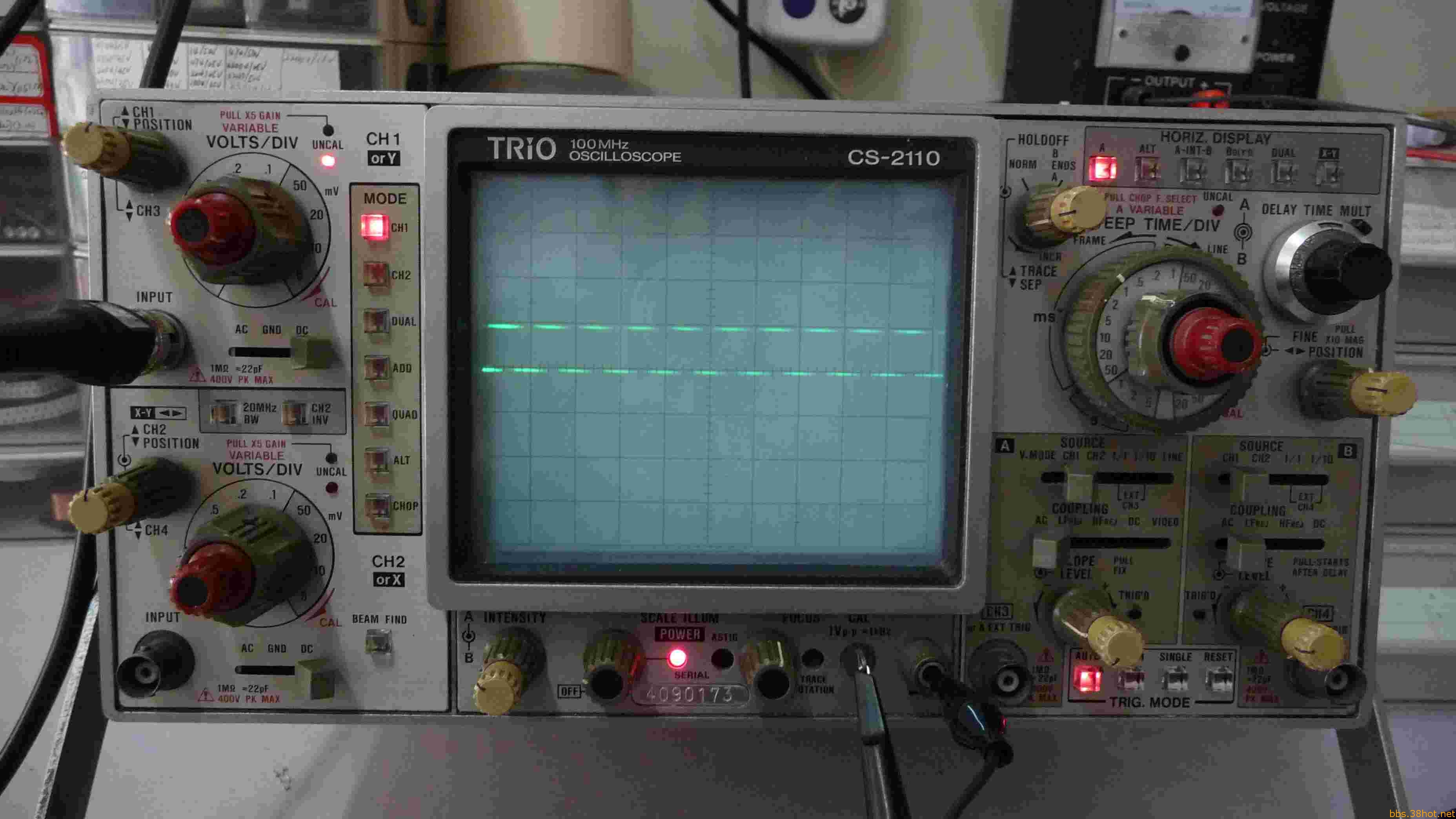

从事维修很久,前两年就准备入手示波器的,但生意不稳定又周而放弃。。。这两天在淘宝还有二手市场看了又看终于看上了淘宝上一款健伍CS-2110双踪示波器。昨天为校探头用机身那个CAL 1V P-P 1KHZ方波输出口校了一下,观查方波波形没有了下降的竖线。如图!请高手指教一下小弟。不然有问题也说不出口呀。 P1060350.JPG
 楼主| 发表于 2011-12-1 16:37:48 | 显示全部楼层
也问过卖家师傅。他的解说是(为什么没有竖线呢? 扫描因为是水平方向扫描的 所以竖线看不到  只有在方波上升和下降的速度比较慢时才能看见  越慢越亮)这个说法是实话吗,小弟深浅不力证明是不是如他所说!我觉得会不会是示波管老化了或高压不够引起观查不到竖线。高手师傅救救小弟吧!

发表于 2011-12-1 17:01:31 | 显示全部楼层
这是正常的
因为上升时间短,扫描时间少,所以那条线很淡
当然,示波管老化也有一定影响,但是你买的是二手的,要想全新的示波管,就得多花钱啊

回 瘦小子 的帖子
瘦小子:非常谢谢你的指导。小弟真是深浅。那这样说的话真如卖家所言吗 (2011-12-01  17:03)
是的,如果有条件,接个正弦波看看就OK了

发表于 2011-12-1 19:15:15 | 显示全部楼层
正常的,这么理解,一条线有多亮,取决于电子束走在线上的时间除以线长。
时间是线在水平方向投影。
so,完全垂直的竖线基本就是不亮的。
还有lz位的波形太小了,要弄大些看
