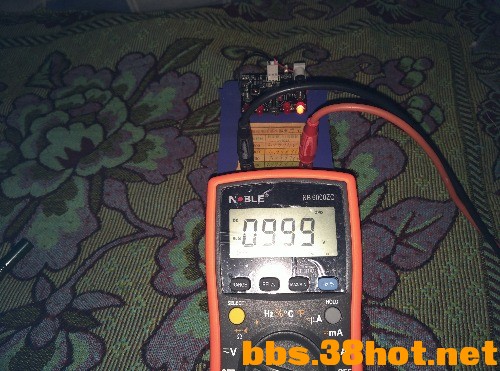

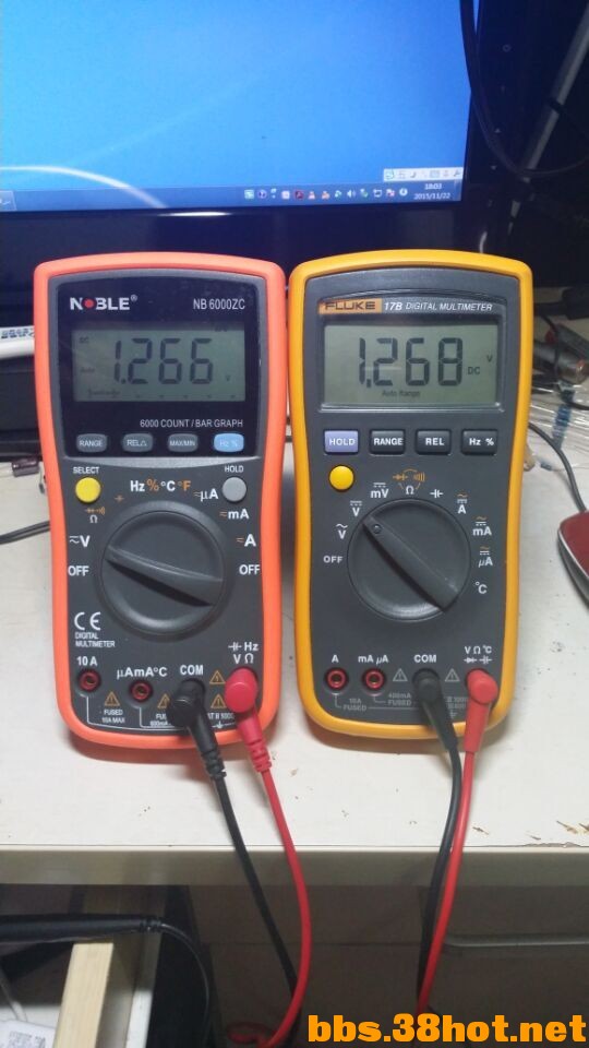

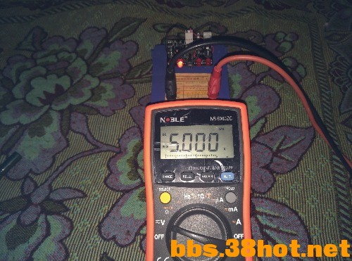

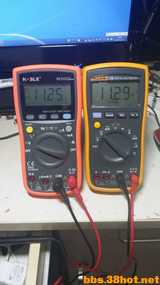

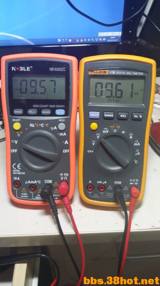

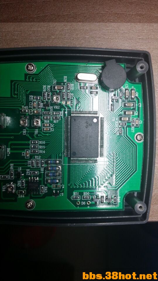

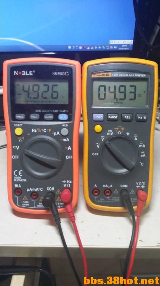

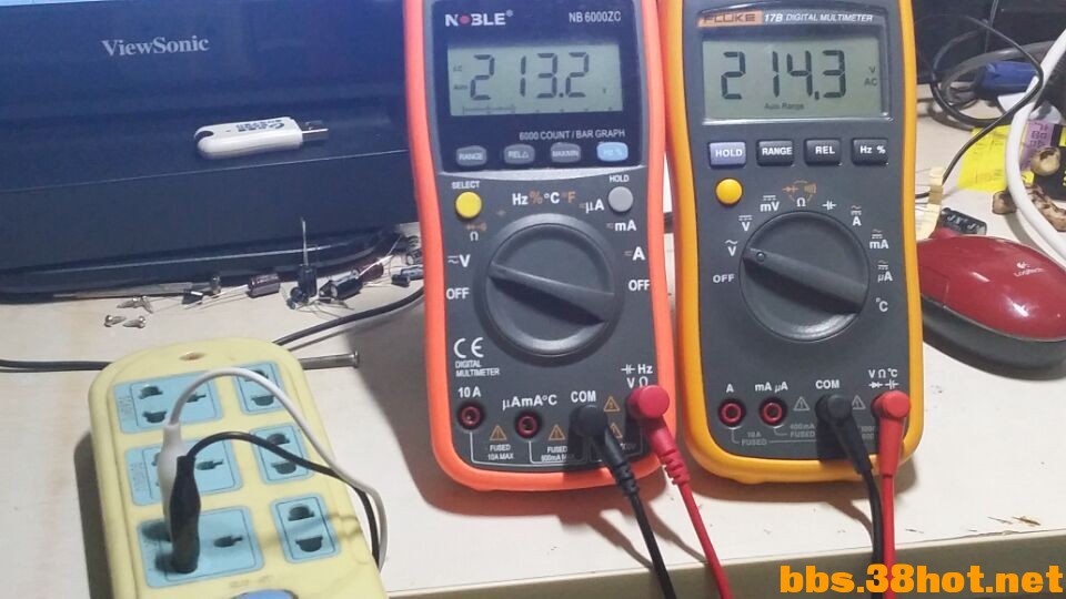

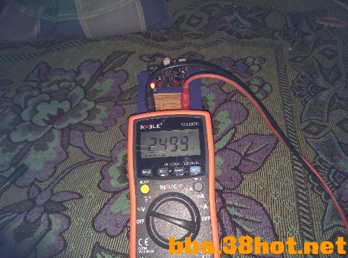

万用表是淘宝上淘来的,硬封富晶FS9922-DMM4 ,大家来评评
万用表功能:模拟条(6段共60个刻度)、最大值/最小值、相对值、数据保持功能、电压、电流(安、微安、毫安)、电容、频率、温度、占空比、二极管通断等自动手与动量程。

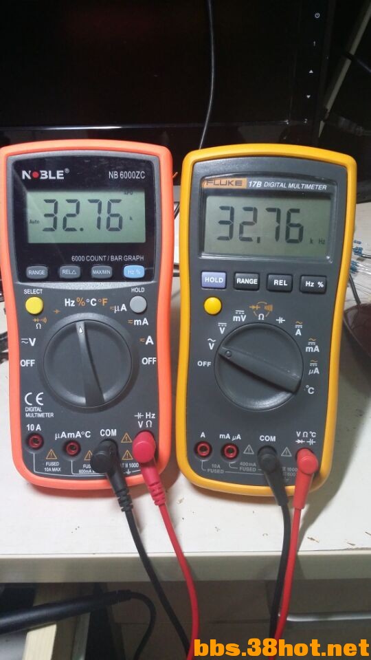

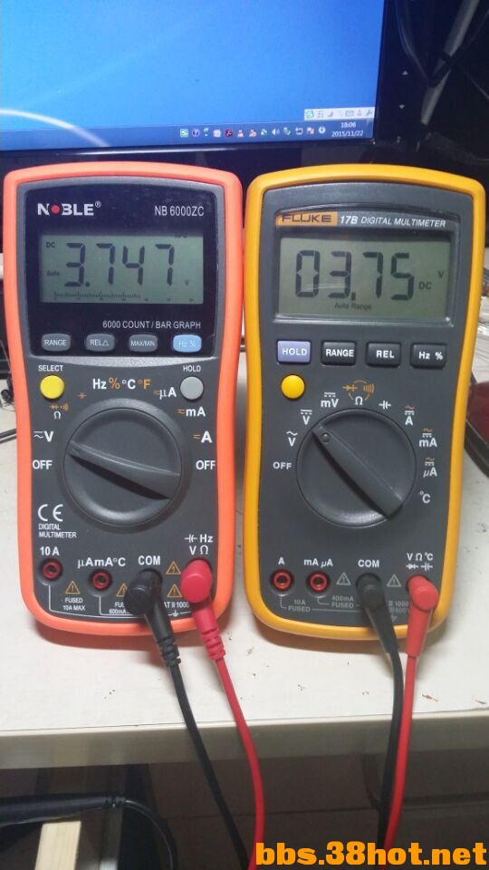

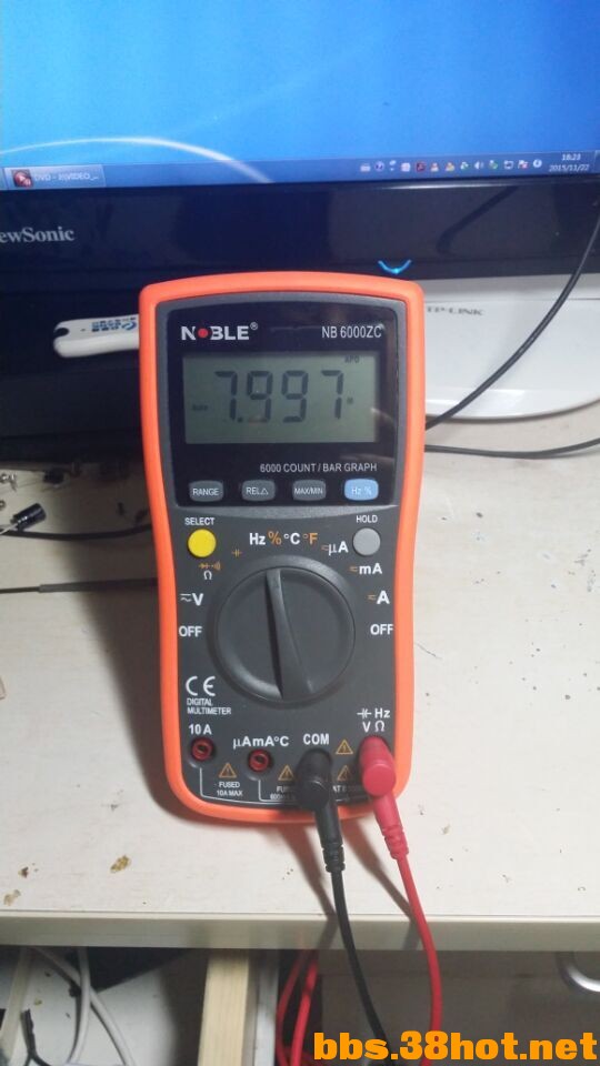

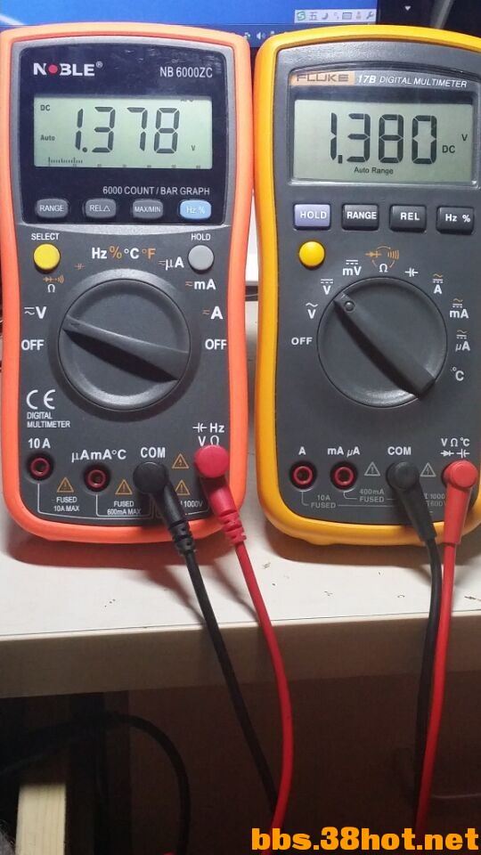

下面是我的测试图和我家的17B对比结果,没有用基准源去测电压,大家都来吐槽
测1.2V充电电池电压

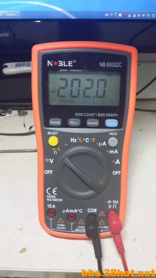

测普通200欧电阻
测市电220V电压

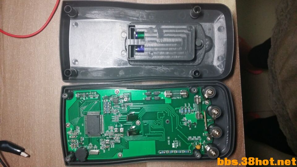

内部开盖图

pcb 走线差点意思,不知道转盘哪里处理得怎样?

楼主这个测量速度怎么样?比15B快不?

我也拍了一个 做工的确比较差 个别元件焊的东倒西歪 不过这个价钱 这个芯片也没什么可挑剔的了 就是不知道那几个电位器对应的档位 有知道的兄弟说一说

打开,屏幕朝上,左边中间那个,有三个电位器离得近的位置,记得是VR1,调这个电位器就能校准精度。VR4是电容精度,其它的不要去调。
还可以加上背光,右边有一个D6,厂家空着,实测按HOLD键不放,有电压的,只差LED,可用亚克力板加LED灯两个串联改造,就是背光
