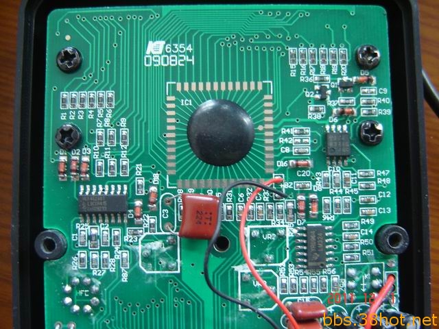

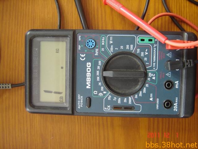

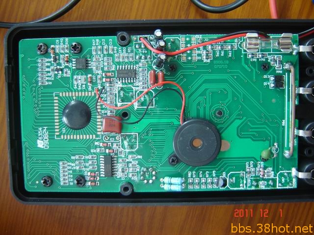

万用表坏了,前天,心血不潮,想用万用表测老式日光灯镇流器(电感线圈)在断电时产生的自感电动势有多大,开始用的是指针表,指针表反应速度慢测不出来,然后大脑短路,直接把数字表接了上去,然后就成了现在的样子,不管打到什么档上,都是显示数字1。 测什么也没有反应了。只有测二极管通断的还能用,请大家看一看可能是哪坏了。如果换个芯片还可以的话,我也换个芯片,正好练手。
请告知是什么芯片。

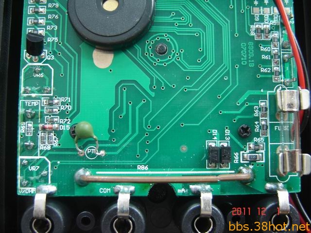

另:图中那个标有PTC的绿色的东西是什么元件?是不是它坏了?

楼主用的什么指针表,,你这890比它反应还快?

PTC 热敏电阻 PTC是Positive Temperature Coefficient 的缩写,我们提到的PTC是指正温度系数热敏电阻,简称PTC热敏电阻。

发表于 2011-12-1 10:43:54
看看D13 D14,从照片上看好像烧穿了。

应该还是外围保护电路挂了。
Q3貌似用来保护的,查!
AD应该没那么容易挂掉。7129的资料说,典型线路可以承受1000V的输入呢。

发表于 2011-12-1 12:35:06
回 qhdszq 的帖子
qhdszq
AD是那个芯片?能买到吗?
(2011-12-01 10:43)
第2、3张图的牛屎就是

发表于 2011-12-2 14:22:54
哎!饶了牛屎吧,除非你把牛屎扣了.焊个贴片IC!
