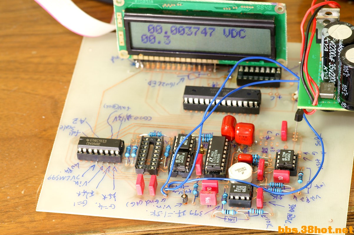

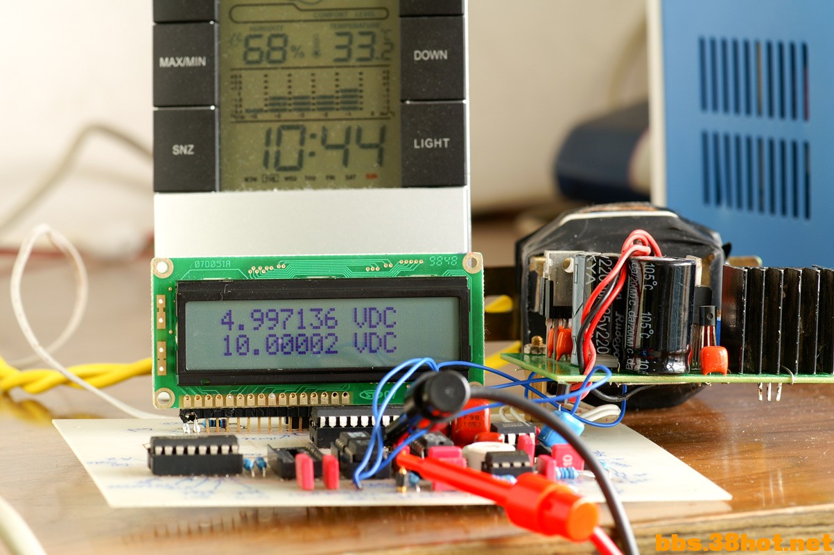

最初验证方案时做的电压表

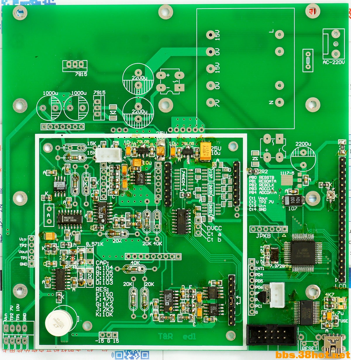

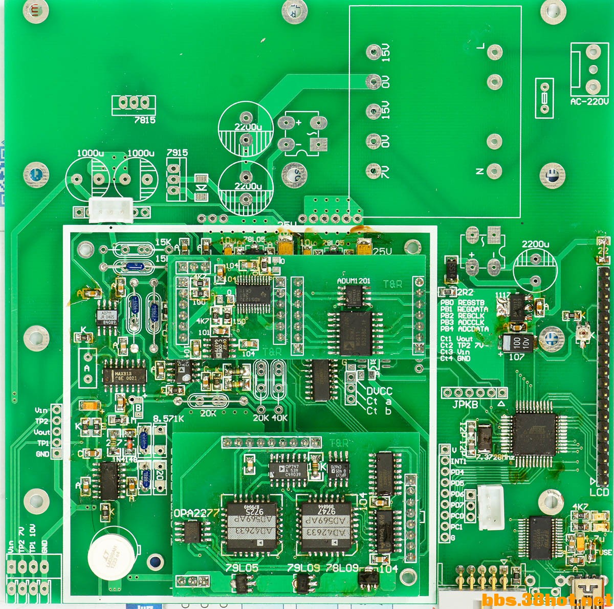

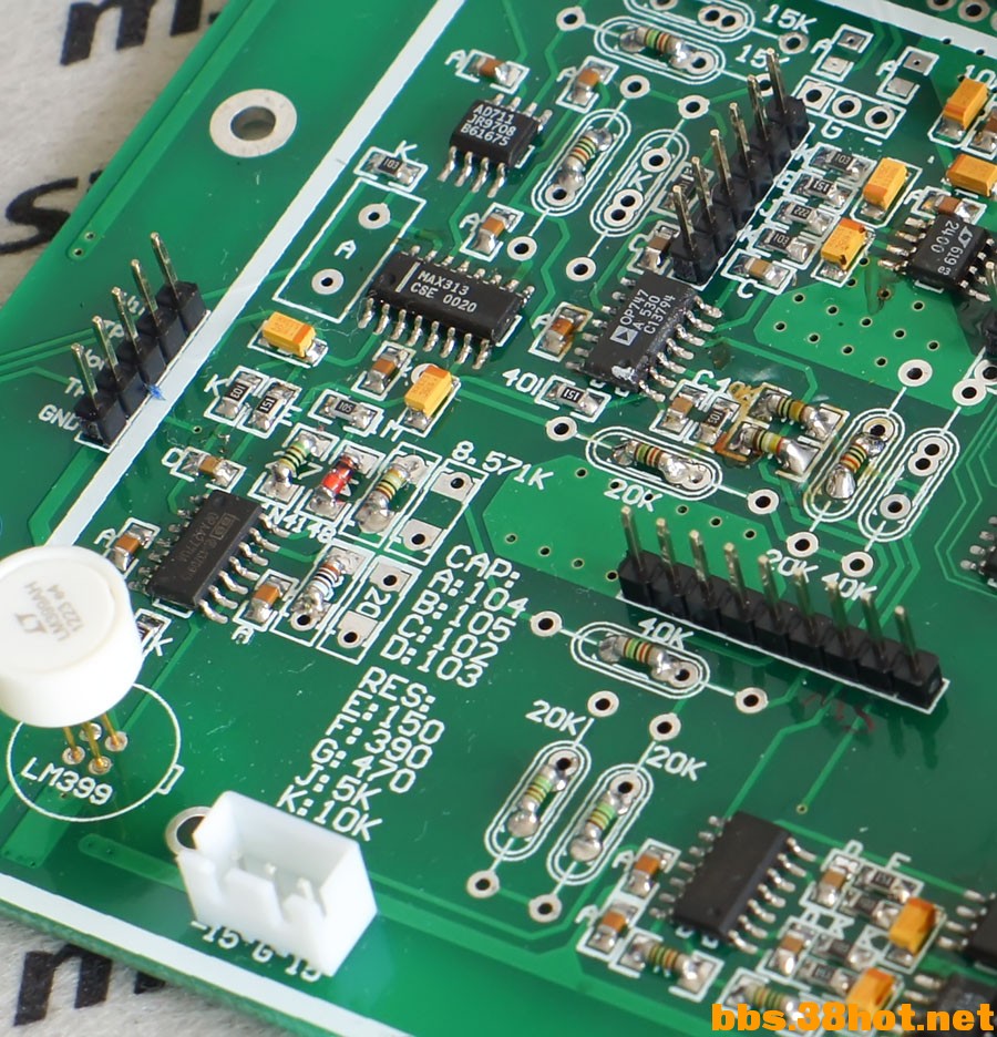

ADC 的基准电压取自 399 -->10V --> 5V,但“Reference”就是 399 的 7V,这是关键,这个环闭在 399 的 7V 上。我不是说你应该采用这个方案,只是说如果苦手于电阻,这是一种思路。如果你要做的是 5 位半,我觉得以现在的元器件性能,其实不需要考虑这个方案;但如果是 6 位半,想用 1 分钱的电阻实现(下面的色环电阻是国巨的,可能还不到 1 分钱)的话,这是一个比较好的思路。
当然也不是说一定要用 1 分钱的色环,实际上你看我上边的样机用的是 Vishay 的更贵的电阻。
