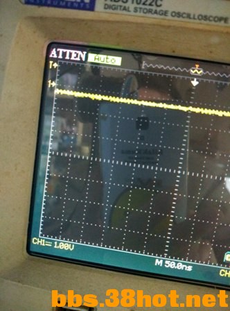

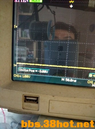

还要请教老兵一下, IMG_20151008_065407_HDR.jpg IMG_20151008_065433_HDR.jpg 这是X10后通道一的调到+3V和-3V时基线都只能到2.8V,通道二正常,安泰信DSC1022C 25M示波器,我不知道是什么原因,谢谢你!!

发表于 2015-12-30 14:45:52 | 显示全部楼层
湖北//诚信维修 发表于 2015-11-24 14:47
还要请教老兵一下, 这是X10后通道一的调到+3V和-3V时基线都只能到2.8V,通道二正常,安泰信DSC1022C 25M ...
无论示波器的输入电平旋钮放在什么档位,配什么样的探头,扫描线都可以分别调到屏幕的上下边缘。如果像楼主所介绍的情况,只能上下调整不到3格,机器可能有问题。
