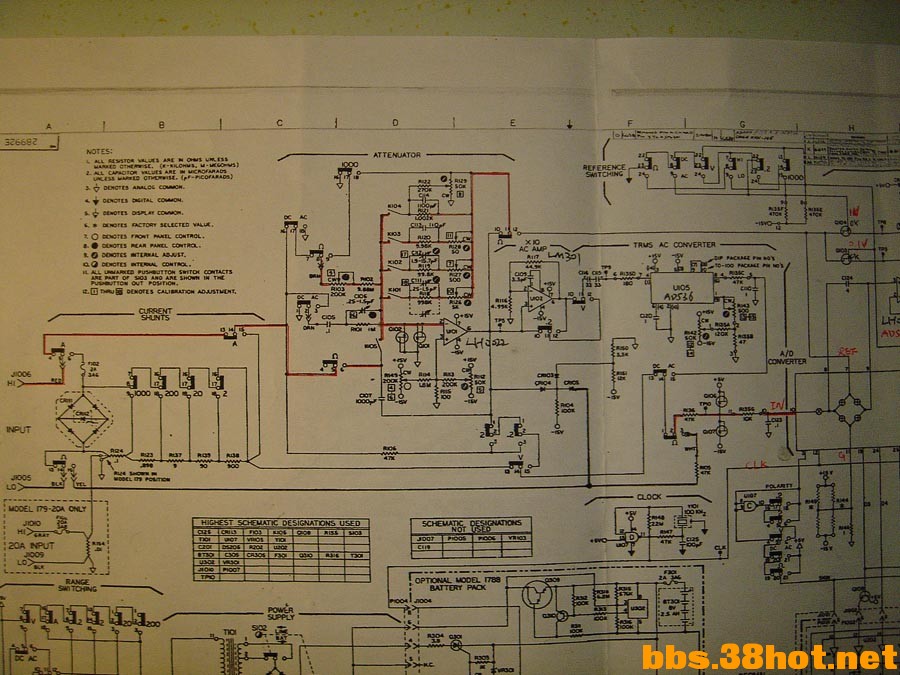

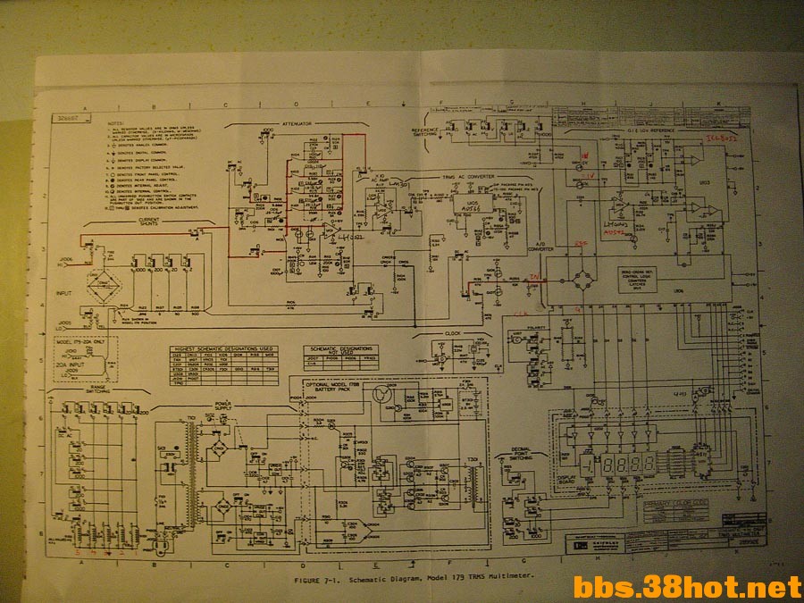

这是整表的电路图,看着复杂,实际很简单
这是功能切换电路,完成万用表最基本的工作
他的输入被直接送入ADC在数码管上进行显示

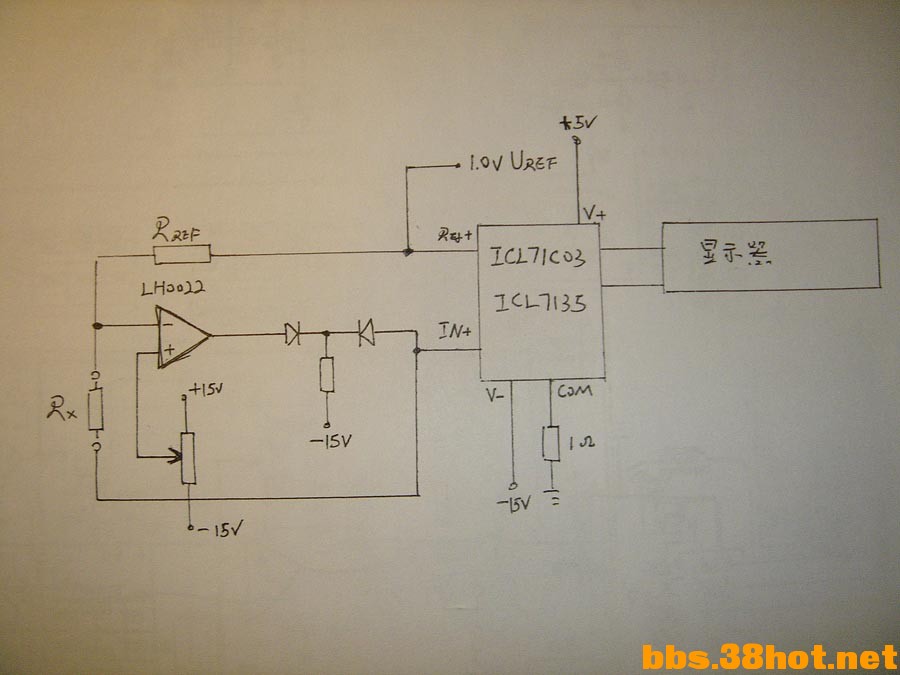

我把电阻档的电路简化了一下是这样的
看起来基准电阻Rref和被测电阻Rx是串联的,应该是比例法无疑,可是这是什么原理呢
那个运放又是做什么的呢?
发表于 2015-11-21 17:09:20 | 显示全部楼层
很明显是自动平衡桥接法,运放+端调至0V与gnd同电位,于是-端也是0V。但由于运放不吸收电流,所以所有电流Uref/Rref都通过Rx和二极管以及电阻进入Vss。IN+的电压就是-Uref*Rx/Rref。后面的根据欧姆定理自己去算。

2楼说的有道理。

楼主来一张高清的原理图让我们也学习一下吧,是能看到元件型号的那种清晰度

这个就是典型的比例法
