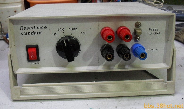

自从入了38hot,在lymex老大带领之下,进入了高烧的不归路。。。
看到网友们杀机取卵、砸金封,还真不清楚做完这些目的究竟是些什么。
在这我说说我杀6877之后得到的,抛砖引玉,看看大家杀鸡取卵之后都干了些什么
杀掉6877之后,得到的首先就是一堆金封电阻和接线柱。
金封先不说,说说接线柱吧。
接线柱我理解有四个关键指标,
1、电流,能通过多大的电流,接线柱本身内阻多大。
2、材质是否易氧化?
3、低热性能如何?
4、漏电流有多大?
混在38.接线柱电流好像被淡忘了,对于基准,这个指标也不关键。
6877接线柱本身不是低热的,这是他的关键缺点。优点是镀金不易老化、特氟龙材质,漏电流低。
所以我用6877的接线柱做了电阻基准。
实物图:
1、电阻传递基准,目标短稳。
内部使用了6877拆机金封电阻,恒温模式。面板波段开关控制拆机低热继电器切换阻值。
这个作品里,除了电源开关和波段开关以外,全部来自6877拆机件,包括线材。当然还不包括外壳、内壳、恒温槽体。
作品2、常温电阻基准
常温电阻基准,10k、 电阻芯用了js处购买的两只20k vishay金封电阻并联,用了lymex老大的补偿方式。
内置了一个lm35,用于测量电阻芯的实际温度。内壳和外壳之间填充了保温材料,用于避免电阻芯快速温度变化。
内壳使用了一个恒温槽的槽体,外壳连同接线柱等,全部来自6877拆机。
作品3、两个分压器
一个高阻的,10m。一个低阻的10k、
作品4、改表的接线柱和机脚
此作品很实用,工艺堪称完美。唯一画蛇添足的是接地接线柱,电流端子完全可以取代。
作品5、一个ltz1000电压基准
都说tdk金封里面就是个塑料块。我也实测了,单体温飘确实不咋样。
但tdk电阻利用了金封,使得长稳大大提高了。
在一堆tdk电阻里面,配对了几只。电阻对的匹配温飘达到了非常理想。
具有了较好的长稳,理想的匹配温飘。我把他们使用在了一个Ltz10v电路上。实际得到了很好的指标。
除了上面几个小破玩具,杀掉的6877还剩下无数的金封运放、mos、高品质电容......等等
特别是6877上的特氟龙柱子,这些东西说可遇不可求不算过分吧。
6877上的变压器也算是极品了,大的那个我还没想好做些什么东西呢。
另外再提提我的6143
到手的时候面板开关全挂了,拆了三个6877的面板才凑齐这些开关。鄙视一下爱得万的开关。
llycom大侠的gpib卡,没想到变成这样了吧
就说这些了。望杀机的朋友们都来秀秀你们得到了些什么。
