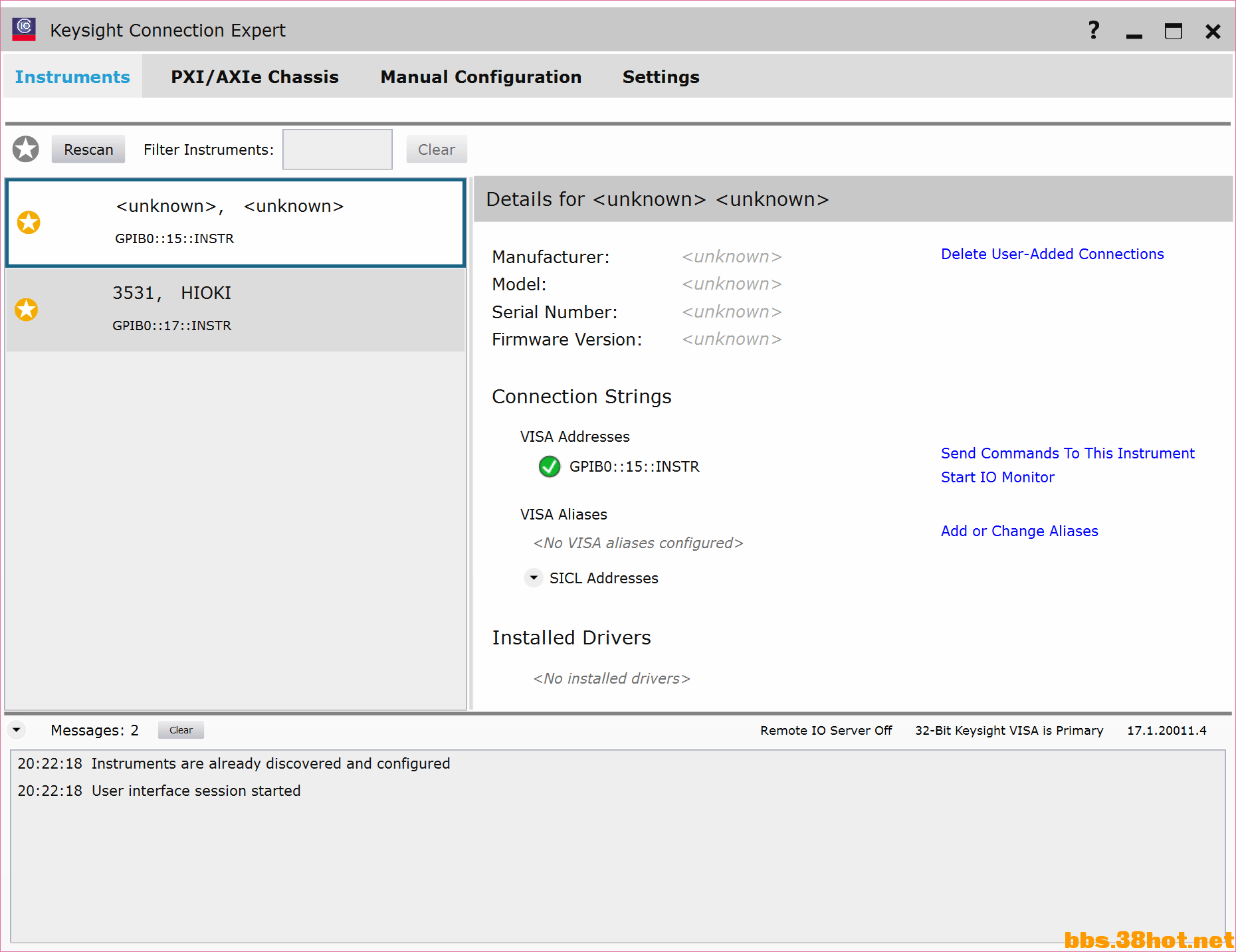

我想通过USB-GPIB程控3458A,但IO Libraries 发现不了仪器,GPIB地址设置的默认地址,请问还有通过前面板通过按钮设置下3458A,才能程控嘛

IO Libraries 的 Connection Expert 无法发现 3458,但会发向该地址有未知仪器,你看看是不是这样?如果是有未知仪器,说明是正确且正常的,3458 不会响应 *IDN?,而且你用 Interactive IO 也得不到 3458 的数据的,这也是正常的。

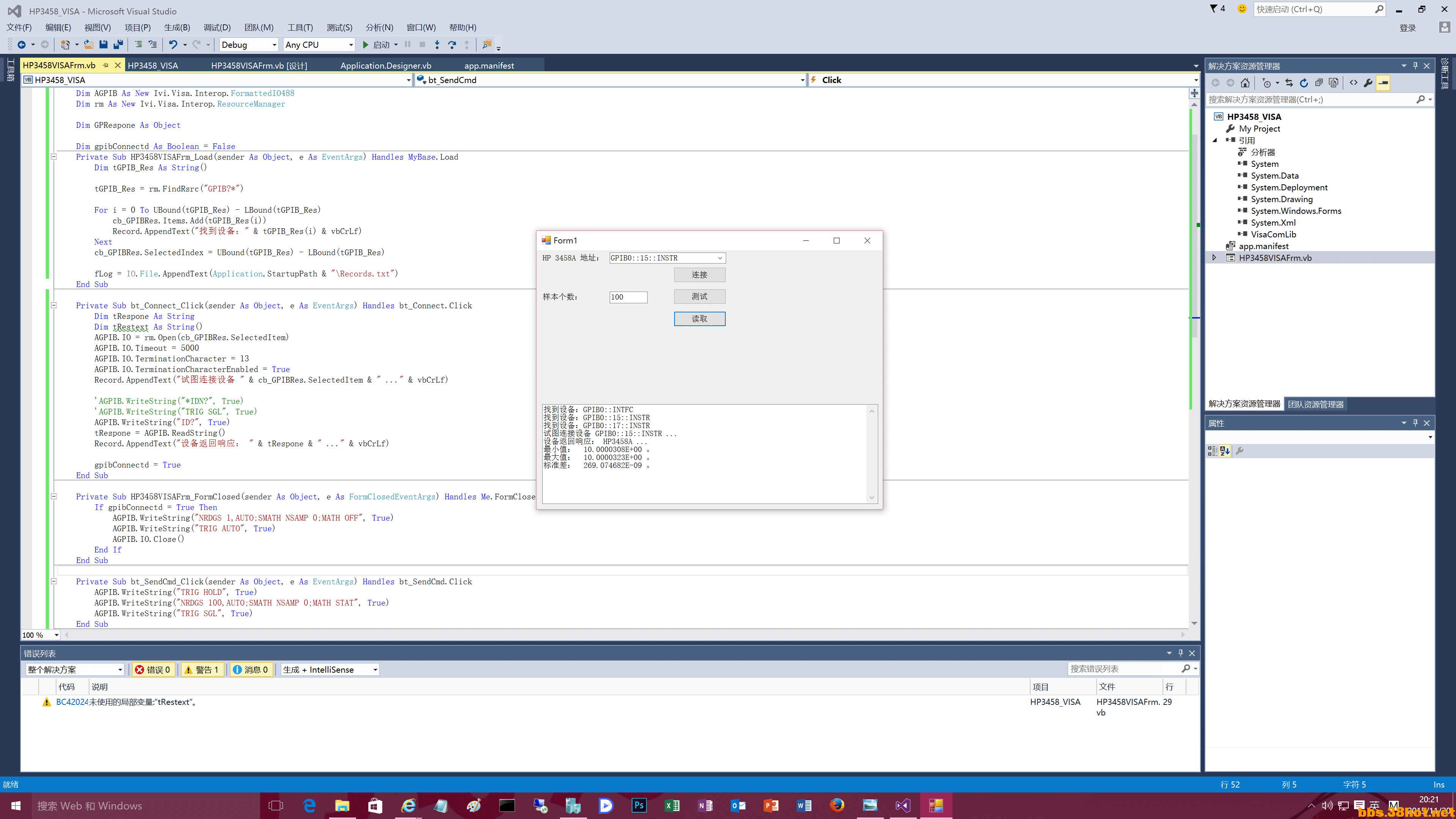

如果在你设置的地址发现有未知设备,可以自己编程,我用的是 VISA COM,在 VB 中调用 VISA COM 的 ResourceManager 连接设备,用 FormattedIO488 读取格式化后的数据,简单方便。
 楼主| 发表于 2015-11-21 20:51:46 | 显示全部楼层
lilith 发表于 2015-11-20 20:28
IO Libraries 的 Connection Expert 无法发现 3458,但会发向该地址有未知仪器,你看看是不是这样?如果 ...
确实是未知设备,能不能把你的那个程序借我用用
