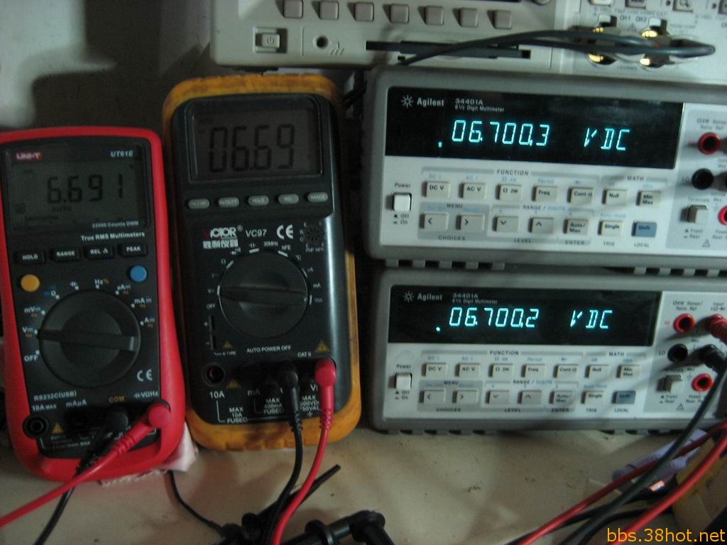

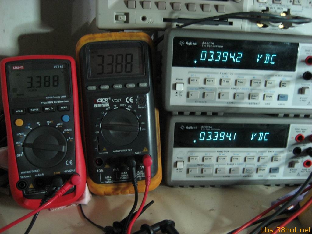

今天新入一块UT61E,这个出门携带方便,速度还可以,虽没有安捷伦34401A快,但是也说得过去,胜利的VC97太慢了,受不了,闲来没事测了块电池,摄影技术不佳,大家将就着看看吧。优利德的表笔绝对比胜利的好,也确实不如安捷伦的,两者之间吧。简单测试,给想添置设备的童鞋提供点参考。 照片 006.jpg 照片 009.jpg 照片 010.jpg

楼主请帮忙看下你的ut61e有没有这两个问题:
1、ut61e开机后立即去测量电压,显示值会慢慢降低,例如测量一个10.000V的基准电压,ut61e刚开机时显示10.005V,一两分钟后才降到10.000V,之后再测量,就可以立即显示10.000V
2、ut61e开机后立即去测量电压,对调万用表的表笔,显示值会有一点点不同,例如原先显示10.002V,对调表笔再测试显示10.000V,过一两分钟后才勉强显示一样。
 楼主| 发表于 2011-11-28 19:35:52 | 显示全部楼层
34401开机都要预热的,泰克的示波器也是这样要求的,很正常,不管什么设备,要达到很高的精确度,必须要预热10分钟以上才可以。

发表于 2011-11-29 10:02:34 | 显示全部楼层
差得不少啊,四位半万分之五的精度都没达到

发表于 2011-12-1 10:39:02 | 显示全部楼层
不知道楼主的UT61E积分电容换没有,没有换的话换下会让你更满意
 楼主| 发表于 2011-12-1 12:40:16 | 显示全部楼层

回 nyxfk 的帖子
nyxfk:不知道楼主的UT61E积分电容换没有,没有换的话换下会让你更满意 (2011-12-01  10:39)
感谢,我这就去找,换上看看
发表于 2011-12-1 19:38:51 | 显示全部楼层
12楼说得对。
对,我换了电容,线性改善了很多。我在矿坛发了个帖子测试换电容的效果。

发表于 2011-12-23 13:58:37 | 显示全部楼层
3位半不能和6位半比的,毕竟价位不同,档次不同,胜利的表不能一概而论,实际vc86e就比UT61E 精度高,个人认为
发表于 2011-12-24 13:43:39 | 显示全部楼层
回 yun36 的帖子
yun36:楼主请帮忙看下你的ut61e有没有这两个问题:
2、ut61e开机后立即去测量电压,对调万用表的表笔,显示 .. (2011-11-28  19:20)
呵呵,对调表笔有不同,还会有变化。怎么感觉这一档位比我的我的西门子b1020差。
我另有一台ut61b,感觉电压档的确设计得不怎样。4v一下才显示最多位数。x.xxx。以上的就显示x.xx,起码也做到10v下全部显示x.xxx的位数还差不多。
这方面我的 西门子b1020就爽好多了。显示速度更快。10v以下显示x.xxx。1v以下显示 .xxxx。10v显示10.xxx。10v以上才显示xx.xx。
