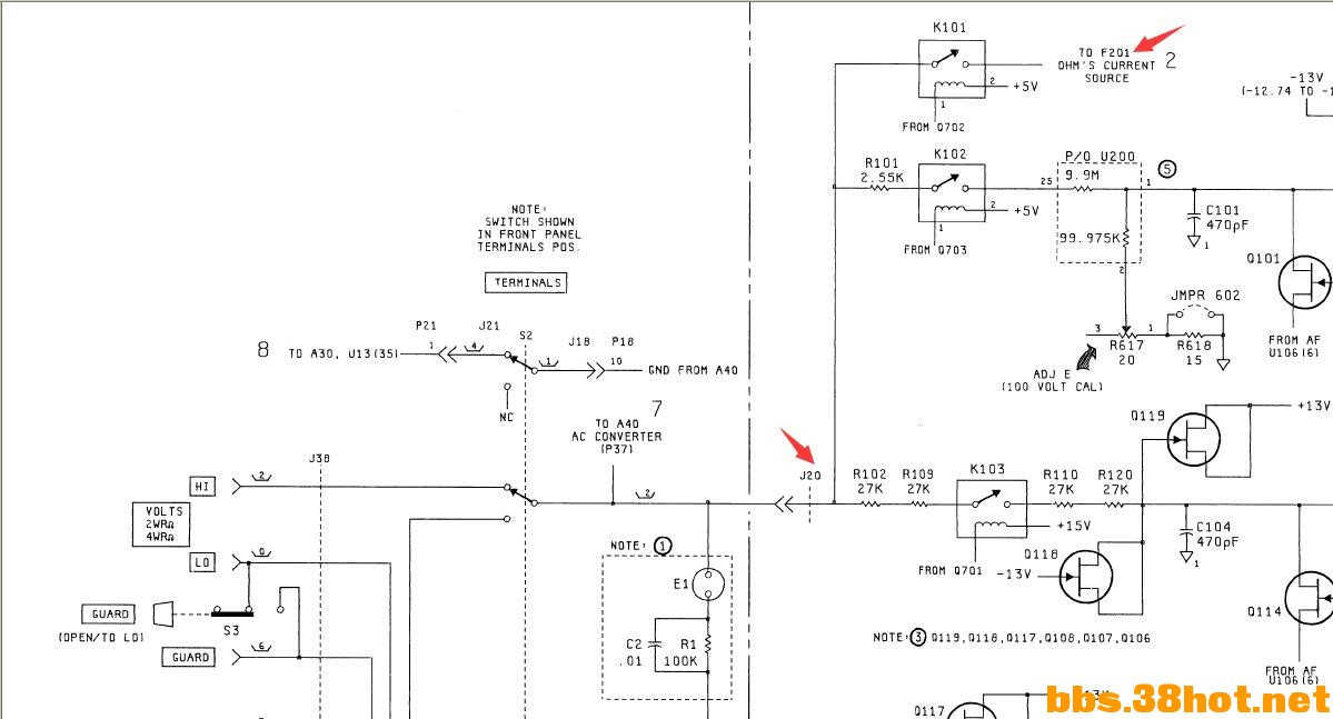

电压档正常而电阻档失效,说明ADC是没问题的。根据手册上的说法,出问题的地方主要是3个,输入电路,保护电路和电流源。3456A的输入如下图所示。
继电器K102,K103是电压档的输入路径,K101是电流源的控制继电器,当进行电阻测量时,K101接通,电流源通过它施加到输入端子上,并在待测电阻上形成一个压降,由机器内的电路通过测量这个压降而转换成电阻的值。

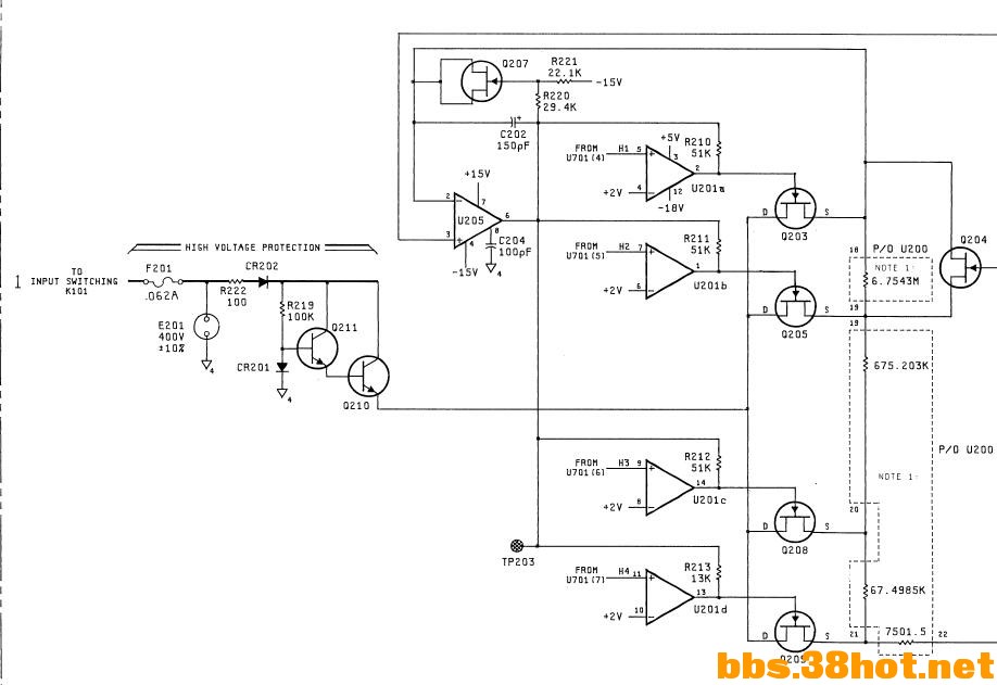

保护电路的图如下:主要是由保险丝,放电管E201,保护二极管CR201和Q210,Q211组成的。

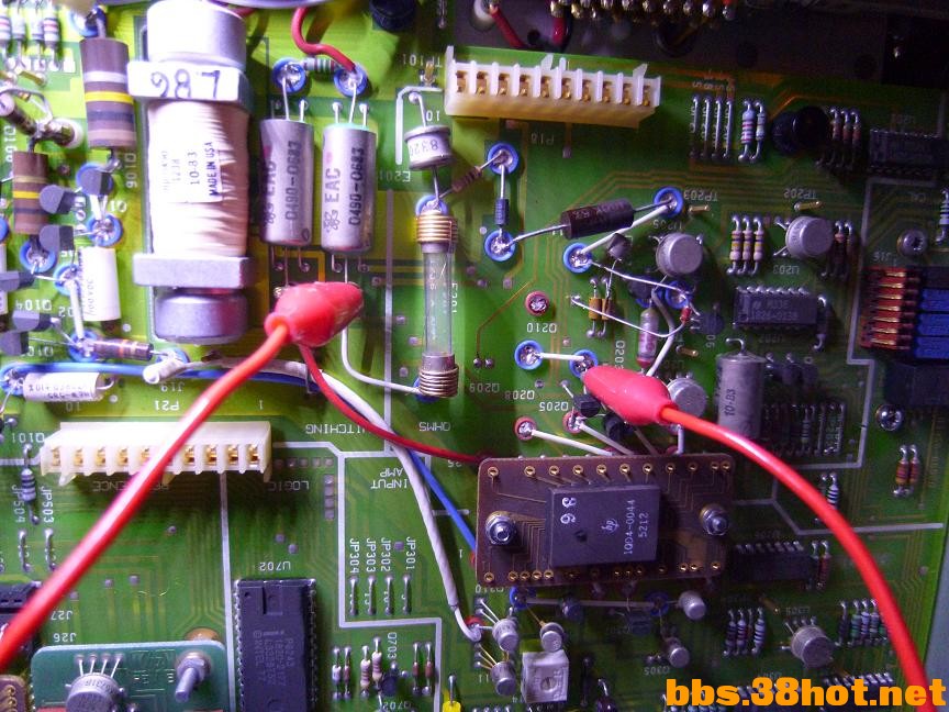

按照手册介绍的方法,用了一根跳线从继电器的K101的前端(也在保护电路之前)直接引导Q210的发射级,把输入电路和保护电路都跳了过去,然后接上了一个100K的电阻再试了一下,发现状态有所改变,原来的全0现在变成了“OL”,即过载的意思。说明输入电路和保护电路是有问题的。仔细检查发现那个保险丝已经断掉了,心中暗喜,以为是小毛病,临时用一根细铜丝搭上试了一下,仍然不行,经检查K101是好的,继续发现CR201和Q210,Q211都损坏了。因手头暂时没有同型号的管子,暂时忽略此部分。而提示"OL"说明后面还有问题,先继续检查电流源部分。

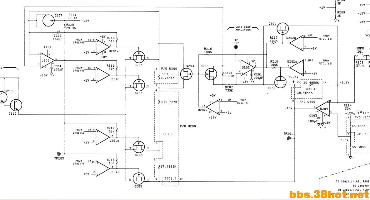

下图是电流源部分的图纸

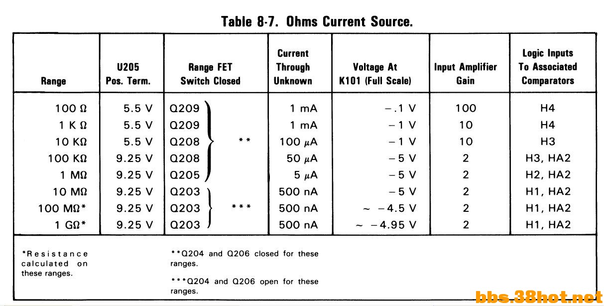

按找手册的步骤先检查了一下A20TP201点上的基准电压,为-13V,这个是正常的。然后差了一下U402的3脚,-5.5V的电压也正常。然后检查TP202,在10K档及以下的电压为-5.5V,以上为-9.25V,也是OK。最后查了一下U205的2脚和3脚,应该同TP202一样随着档位在-5.5V和-9.25V之间变化,这个点也没有问题。再分析了一下该部分电路,电流源由U205和Q203,205,208,209,以及网络电阻U200组成,Q203到Q209在不同的档位下导通,固定的电流通过相应的路径在-13V的基准电压上产生相应的压降。比如在1K档,Q209导通,1mA电流从U200里的7.5K电阻流过,产生一个7.5V的电压,使得-13V的电压变成-5.5V。各个档位的电流源和量程FET管的控制情况如下表:

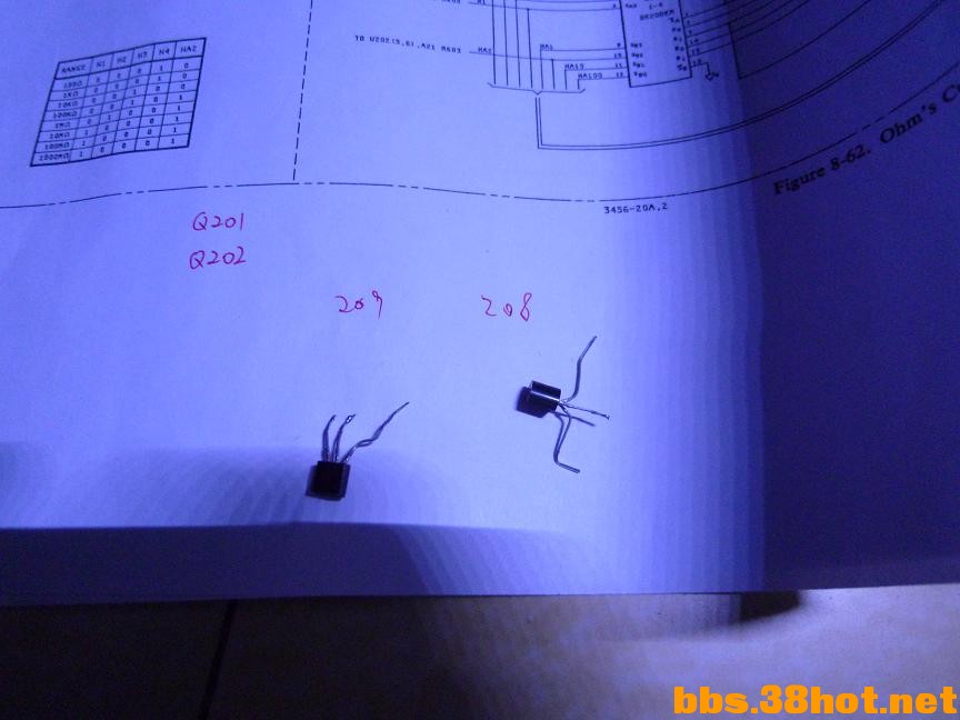

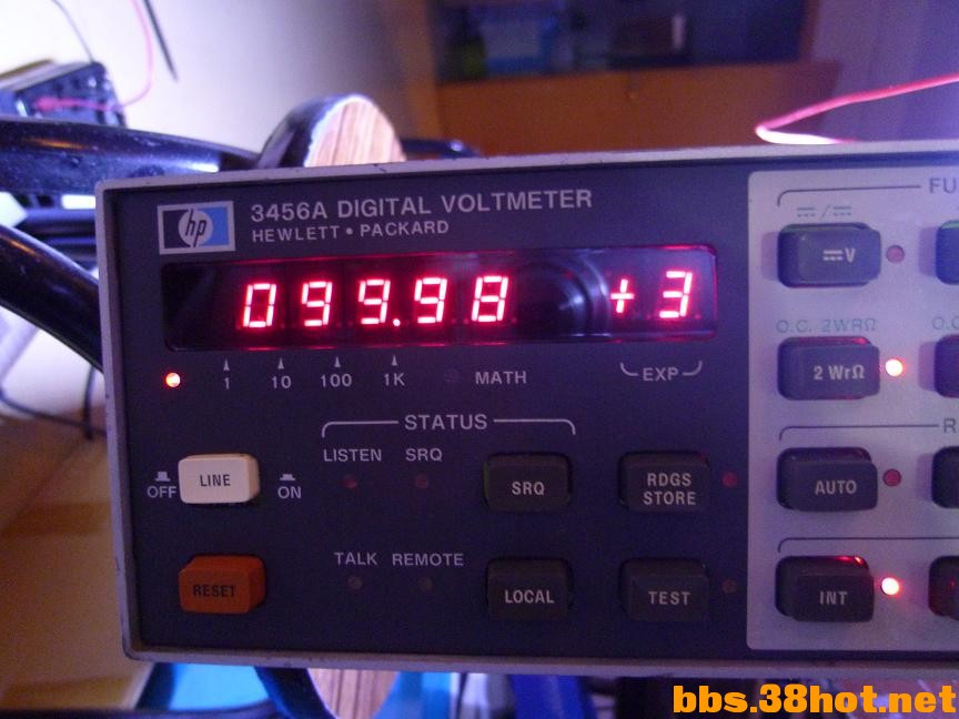

看完这部分,先跳接K101和Q210发射极避开失效的保护电路,用另一台6位半的万用表(主要是输入阻抗高一些)直接测量2线输入端子上的电压,发现为-13V左右。怀疑Q203这几只FET管子有漏电或击穿问题,断电后找了个指针表在线测了一下这几只管子,发现几只管子各脚之间电阻不太正常,干脆烫下来两只脚再测,发现Q203,Q208,Q209都严重漏电,只有Q205是好的,对照下表发现Q205是1M欧档的FET管,把其它几只管子断开,只接上Q205,再次短接K101和Q210发射极后,把3456切换到1M欧档,接上一个100K电阻测试,显示正常。至此说明故障原因找到,是Q203,208,209几只管子严重漏电所致,并造成在线时原本正常的1M欧档也不能工作。

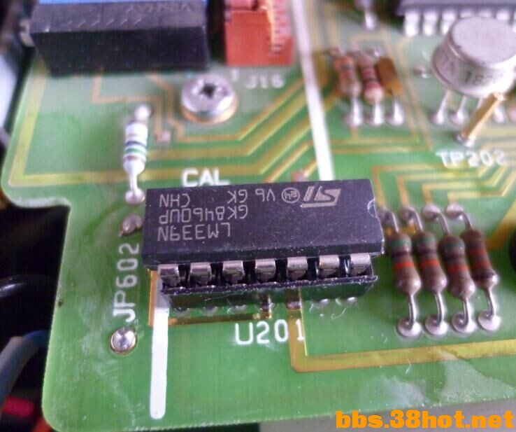

元件已顺利求到,感谢论坛上儒生,laisla和浩祺心三位老兄的热心帮助。换上管子后电阻档都正常了,除了1G欧档有问题,顺着电路图看了一下,发现控制Q203-208这些管子的电压比较器LM399状态不正常,更换了一只后问题解决。

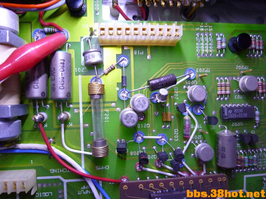

 楼主| 发表于 2015-11-18 10:36:41 | 显示全部楼层

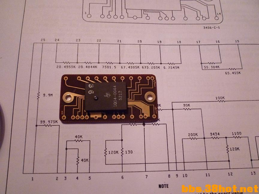

主要的几只元件都这这个位置:
Q210和Q211
Q205,208
U200
临时跳线

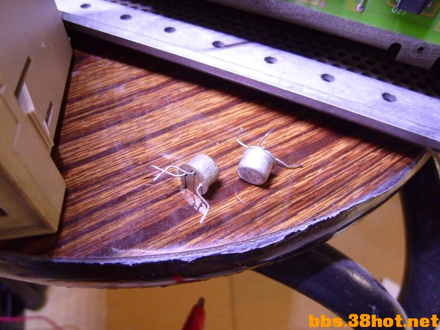

发表于 2015-11-18 11:20:43 | 显示全部楼层
1855-0298      J2472
这种古董三极管连手册都没有的,放弃原型号替代吧,选个指标差不多的就ok了
发表于 2015-11-18 11:40:40 | 显示全部楼层
管子好找,网络电阻模块建议搭建修复
发表于 2015-11-18 12:06:42 | 显示全部楼层
1855-0298:Transistor-J-FET N-channel depletion-mode TO-92 THT
1855-0429:Transistor-J-FET N-channel depletion-mode TO-92 THT
看描述是同类型管子
 楼主| 发表于 2015-11-18 12:42:08 | 显示全部楼层
儒生 发表于 2015-11-18 11:40
管子好找,网络电阻模块建议搭建修复
网络电阻没有损坏,就是那几只管子坏了,其他都好找找,就是Q203,208,209这几个。

3455的手册我上次专门查过,因为浩祺心有个3455说可以拆些元件给我,我就查了半天,结果没发现有对应的型号。你的意思是有几个管子手册上是0368,但是实际位置上是55-0298对吗?如果是的话应该是可以能用的。不过另一只管子还没找到,就先不用给我了,我看能不能先找到另外的一个再说。非常感谢老兄啦,到时候需要的话再麻烦你。
