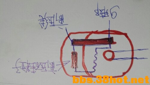

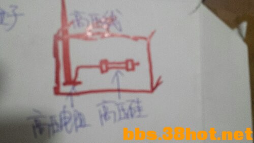

泰克TDS示波器出现故障最多的就是高压包,今天有空,特意解剖了一个640的高压包,结构如图

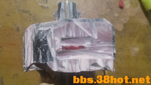

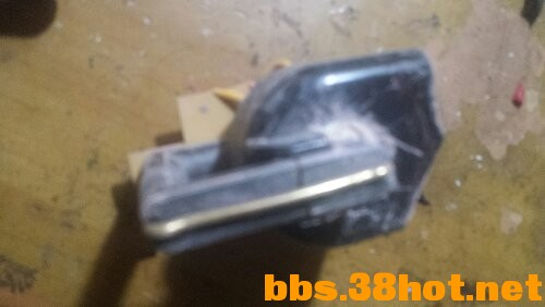

高压包脚向下,高压线这面对自己,高压线在左,往右1公分位置就是高压硅,直接从中间位置竖切大约5/8毫米就可以看到硅粒子了,小心往两边切,就可以完整的切出来,用钳子夹碎,再重新焊一个高压硅粒子,再用704密封好就可以了,这个仅对高压硅坏的有用,高压包坏的就不行了
海涛
海涛
发表于 2015-11-17 23:36:22
2图红色部位就是高压硅粒子
