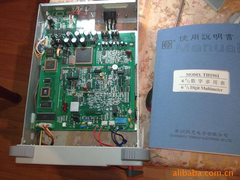

   买了这表不到15天。全新买来的。本来是不想去拆他。自从认识了38度后,我的温度一下上来了。估计37.8度了。一定要拆开看。究竟里面藏着是什么东东。这个表也很好拆。提巴一拆开。后面框2个螺丝一旋。就出来了,哈哈!
基准是用LM399H做的。
再找找AD芯片,可能在这铝盒里???

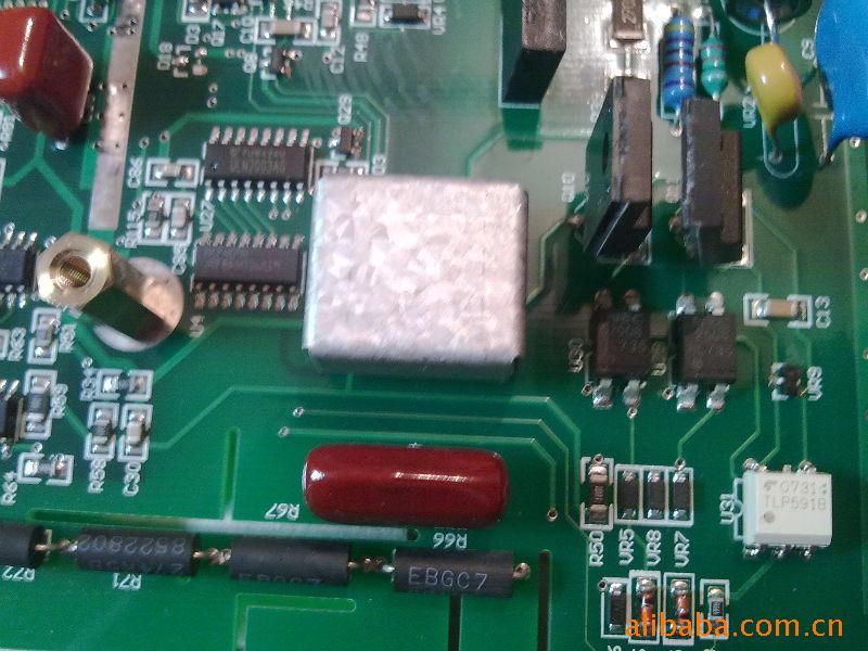

打开一看。原来不是。一片AD637JQ 交流转直流的IC
疑问上来了,AD在那里?早听论坛上说有个26位的AD。它在那里?难道在这小盒里? 可是想想也不对!
打开看看?哈哈,原来是2个继电器。

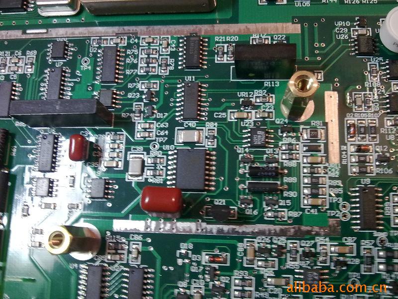

再来看看输入的保护部分。做得很常规。这个就是很典型国产机的做法。
电压取样分压部分。这也是最经典的国产做法。喜欢把PCB隔些槽。这种事情我以前也做过。对自己没信心的表现。
终于找到10A的采样电阻。这个采样电阻大概不到10元。难怪大电流精度低的可怜。焊接都很粗造。
但是还是找不到AD芯片。也看不出来用什么积分电路方式做的。还没深入去研究。信号怎么去的。好象是没看到26位AD芯片。我家的宝贝和大家分享下。不是很懂,要向大家多多学习!

发表于 2009-12-15 21:49:51 | 显示全部楼层
是分立件的ADC

发表于 2009-12-16 00:49:48 | 显示全部楼层
喜欢把PCB隔些槽。这种事情我以前也做过。对自己没信心的表现。----------------------------不是没信心,当输入电压1000V的时候,这好象是防止击穿的做法。
 楼主| 发表于 2009-12-16 13:08:25 | 显示全部楼层
回 7楼(lmserver) 的帖子
但是进口机器上没看到过有PCB割些槽的现象。以前我做过。其实割不割一样。只是心里作用而已!

发表于 2009-12-16 15:53:22 | 显示全部楼层
割槽主要是防止PCB板脏污或者湿度大时发爬电,弱信号是防止泄漏

发表于 2019-3-15 10:22:26 | 显示全部楼层
多重积分ADC,跟34401A一样。

发表于 2019-3-15 16:39:59 | 显示全部楼层
我觉得屏蔽罩下应该是交流测量部分, AD是不需要屏蔽的, 所以你看到的割了槽的应该是交流输入的1M电阻, 而不是直流上的10M电阻
