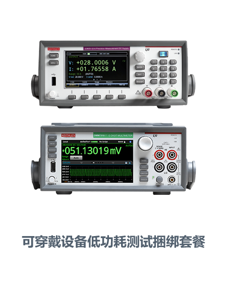

我做低功耗无线仪表,已经配了泰克的“可穿戴设备低功耗测试套装“,DMM7510数字万用表、2280S-32-6精密测量直流电源。
大家看看这个套装怎么样?还有2万块,能买点什么呢?fluke的手持表?

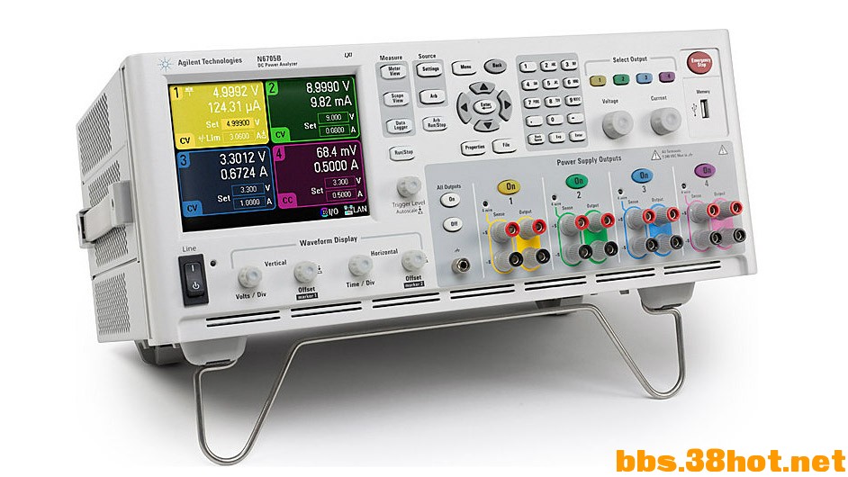

发表于 2015-11-18 09:15:54 | 显示全部楼层
做低功耗要用安捷伦的N6705B,比泰克的那一套强太多了,

可穿戴设备的意思是智能表,智能手环,眼镜(谷歌眼镜、Hololen 等)之类,这些设备对功耗敏感,平时处于电流极低的待机状态,唤醒后比如智能表有高频的 CPU,还有显示器,电流又很大,因此测试设备必须:
1、可以测试很小的电流
2、具有极大动态范围,比如设备突然从 1uA 电流变成 1A 电流,怎么办?
我不知道泰克有这样的解决方案,楼主的说法我很惊讶,我只知道安捷伦有,它家有个仪器就是专门解决这种动态范围极大的电流的测试的,据说相当于 26 位动态范围(具体不太记得),设备耗电电流变化百万倍,测试也不在话下。

安捷伦的东西太贵,买不起啊。泰克这套东西4万不到。安捷伦要10万出头了。
