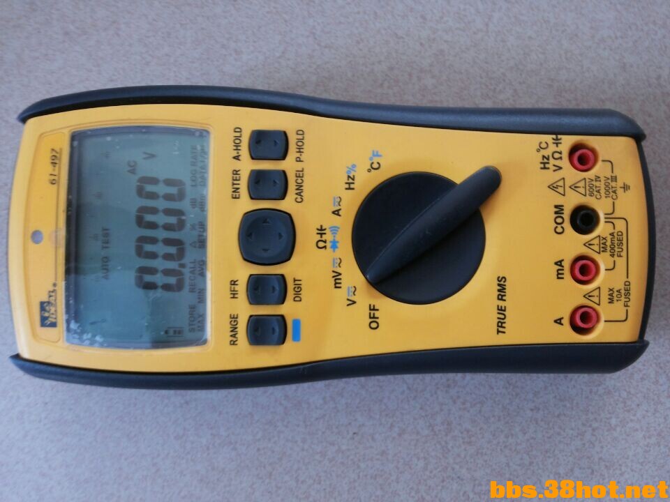

Ideal 理想61-497万用表求大神指导怎么测量二极管与三极管表要怎么设置
发表于 2015-11-17 14:01:11 | 显示全部楼层 |阅读模式
求大师指导怎么使用IDEAL理想61-497万用表怎么测量二极管与三极管,主要是表需要怎么设置,谢谢!

用二极管档量好坏

把转盘转到电阻挡, 然后再按一下那个”RANGER"按钮来切换啊。。。
按一下应该是出二极管挡,按两下就是蜂鸣器功能了。
其实面板丝印上面写得很清楚,蓝色的那些档位,就是要通过切换才能得出来的。
