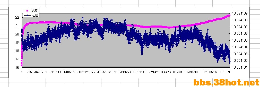

测试过许多A/D板,温度系数都为正,一般在0.3-0.5ppm/℃,缓慢上升趋势。少有负温度系数的,测量到一台新版本的,采集15小时,供大家参考。

路过,帮顶,我的是正温度系数的。

帮顶,顺路问一下用的什么基准源?
发表于 2015-11-17 14:45:05 | 显示全部楼层
我的6581也是正温度系数
 楼主| 发表于 2015-11-17 16:56:17 | 显示全部楼层
仪锐科技 发表于 2015-11-17 14:19
帮顶,顺路问一下用的什么基准源?
自己DIY的基准

发表于 2015-11-18 06:50:24 | 显示全部楼层
一般来说,A/D的温度系数还是跟着基准走的。

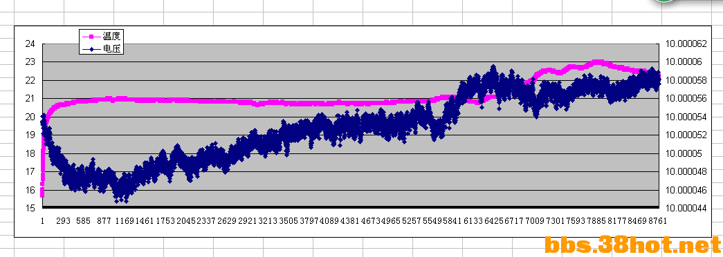

再来一台89年老HP A/D板的采集数据,20小时,室内温度环境
看起来像步步高,我的判断标准是室内24小时,小于3PPM的上升,在这个变化幅度,每个工作日,上午下午各做一次ACAL对90%的工作不会有实际影响,包含环境温度的2-3度变化。对一些客户的在用机,我做过一些采集统计,许多在用的机都在这个范围,当然矮子中也有高子,优于1PPM的。高于3PPM的,一般用户都会觉得3458A不准,实际是有病了,好在有ACAL,可以拉回来,变化太多,频繁做ACAL,就会影响工作了。
