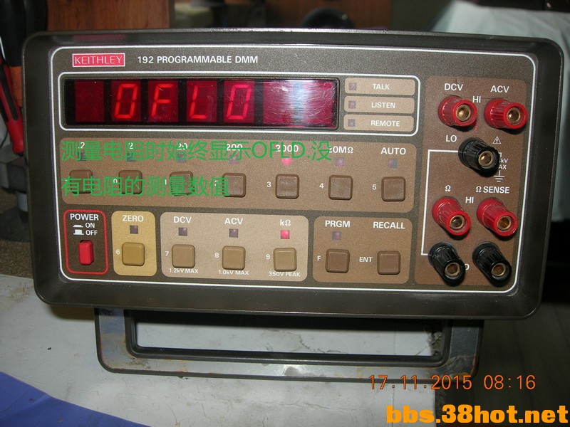

求助:吉时利192台表电阻测量不显示测量数值的故障!

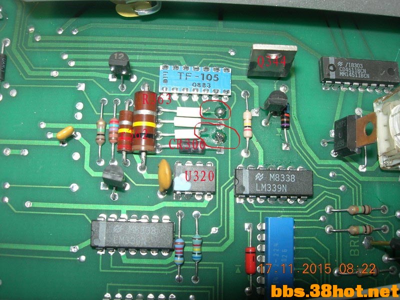

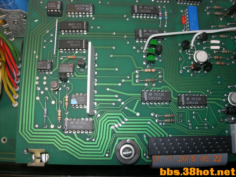

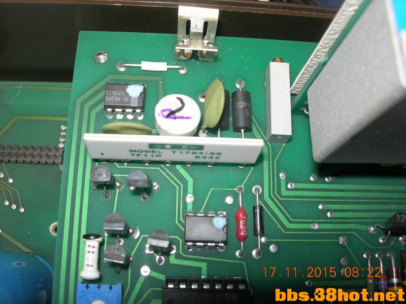

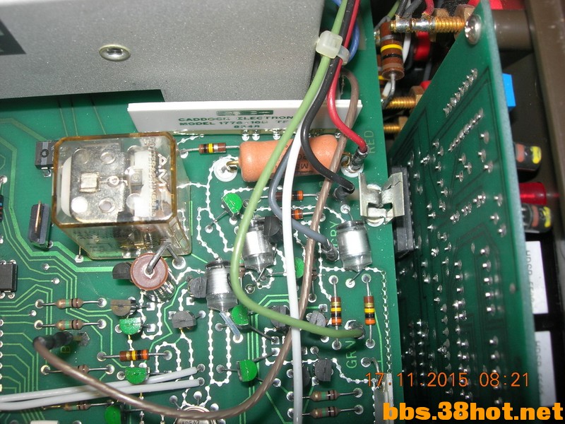

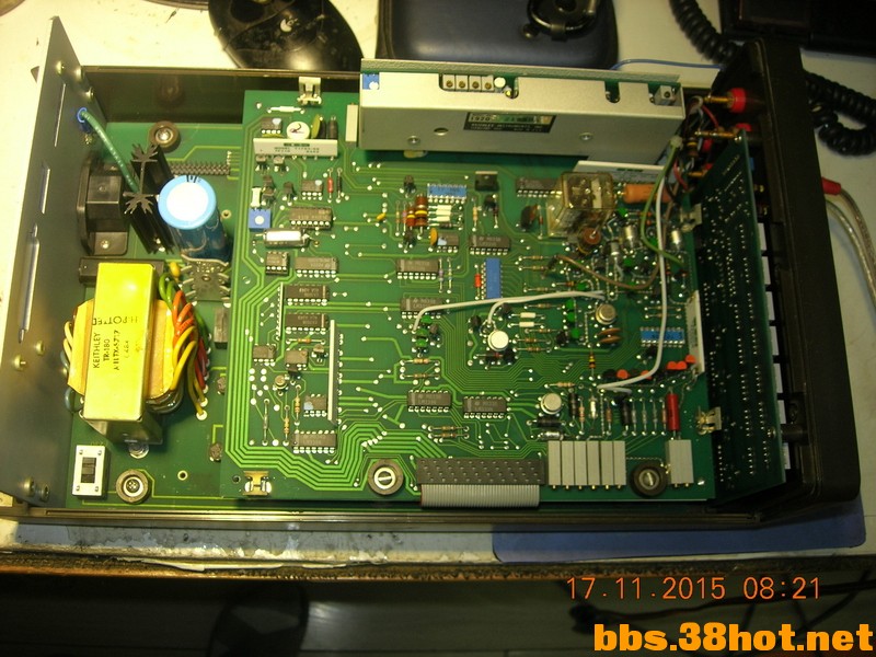

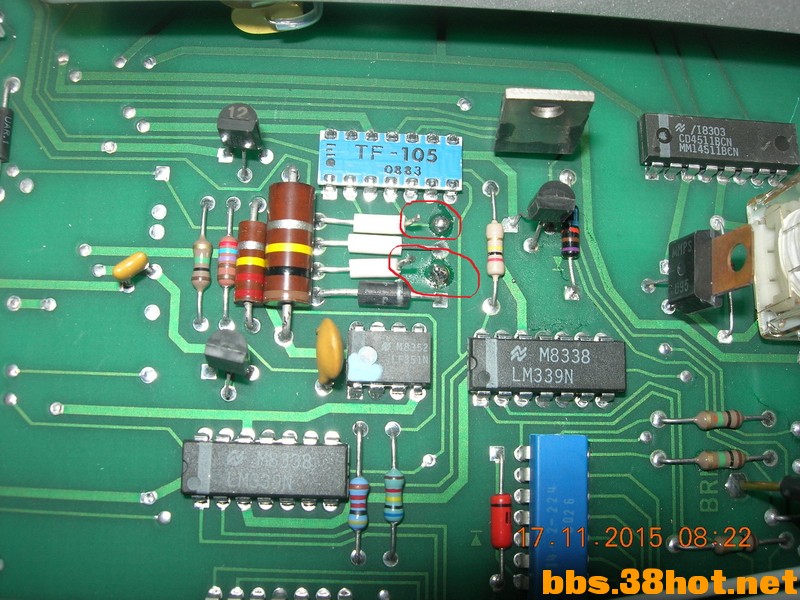

朋友的一台吉时利192台表.DC电压.AC电压都可以测量.并且显示测量的数值.惟独电阻挡位有问题:打电阻挡.均显示:OFLD.每个挡位都可以清O.切换挡位正常.自动测量挡位正常(AOTO).惟独测量电阻均不显示电阻的测量数值.看内部没有大的修理.仅一处两个电阻断开.不明原因?借此论坛.求助论坛的高手.大师!首先表示十分的谢意!
发表于 2015-11-17 11:14:42 | 显示全部楼层
{:142_375:}
你不接被试件当然显示超量程...

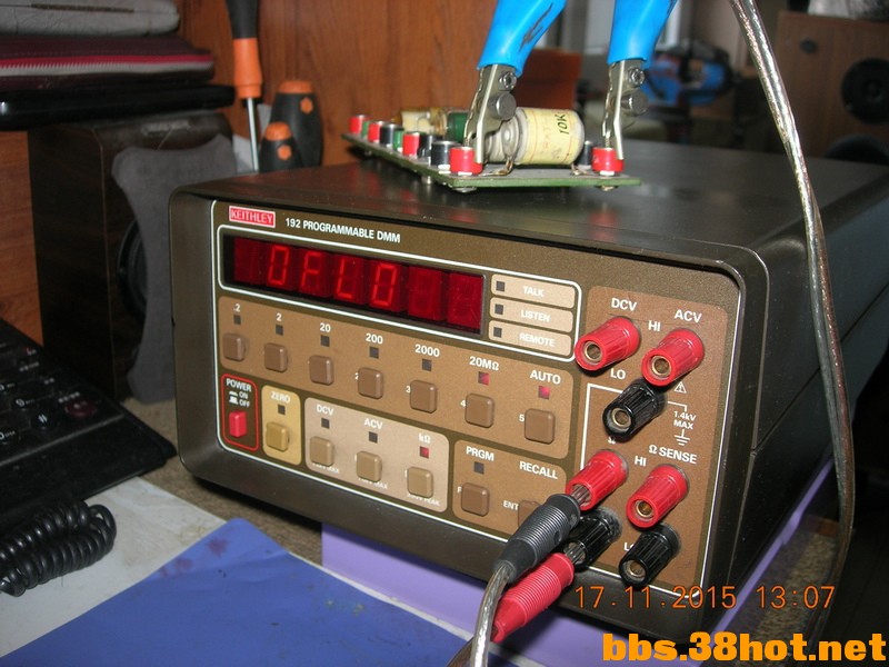

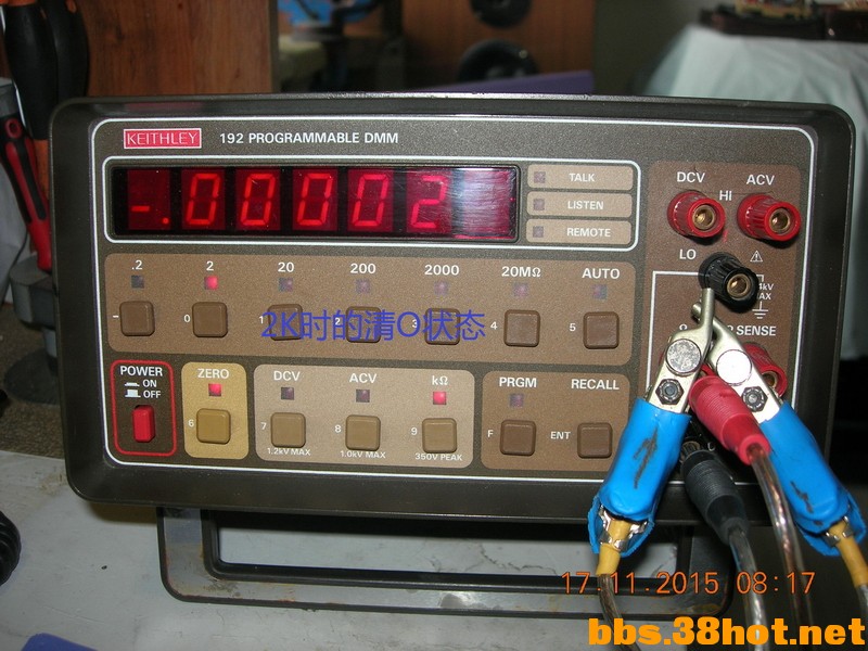

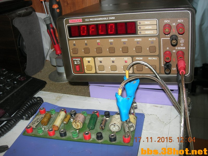

 楼主| 发表于 2015-11-17 12:09:29 | 显示全部楼层
wdexpert 发表于 2015-11-17 11:14
你不接被试件当然显示超量程...
电阻接上的状态: DSCN8989.JPG

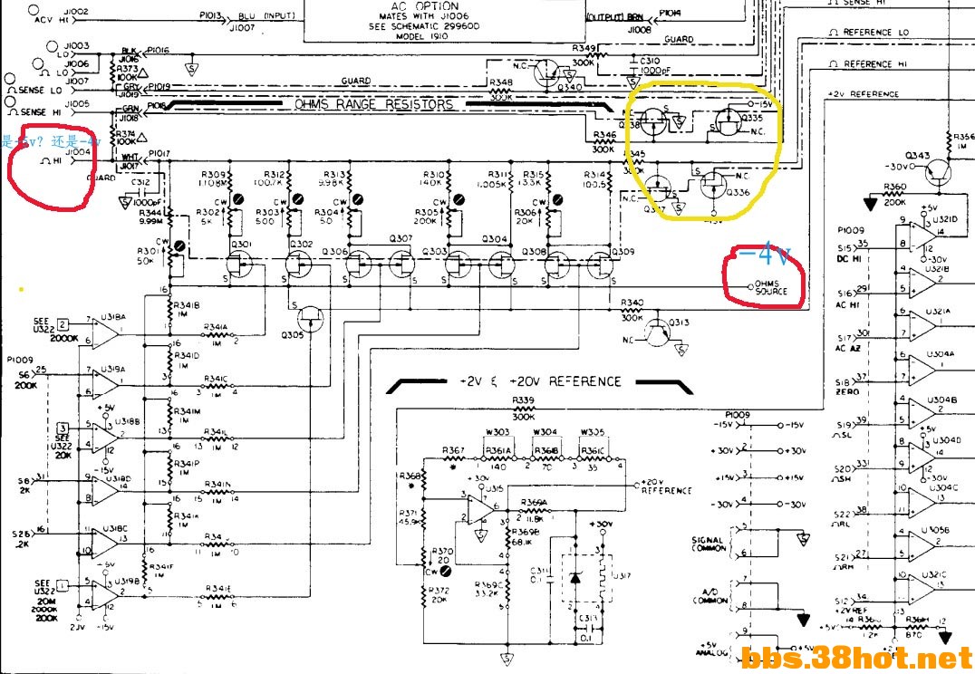

那两个剪断的线,是正常的,是调试基准电压是剪的。
故障范围很小,

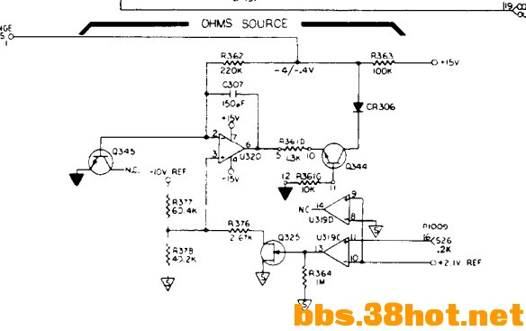

1,先测一下,电阻档电流源4v/0.4v是否正常,
2,查接线柱至input MUX之间线路。
交直流电压正常、那么Q328,311,312,341都应该正常。往后的电路都正常的。查电阻档用的Q339,334,333,310是否正常?

发表于 2015-11-17 12:34:18 | 显示全部楼层
哎...
两线测量用左边两个接线柱...
另外把右上角的AUTO按键安亮吧...

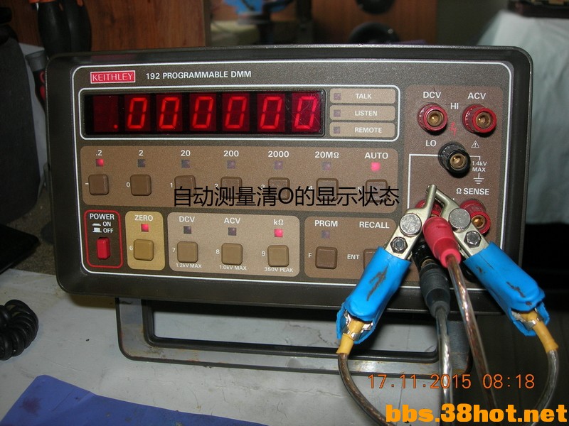

 楼主| 发表于 2015-11-17 13:09:36 | 显示全部楼层
wdexpert 发表于 2015-11-17 12:34
哎...
两线测量用左边两个接线柱...
另外把右上角的AUTO按键安亮吧...
用左面的两个接线柱.也是没有测试数值.同样显示OFLO.

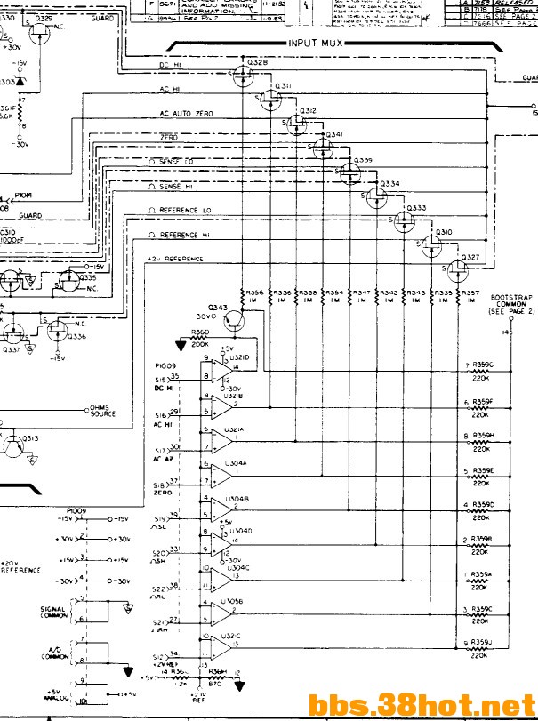

发表于 2015-11-17 13:40:27 | 显示全部楼层

电阻挡位开路电压:5.14V.请赐教:输入jfet电阻?在线路版上是哪一个?
发表于 2015-11-17 13:45:41 | 显示全部楼层
应该是-4v,你测的电压是正还是负的?u320的2,3,6脚电压?
发表于 2015-11-17 14:01:12 | 显示全部楼层
按11楼的图,先把源开路电压弄好。。再看其他地方哪里有问题..

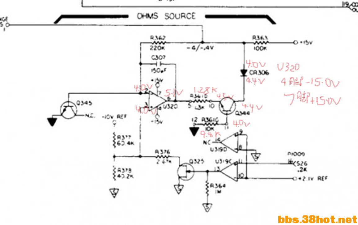

 楼主| 发表于 2015-11-18 09:24:30 | 显示全部楼层
按照论坛的两位朋友的想法.我测量了一下有关的电压.还是一头雾水.请看图片!
134016i90cio3boodcviob.jpg.thumb_副本.jpg q
发表于 2015-11-18 12:24:59 | 显示全部楼层
鞍山老于 发表于 2015-11-18 09:24
按照论坛的两位朋友的想法.我测量了一下有关的电压.还是一头雾水.请看图片!{:142 ...
图上的电压是负电压是正常的,是-4v/-0.4v,(如果是正电压就不对了)。再一次测接线柱那里的电压是多少?应该也是-4v,你昨天测到5v就有问题。
源-4v正常的话,接线柱还是-5v的话,黄圈里的右边两个保护管子拆了试试。
发表于 2015-11-18 13:19:23 | 显示全部楼层
input mux
