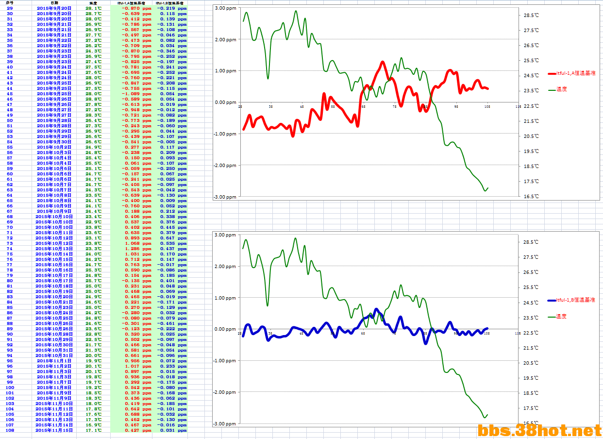

制作了2个ltful恒温基准,检测近2个月的变化情况

检测情况汇总表
检测情况汇总表
检测情况汇总表
 楼主| 发表于 2015-11-15 14:30:20 | 显示全部楼层
两个ltful中,B基准最好

两个基准的温度漂移极小,较难测出
其中:A基准向上偏移了约1.5ppm,应不属于温飘,应属进行中的基准老化现象
          B基准最好,也有老化现象,但进行了近2个月又老化至原地附近,温飘也趋向零变化
 楼主| 发表于 2015-11-15 14:48:21 | 显示全部楼层
两个基准都有不确定现象发生的,约在1ppm范围附近或以内

两个基准两个月内,老化程度有所区别
A基准上调了1.5ppm
B基准两个月内有老化波动的,目前又回原地,好像有趋稳趋势的
 楼主| 发表于 2015-11-15 17:11:09 | 显示全部楼层
A基准不确定值约0.8ppm左右
B基准不确定值约0.5ppm之内吧

一定得把表计的共模漂移及不确定排除才行的
上传的图表,没有直接使用电压值,全是相对变化值,是去除了表计的共模影响的变化数值,是相对可靠的变化值
 楼主| 发表于 2015-11-15 17:36:41 | 显示全部楼层
图表中的波动,主要由老化值和不确定值构成
 楼主| 发表于 2015-11-15 17:43:30 | 显示全部楼层
上表数据是用对比测试办法记录的,避免采用表的直接测试数据
 楼主| 发表于 2015-11-15 17:50:17 | 显示全部楼层
老化是我这次跟踪的目标
温飘一定在0.05ppm/度以下,制作之前唐老师很肯定的对我说过,之后我也用其他可靠的方式验证过了,是对的
当时验证的结论是在0-0.02ppm/度的区间
这次较大时间跨度(夏季至冬季)的老化跟踪记录,也从侧面证实了环境温度对基准的影响极小极小

老化2个月应该还不够

是的,老化现象伴随基准终身
对新制作的基准,第1个月的老化变化往往最大,以后逐渐减少。。。。但始终是有的
3个月,完成大部分的老化基本定型,可以投入使用了
如同新生儿一样,流传一个说法:3岁看老

多数人一般注意温度漂移,将老化等等归入不确定中
针对这个ltful恒温基准,我是将温度漂移,老化值另算,其他未知变化原因引起的变化量做为不确定值得
这里,不确定包括:外界干扰,器件噪声,热电势,湿漂移,等等。。。。。不容易区分的变化量
 楼主| 发表于 2015-11-16 07:59:23 | 显示全部楼层
puff 发表于 2015-11-15 23:46
怎么对比测试的?能不能比较详细的说一下测试方法和计算方法,例如和什么基准背靠背测的、不确定度是如何 ...
这次测试累计投入了算是9个不同的电压基准
520网友提供的唐老师263恒温基准 1个,已经老化2年,稳定优秀
399基准1个
LTZ1000ACH  2个 ,均已老化1年,其中稳定优秀1个
ltful恒温基准 2个  ,其中稳定优秀1个
6581八位半 1台,内部是LTZ1000,老化15年以上,该机测试数据只做传递对比差值用
SZA263保温基准 1个   ,稳定优秀
AD588BQ保温基准  1个
共计有 4个基准属优秀类的,用这几个优秀基准的综合平均值作为这次测试的联合背,考量其他基准的变化

楼主不如找4个唐老师的263基准并联后作参考源,
比起用9个指标差異大的基准更可靠

你的几个10V基准应该是电阻升压,大部分老化都在这部分吧,3个月老化肯定不够,差不多是最好的固态电阻基准SR104厂标示头2年老化指标是正负1ppm/年,第三年才保证在0.5ppm ,我见过的只有0.07ppm,
金封老化肯定比SR104差很多,所以我觉得老化3个月肯定不够
