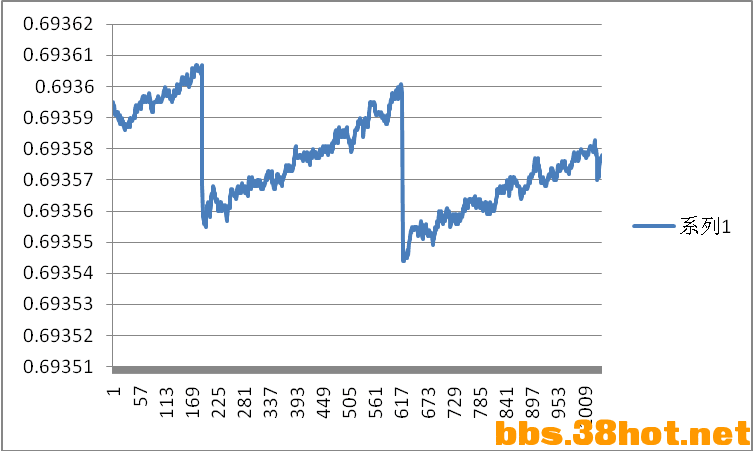

本人承担6.5半万用表的研制任务,校准后在 在比较短的时间大约积几分钟测试可以达到精度要求。目前遇到难题,对由基准源(福禄克 5720)提供的固定电压 每天测得值差别比较大 大约相差 0.01%,另个问题长时间测试会较大有波动,如图为测试0.7V直流电压(国产5位半基准源) 数据,横坐标为测试数据序号 ,相邻序号间隔2S,由于没有校准有差别。
求各位高人指点,问题一和问题二的可能原因
版本1 中放大器8221改为8421,基准位ADR434
版本2中中放大器8221改为8421,基准位LT1965.
麻烦各位多多指点,为我国仪器行业做贡献。

大约800s会有一次跳变,具有周期性,应该数字部分算法处理有bug。像是什么溢出,循环之类的问题...

测试一下你的零点有没有这个跳变的现象。如果没有,应该检查你的AUTOCAL的算法(如果有这个算法的话)

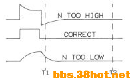

我的意思是:对于阻容分压+运放这种结构的交流放大器,怎么自校准?就是输入一个方波,这很容易,模拟开关就恩能够产生,然后检查输出,如果输出既没有圆角,也没有尖角(你调过示波器探头才能明白我说的是什么),就是完美的直角,那么恭喜你,这个放大器对于任何频率的信号放大倍数都是固定的
 楼主| 发表于 2015-11-17 15:33:19 | 显示全部楼层
xuplastic 发表于 2015-11-17 14:38
线性时不变系统(LTI)算是我的废话,因为一般搞电子设计默认都是LTI,搞卫星火箭才用得上那些高端非线性 ...
这个调平,也试过,就是调节补偿电容,但调到直角好难啊,有什么技术手段,感觉光从示波器上观察不够啊

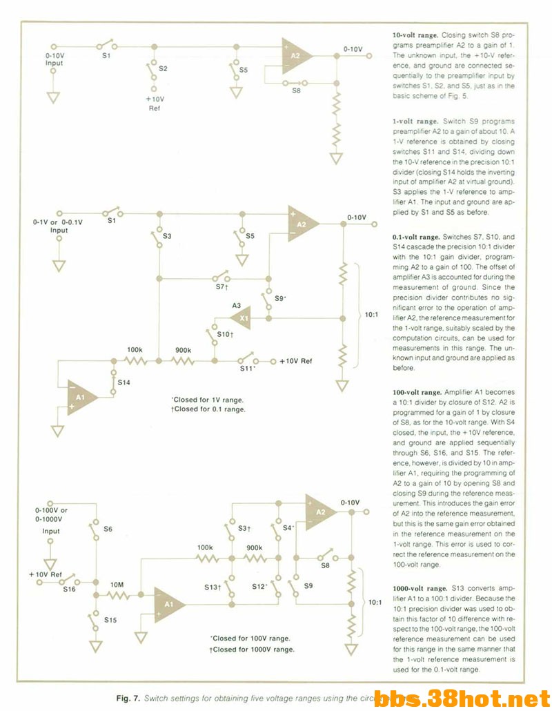

这个设计部分参(抄)考(袭)自 HP 3455,部分参(抄)考(袭)自 HP 3458,可能只是纠正前置放大器(我是那么做的),也可能纠正整个输入主分压电阻网络的分压系数(3455 是那么做的)。另外我对整个输入主分压电阻网络的分压系数的纠正借(抄)鉴(袭)自 3458,而非 3455,之所以东参(抄)考(袭)一点西借(抄)鉴(袭)一点,这个和我的硬件设计与最终目标有关,你应该怎么做,具体还是取决于你的硬件设计和最终目标。
关于 3455 的部分,在 HP 1977 年的期刊中有,如果你觉得有参考价值可以看一下,3458 的部分好像是 86 还是 89 年的期刊?
3455 的前置放大器纠正原理(我主要参考这个):
3455 的输入主分压电阻网络的分压系数纠正原理(我没有完全借鉴):

阶跃信号输入后采样两次,一次是紧跟着阶跃输入后,另一次等暂态过程结束后
如果T1时刻采样电压小于稳态电压,则过补偿,反之,欠补偿,相等,完美补偿
