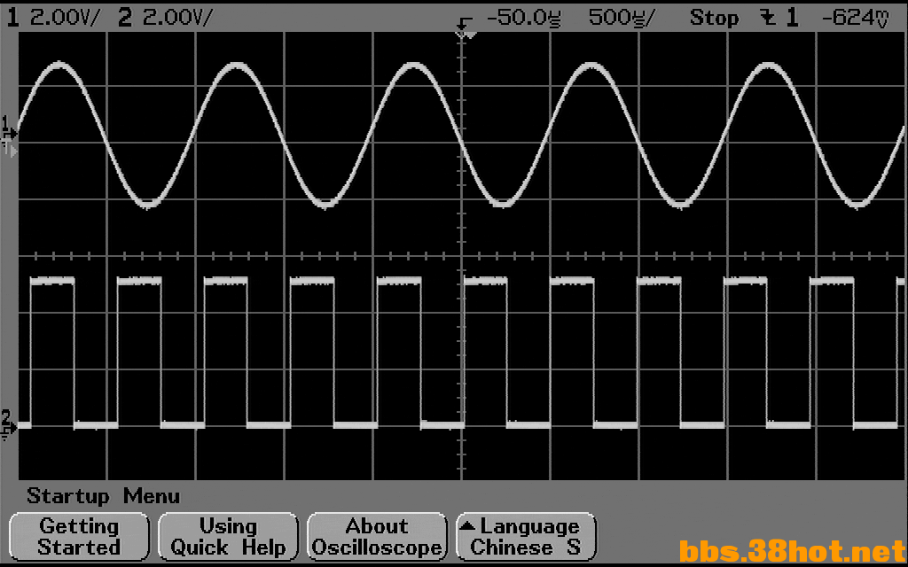

最关键的视频采集解决了,目前的方案是使用ADI公司的AD转换器+USB2.0高速接口芯片实现的。视频采集看似比较简,但由于这个系列的示波器,它的视频信号并不符合VESA(视频工业标准)标准,因此,采集比较麻烦,需要自己设计电路和编程,才能达到理想的效果,下面的图是采集过来的图像的截图,采集可以实时进行,速率可以不低于示波器帧频,因此,在得到大屏幕的显示效果的前提下,不失原来的波形快速更新能力和图像细节。
这个关键问题解决了,使用win8及以上系统提供的多点触摸编程技术的支持,可以在计算机上编写一个漂亮的界面,实现如下功能:
1、在计算机显示屏上触摸操作示波器,可以用手指水平或垂直缩放时基和垂直幅度,类似手机的触摸操作方式,示波器的所有操作都可以在计算机界面上用鼠标或触摸实现,但这需要WIN8及以上的系统,还需要一个触摸屏,否则只能用鼠标操作。计算机上的所有操作,将通过RS232接口,通过安捷伦的编程指令控制示波器,由于这部分数据量较少,因此,实时性是足够的。
2、可以将两台或多台示波器组合,利用其中一台作为主机,将它的触发输出将到其它台示波器外部触发输入,就可以实现多通道示波器,我会通过图像处理,将图像裁剪及拼接后,组合成一个完整的波形图,它与多通道示波器的显示界面及操作没有区别。
3、可以实现波形录制。
以上只是基本功能,由于图像可以实时传送,示波器也有编程接口,因此,理论上说,基本上可以做任何可以做的事情。
但由于时间有限,我会慢慢实现。

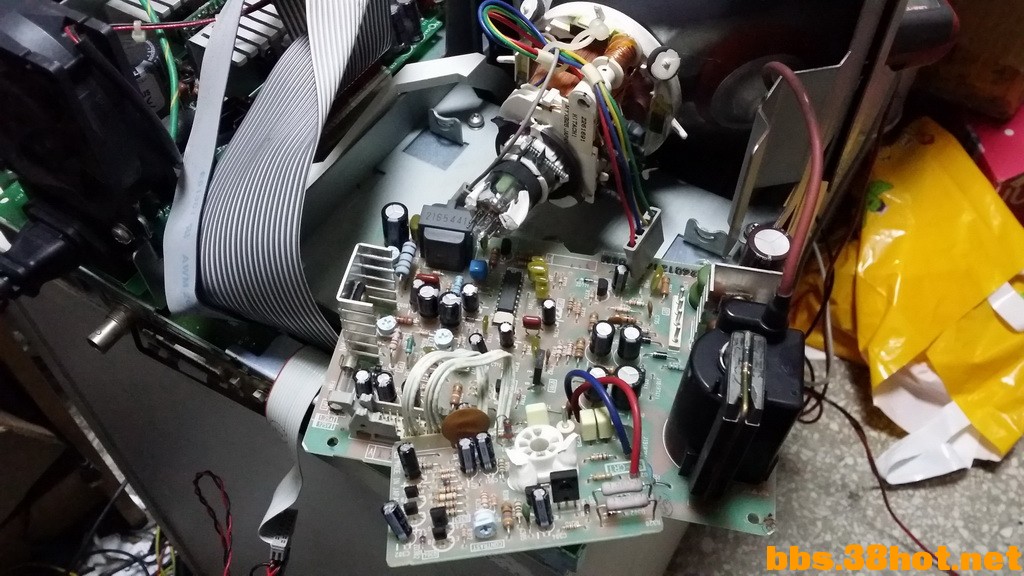

为了实现这些功能,我特意在坛里买了一台破壳,但功能正常的54641A,把它给拆解了。
 楼主| 发表于 2015-11-14 19:00:23 | 显示全部楼层
上面的图在没有被压缩成jpg格式之前,是非常清晰的,每个像素点都很清晰,就跟液晶屏显示一样。

下图是54641A的视频部分:

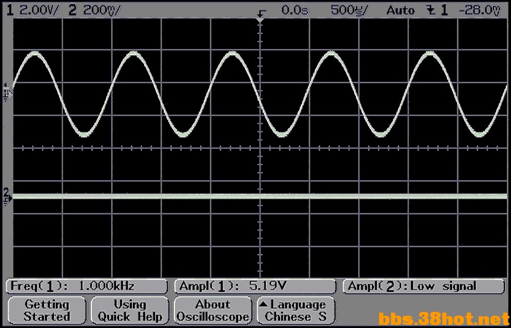

明天发一张经过细调后的最终采集效果图,1024x640的分辨率,效果理想。现在的问题是USB2.0的带宽不足以传输每秒60帧的图像,有时间时打算改成USB3.0然后继续后面的工作。用于实时截图是完全可以的,并且速度很快,瞬间就完成了。
 楼主| 发表于 2015-11-24 18:06:45 | 显示全部楼层
双击打开可以看到完整的图
