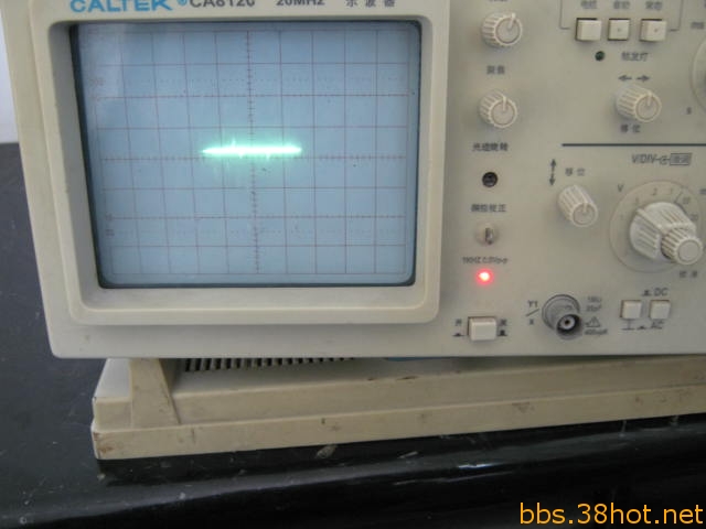

刚弄了台二手的CA8020,开机发现亮度和聚焦可调,但是始终聚焦调不好,看波形不是很清晰,找半天没见辅助聚焦。
还有一个问题就是无论输入选择在Y1或者Y2,调节Y2的的开关会导致2个通道都没有信号,显示变成一条直线,调节幅度微调可以恢复。
请问各位该怎么修复?或者电路图的。先谢谢了。

经过三天的不连续作战,上述两个问题基本解决。
1.通过清洗转换开关和更换电位器,各通道波形正常,在转动Y轴开关时,基线有时会漂移,估计是开关还有问题,手头没有合适的工具,不敢全拆,先将就用。
2.结合在网上找的电路图,和分析线路走向,调节板上编号为R223的可调电阻,聚焦得以恢复,而且很好。
但是新问题出来了,用线将CAL(1KHZ,0.5Vpp方波)校准接入Y1、Y2后发现,如果波形显示在示波管中间的话,上下沿有点像过冲的样子且看不到中间,只有上下两条断续的线,但是调节幅度微调让波形显示在示波管上下两边就不会显示过冲,但是中间的线还是看不到,大家帮忙分析下是Y通道的问题还是方波产生电路的问题。
PS:看其他的波形没见这个现象,只有接校准才有问题。

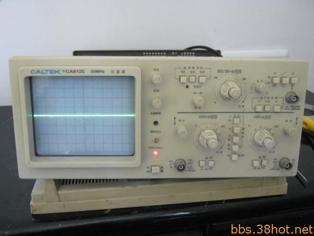

今天中午回去又折腾了一阵,发现自己把型号都看错了,应该是CA8120才是。首先把Y轴输入短接入地
在0.5ms/div时基准线轻微闪烁
在0.5ms/div时基准线轻微闪烁

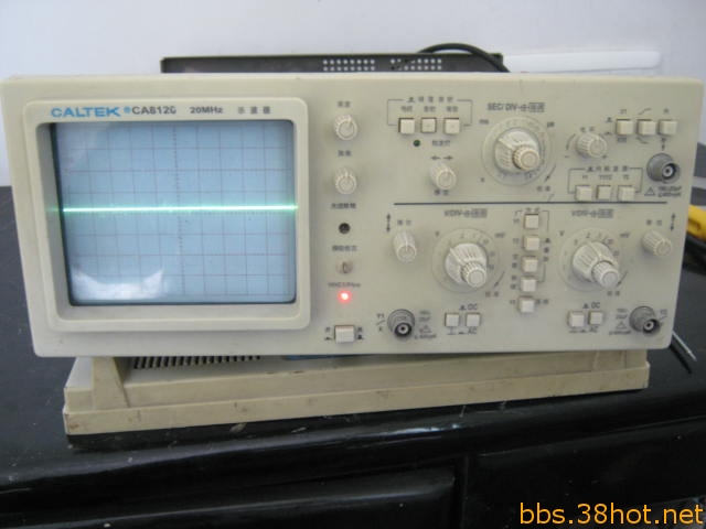

0.5ms/div时基准线开始闪烁
1ms/div时闪烁严重
1ms/div时闪烁严重

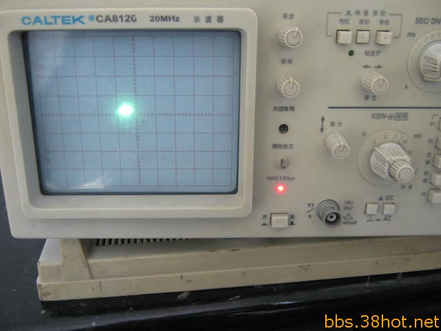

10ms/div只有光点了
10ms/div只有光点了
0.5s/div只有个点慢慢从左到右移动
到后面就成点了

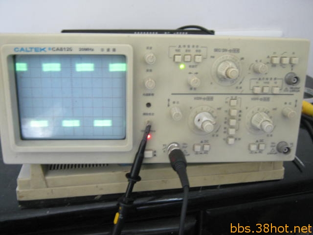

再用本机CAL信号测试
本机CAL信号1x探头
本机CAL信号1x探头
用1x探头时信号显示变形

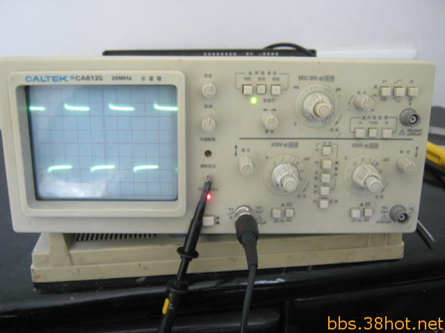

调节Y轴移动钮到最下方
调节Y轴移动钮到最下方
调节Y轴位移到最下方

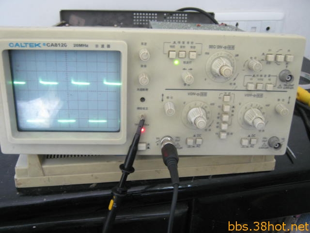

本机CAL信号10x探头
本机CAL信号10x探头
用10X探头是简直不能看了
最后要说的是用它看12M晶振时要把X轴选择到0.2us/div才能勉强看到波形,按下10X按钮可以看清楚。请教大侠们该怎么修?谢谢先了
发表于 2011-12-8 12:06:58 | 显示全部楼层
CAL信号测试,方波中间的线是看不到的,上下沿有点像过冲,可以调整探头上的微调
