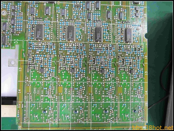

我的一台FLUKE PM3394A 2K输出变成了2.2K,1通道打到负无穷,坏了。
lwy86
lwy86
发表于 2011-11-26 21:49:01
看来要自己慢慢干了。

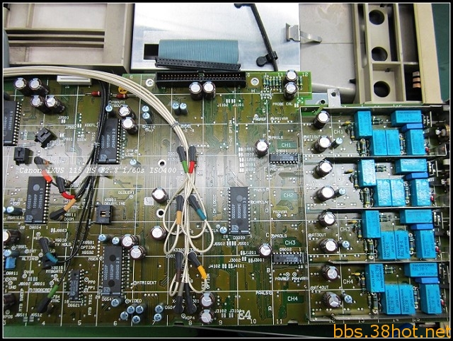

下午拆出来查了一下
前端信号调制板
前端处理板

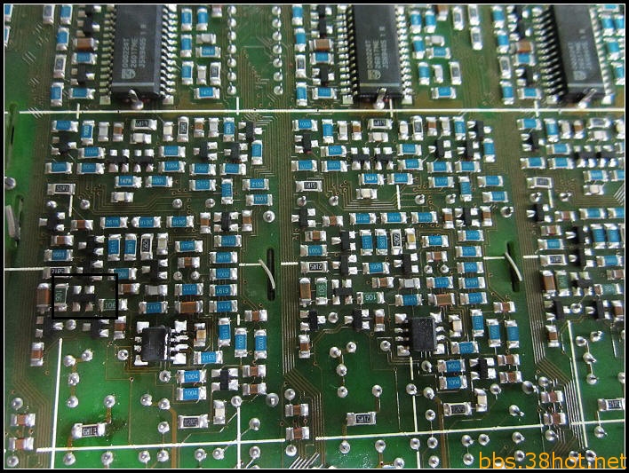

损坏的第一通道
第一通道坏

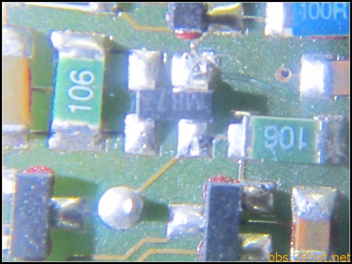

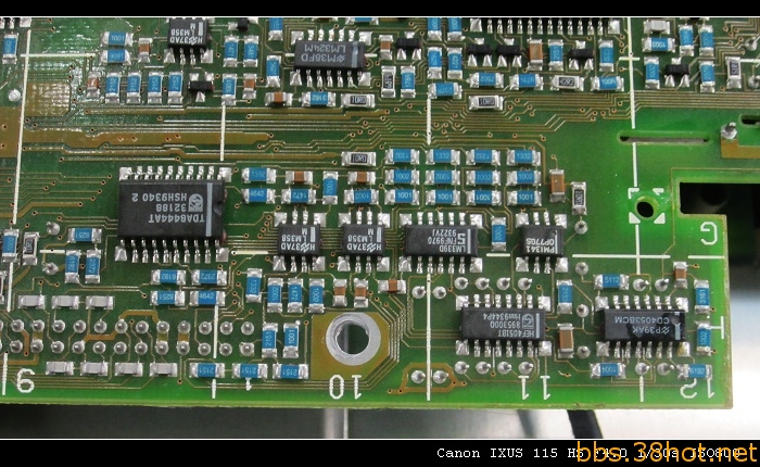

查出有一个类似三极管的零件有异常,跟第四通道更换,第四通道也出现这样的故障,但是1同道换了4通道的这个零件,故障依旧,估计还有其他地方有问题。
型号
2K的校正信号,现在变成了2.2K了,不知道是怎么产生的。
