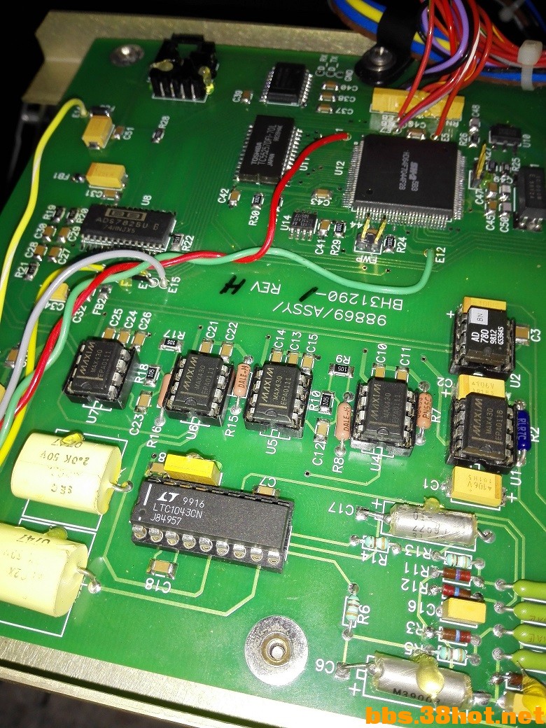

收到一台老仪器,之前已经被人修过,但没修好,打开看了一下,一堆MAX430 运放都被拆焊过,怀疑其中已经有损坏的。
现在问题来了,这个型号停产多年了,有什么可以代换它的? 找了一下斩波运放,好像大部分型号都停产了。

图来了

LTC1150,稍微差一点
