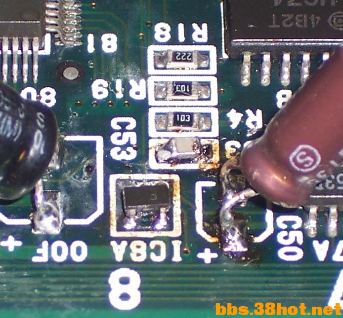

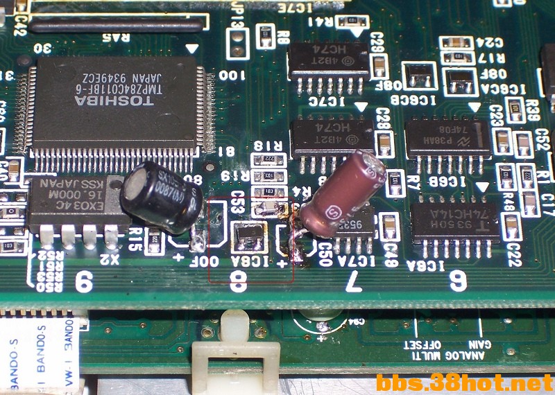

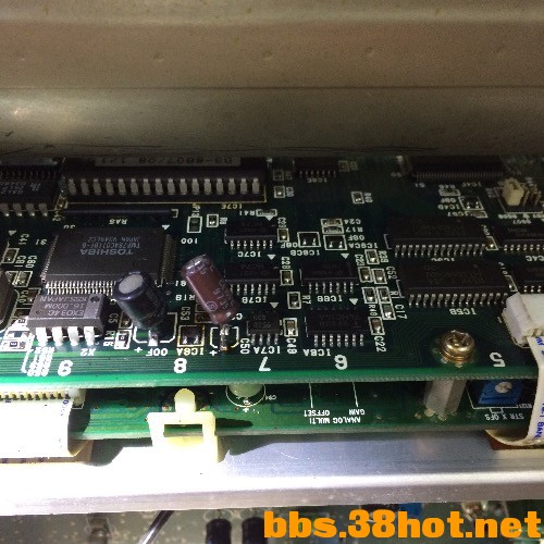

一台严崎示波器DS8608  CPU板原件IC8A 什么型号  上面就印着E1   5脚的该示波器开机无扫描基线和字符   面板按键操作无反应    开机几小时后  会正常显示  加热该器件  马上正常
发表于 2015-11-10 10:56:59 | 显示全部楼层
加热他马上就好,楼主最好多关注关注他旁边的电容。电容比较容易坏
 楼主| 发表于 2015-11-10 11:38:20 | 显示全部楼层
谢谢 外围电容都换了
发表于 2015-11-10 12:27:45 | 显示全部楼层
应该是。。。
TC7S00F.pdf
229.79 KB, 下载次数: 108
发表于 2015-11-10 13:40:54 | 显示全部楼层
楼上说的型号是对的
 楼主| 发表于 2015-11-10 14:31:17 | 显示全部楼层
原来就是一个与非门电路   非常感谢坛友热心帮忙
