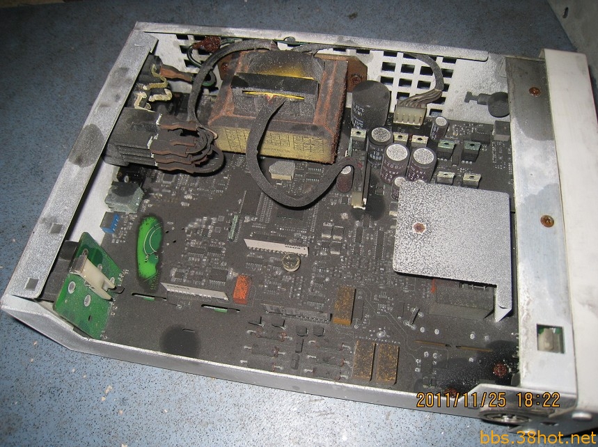

发表于 2011-11-25 18:25:10 | 显示全部楼层 |阅读模式
万用表电路板全部灰尘,要怎么清洗干净?
知道的兄弟出来教教
那么多灰尘,可以通电试机吗?
变压器可以放到水里去清洗吗?

高压空气,
发表于 2011-11-25 18:36:18 | 显示全部楼层
用水洗
发表于 2011-11-25 18:57:07 | 显示全部楼层
水洗大法

发表于 2011-11-25 19:12:32 | 显示全部楼层
水洗搞不好就会挂的,我试过了,也许是人品的原因
发表于 2011-11-25 19:16:06 | 显示全部楼层
水洗确实可以,关键是一定要充分干燥,我的HP3455就洗过,呵呵
发表于 2011-11-25 19:22:54 | 显示全部楼层
楼上说的对,水洗肯定是可以的,但是关键要注意如何干燥
发表于 2011-11-25 19:27:44 | 显示全部楼层
我用的是肥皂水,去污强劲。

发表于 2011-11-25 20:01:41 | 显示全部楼层
水洗肯定是可以的.也可以用洗衣机脱水.机器用泡沫类东西包好(有的洗衣机不好用.时间和速度要控制好.).进行甩干.后放在通风的地方自然干燥。[s:33]

发表于 2011-11-25 22:38:41 | 显示全部楼层
不能长时间泡,小水流边冲边洗,后用电吹风烘干,烘的时间久一点,,让完全干透
发表于 2011-11-25 23:35:52 | 显示全部楼层
用洗板水洗吧,用自来水真会挂掉了

发表于 2011-11-26 11:45:07 | 显示全部楼层
刷子加吹尘机吹就OK了,没有的话大点的吹风机也凑和。
灰这么多的机不建议立即开机,清理完再用吹风机烘一烘,再开机吧
发表于 2011-11-26 20:06:28 | 显示全部楼层
拆掉变压器用小毛刷弄干净吹清洁
板子放清水里洗干净在凉干就可以啊
发表于 2011-11-26 22:26:33 | 显示全部楼层
能不能水洗关键是看有否非密封的元器件,如有非密封继电器等,那就是找死。
没有的话,用洗衣粉泡自来水,和洗衣服差不多,把板子首先用电吹风吹一下(懒惰的话直接用自来水冲一次),然后放入洗衣水中10秒足够,然后用软毛刷轻轻刷,最后用自来水冲洗干净,边冲边刷。最后用手把水甩一下,沥干10分钟,再加入60度的烘箱烘1个小时,就OK了。如果没有烘箱的话,自己用电吹风用纸箱搞一个简易烘箱,注意吹风温度。
我的电脑主板,变频器主板经常这么干。

哎楼主,看来坛子大部分的确是老实巴交的专家,水洗是不可以的,要用99%的工业酒精或天那水洗主板。但塑料部分不可以。
发表于 2011-12-29 01:04:42 | 显示全部楼层
我试过水洗大法,可能是太着急还没干透,好好地一块电脑主板挂了,我用电热风吹的,
