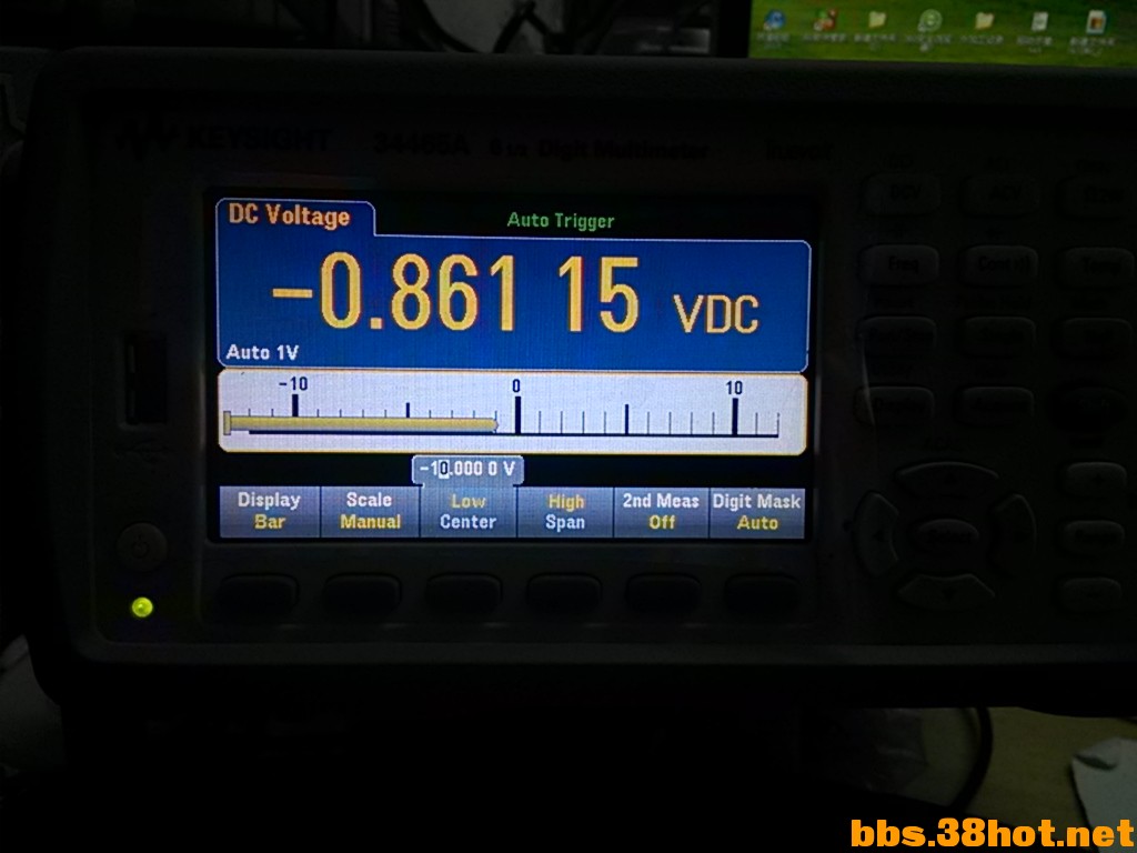

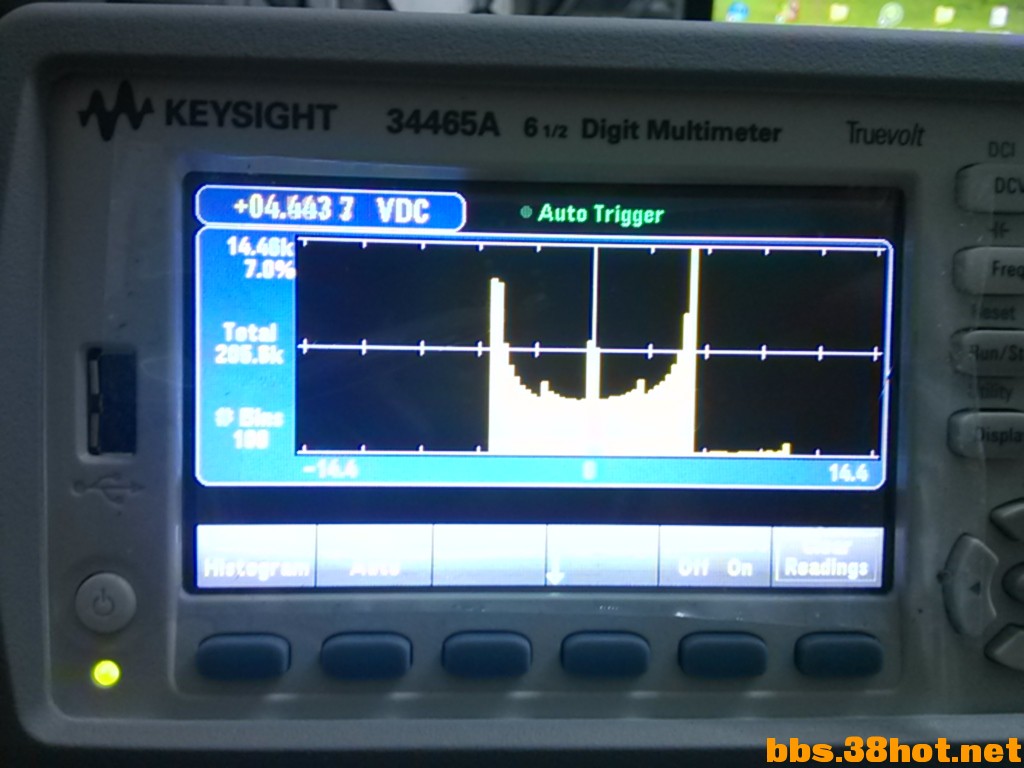

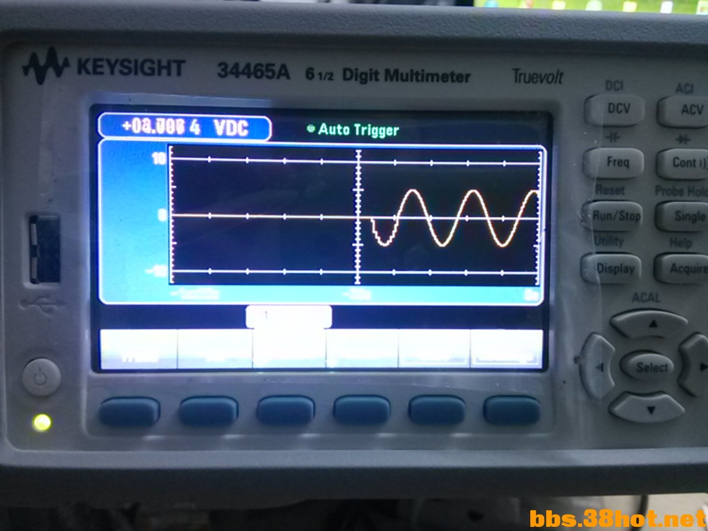

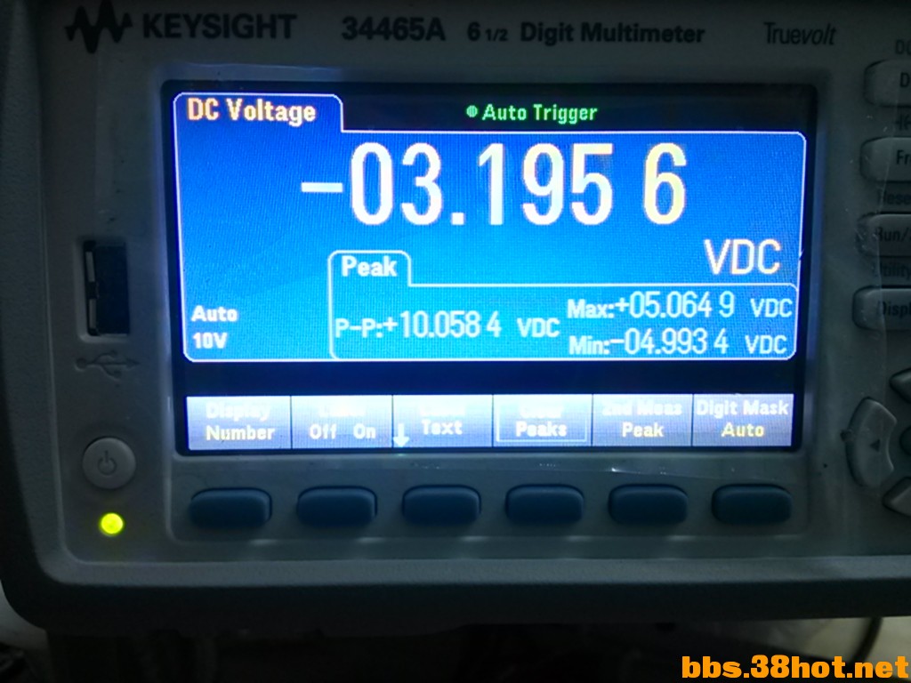

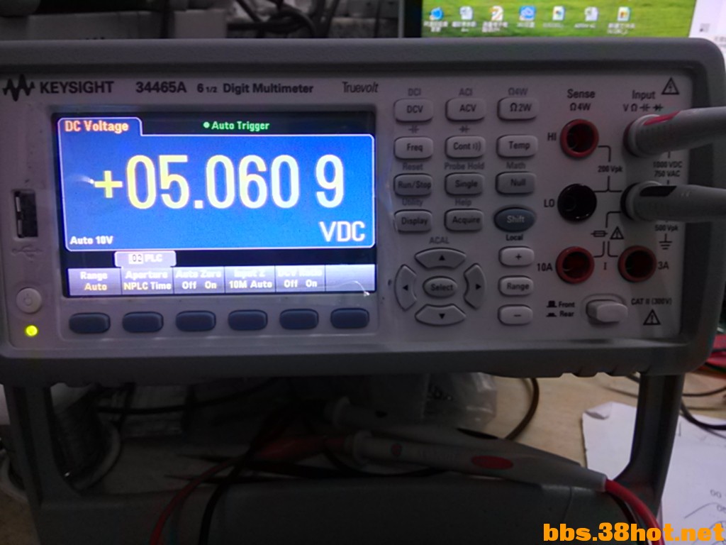

第一回发图。手机拍了几个功能界面。

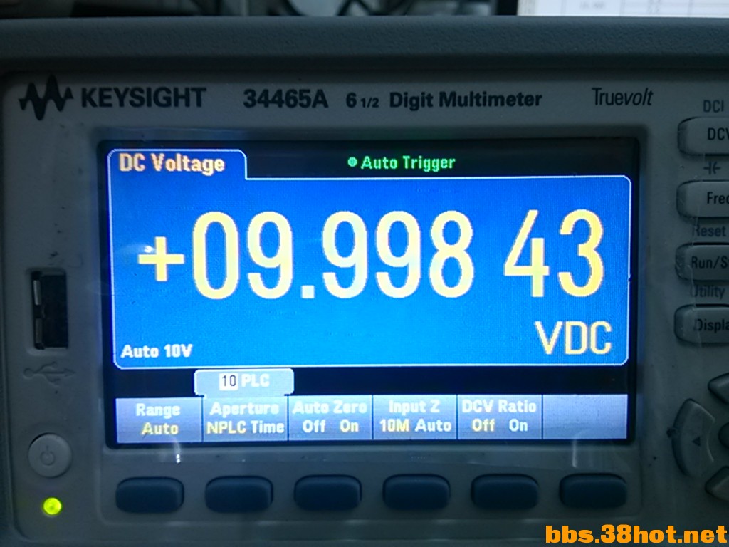

淘宝上买来的AD584基准,卖家给的标定值9.9985V。哎 没有好的基准,就用这个先拍个照。
AD584
AD584
