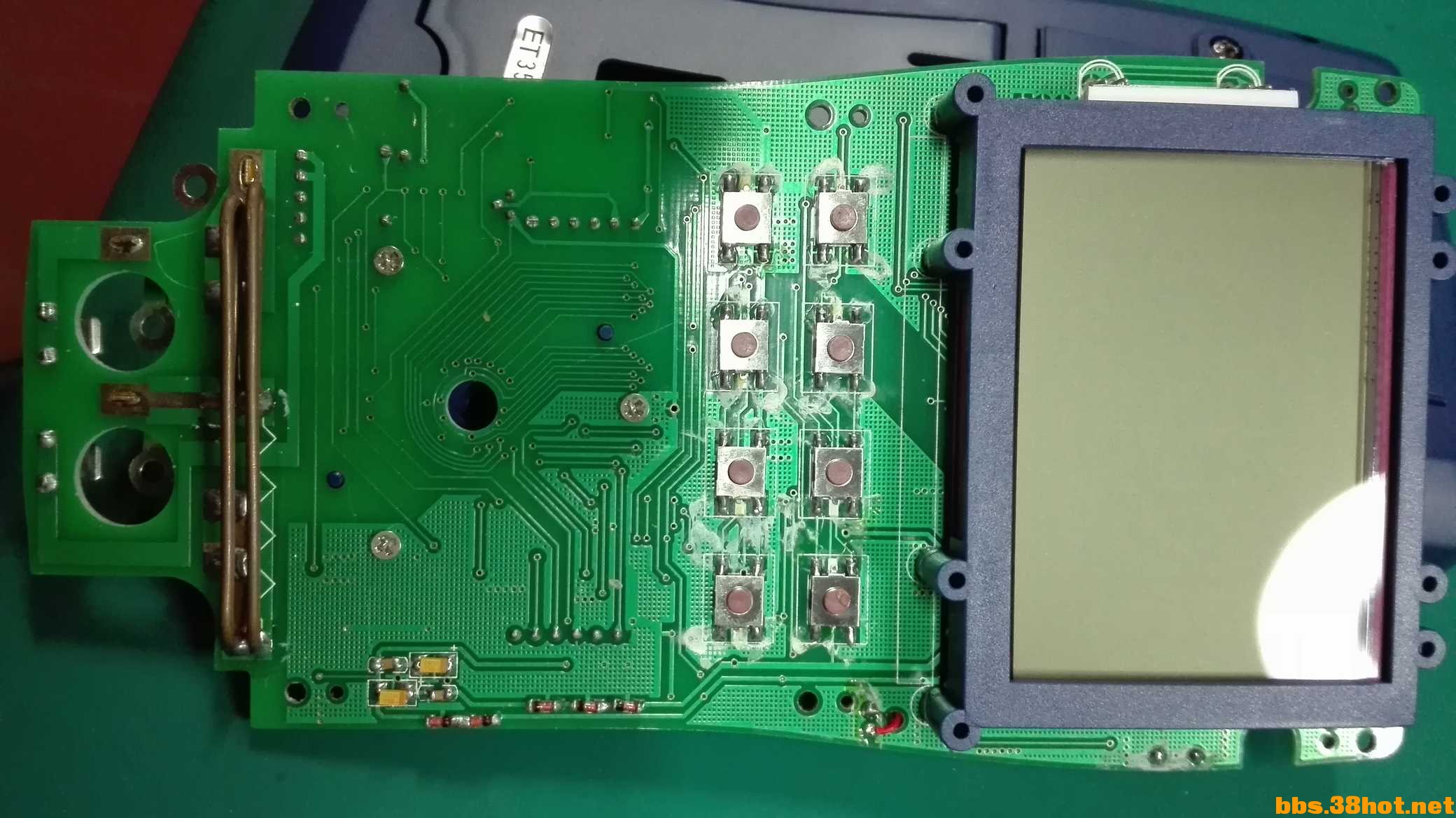

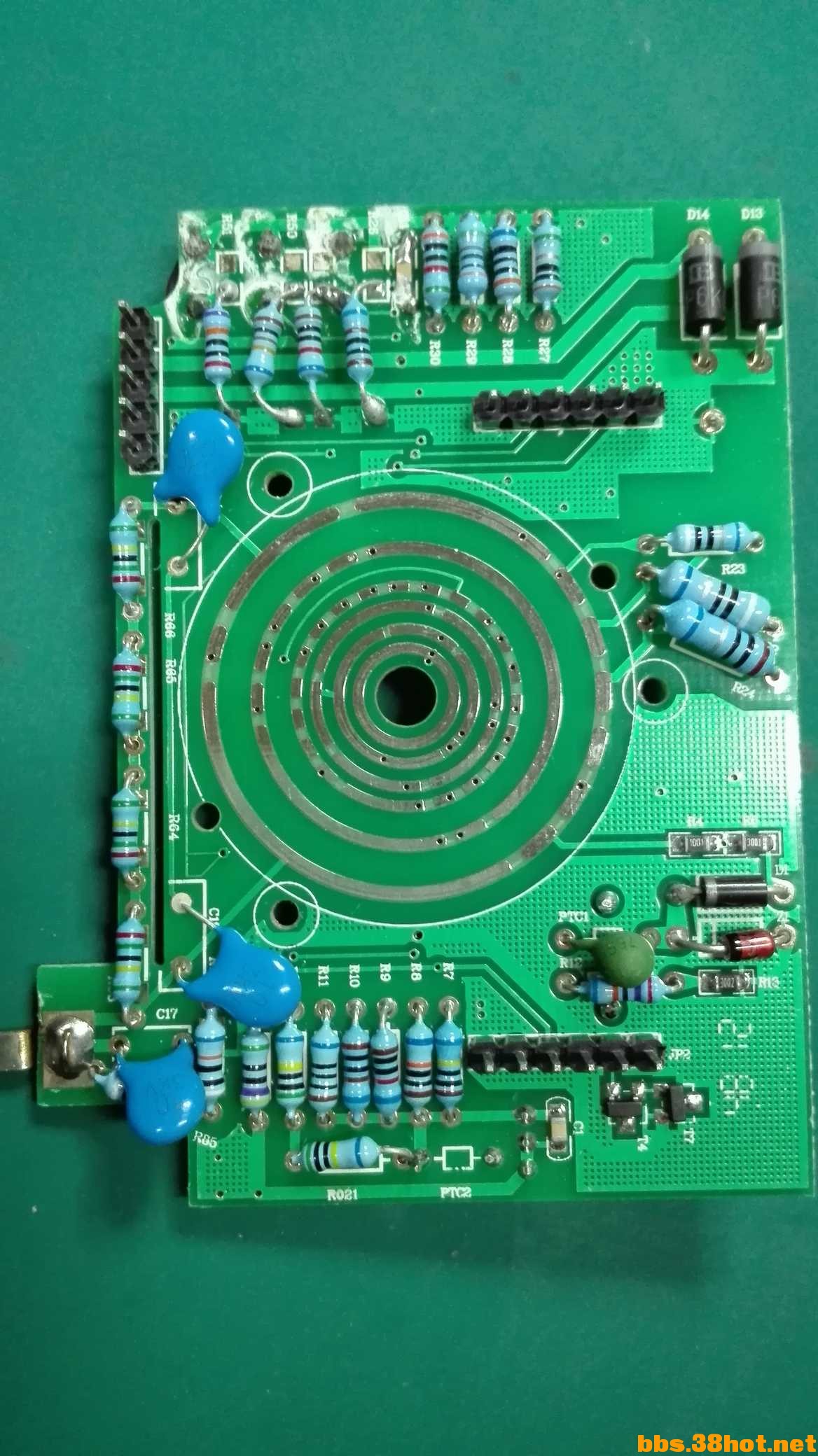

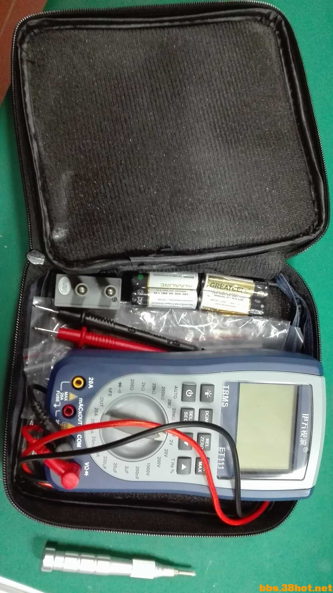

从T宝上买了个伊万ET111,拆开看看。
发表于 2015-11-6 20:37:10 | 显示全部楼层
这工艺我只能说,呵呵

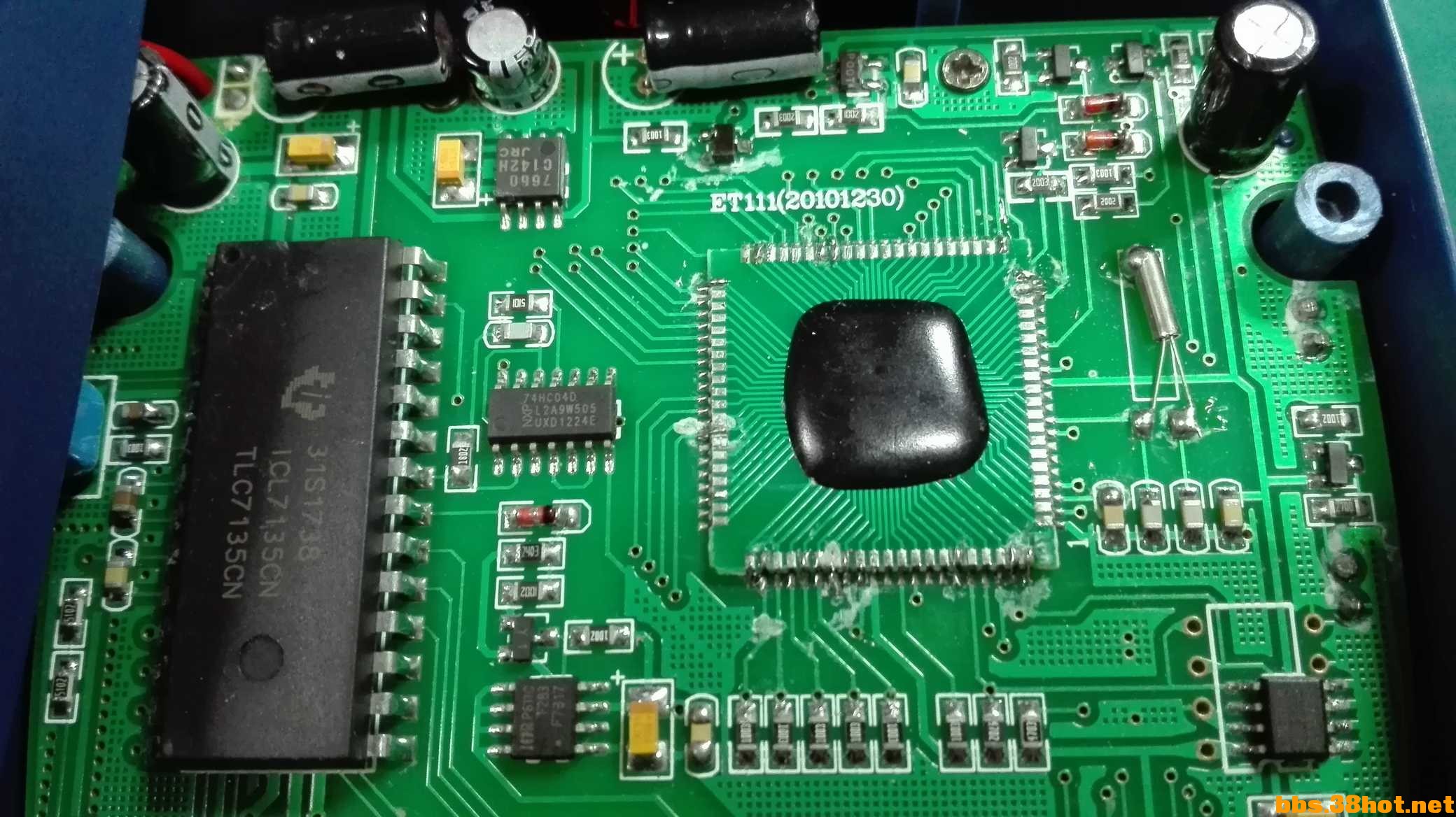

发表于 2015-11-6 20:55:38 | 显示全部楼层

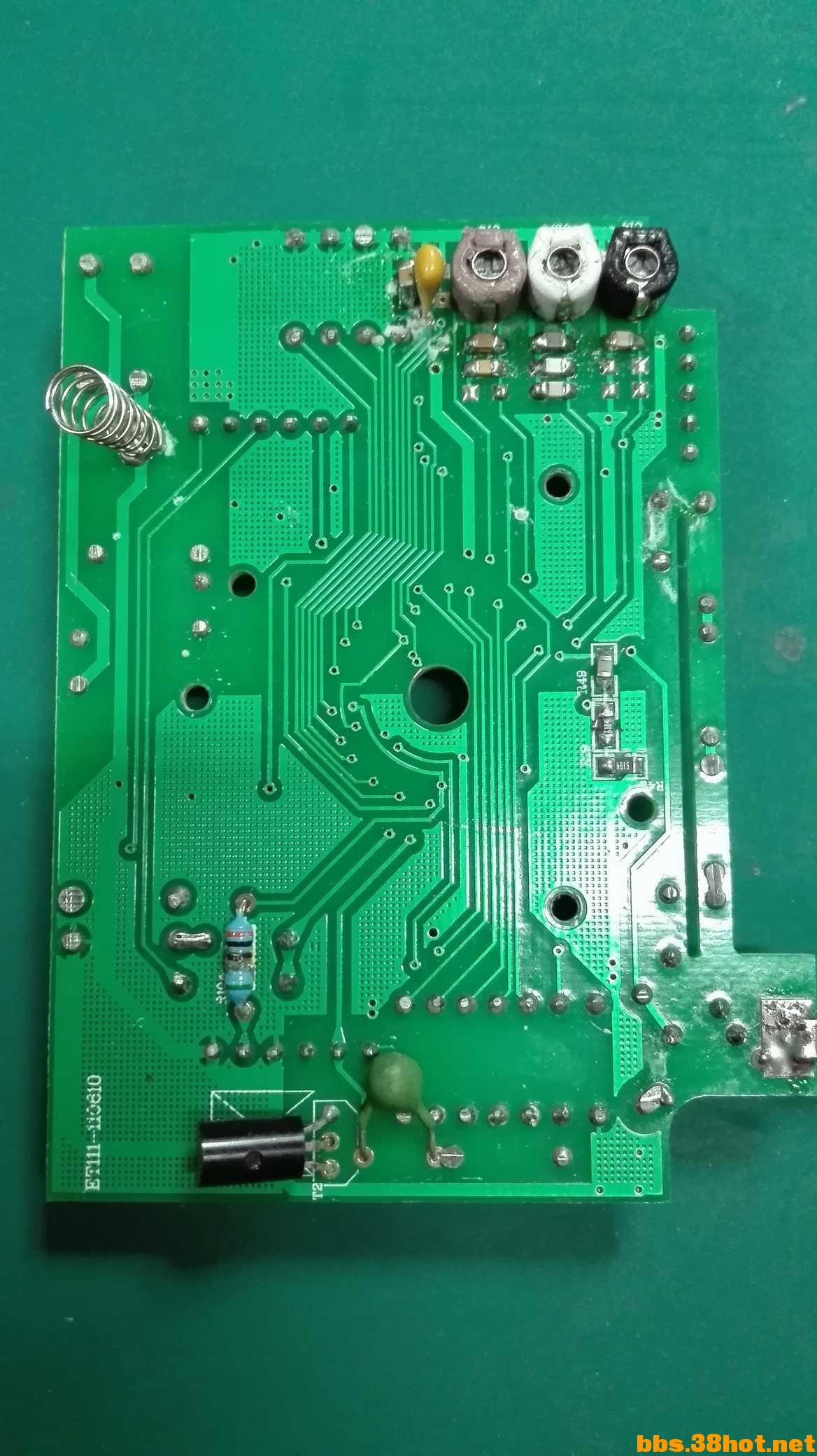

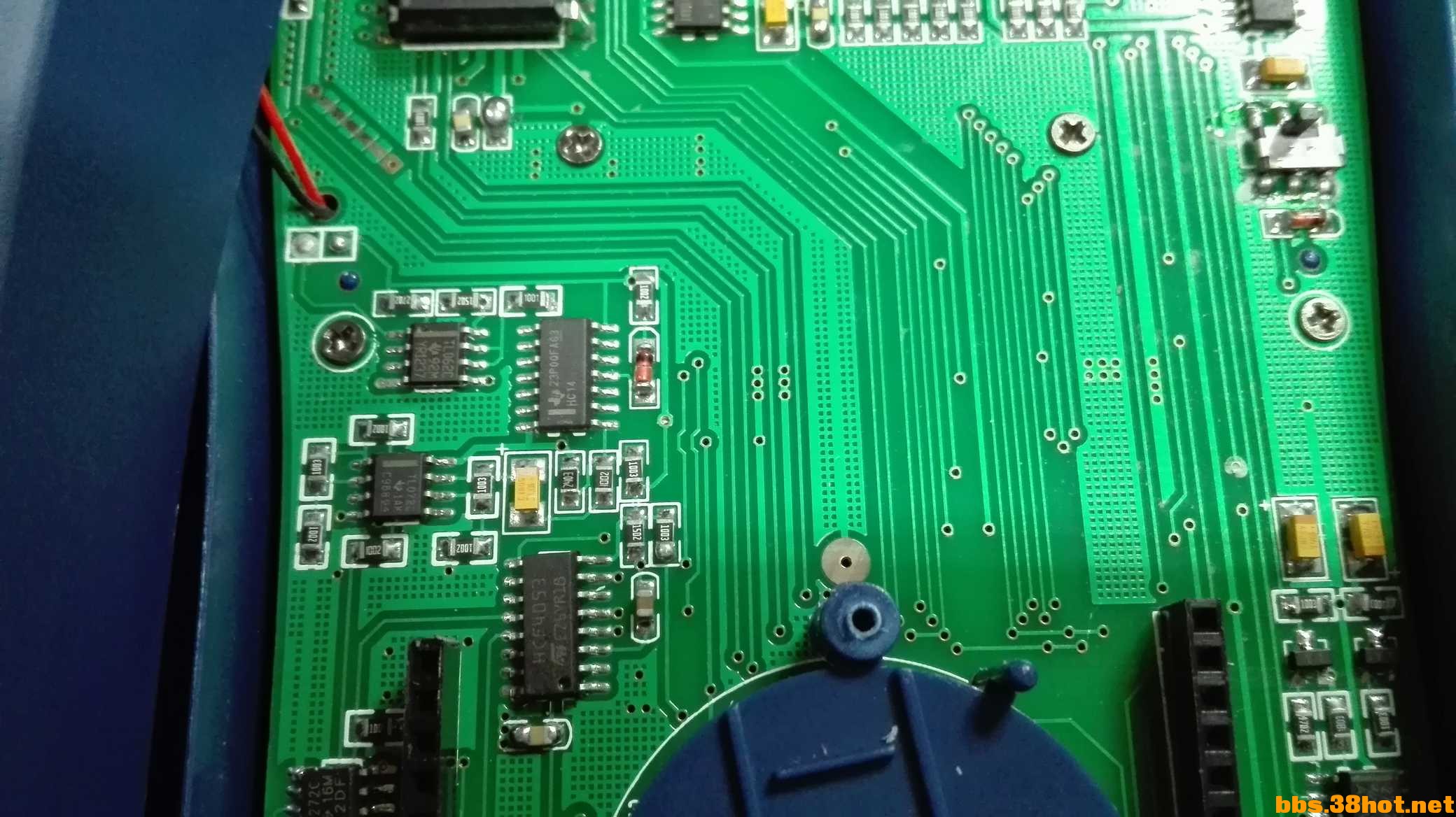

4位半的表还用的7135,负压是7660出的,CLK是RC反相震荡器
发表于 2015-11-6 20:59:52 | 显示全部楼层
7135只是作为A/D主控是另外的IC。我看不错的样子!
 楼主| 发表于 2015-11-6 21:08:44 | 显示全部楼层
我在里面没找到类似ADxxx 的RMS的芯片?很疑惑

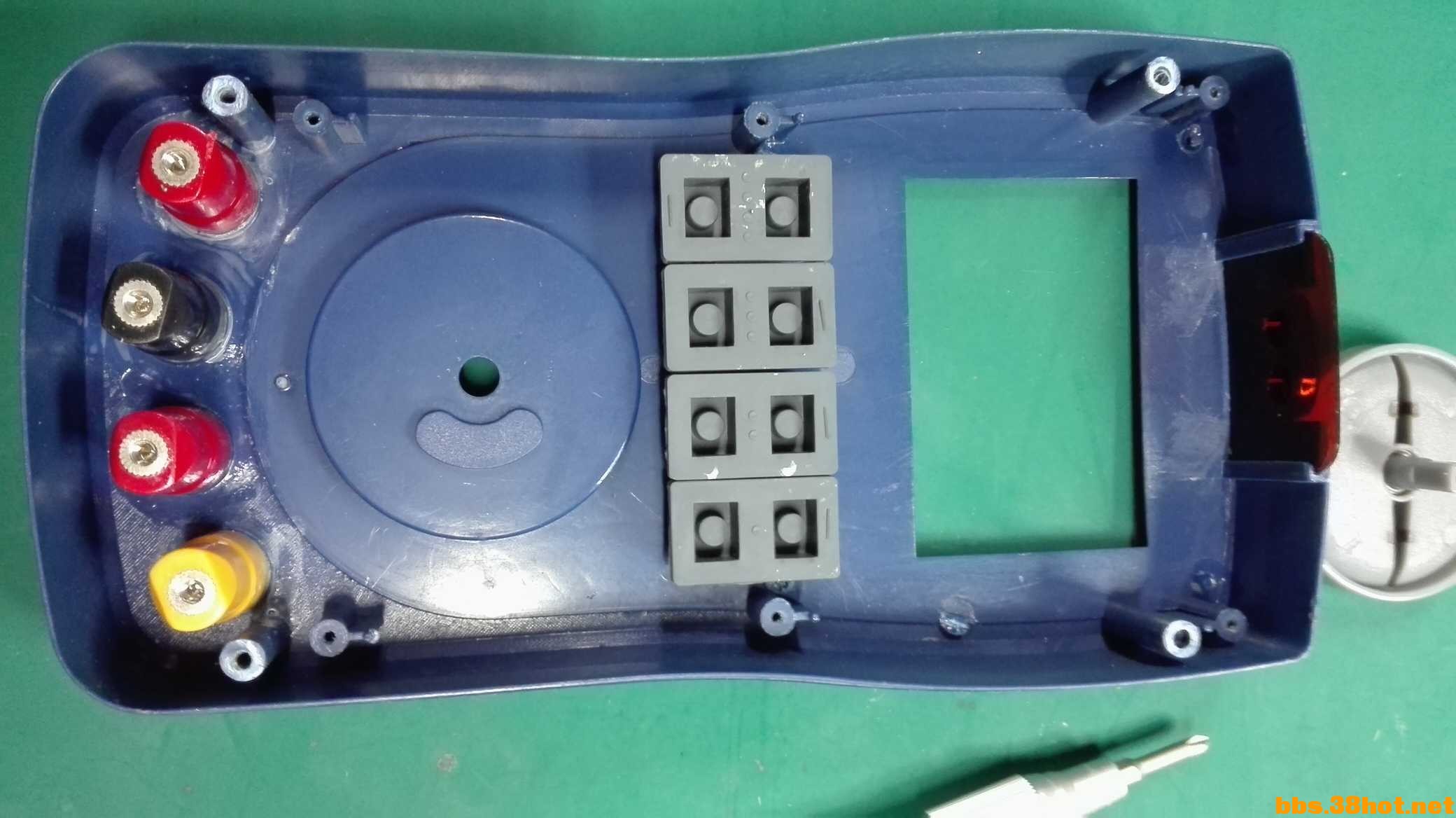

发表于 2015-11-6 21:36:37 | 显示全部楼层
这表做工一般,但到花了几毛用了轻触按键,而一些高大上都用导电橡胶
发表于 2015-11-6 21:57:57 38hot手机频道 | 显示全部楼层
德州的7135怎么样?
发表于 2015-11-6 22:28:19 | 显示全部楼层
也许人家根本就没想给你RMS值
7135这种慢速ADC不可能实现软件RMS计算,没有硬件RMS转换的话。。。。

发表于 2015-11-7 08:43:41 | 显示全部楼层
竟然用7135……我也是醉了……
发表于 2015-11-9 13:08:26 | 显示全部楼层
请教:轻触和导电橡胶哪个使用时间长一点?
发表于 2015-11-9 14:17:51 | 显示全部楼层
个人喜欢轻触按键,国外的导电也很耐用,
中国的还是轻触好,老了可拆开洗洗,导电橡胶碳面磨了?
发表于 2015-11-9 16:35:52 | 显示全部楼层
散淡 发表于 2015-11-9 14:17
个人喜欢轻触按键,国外的导电也很耐用,
哦 原来这样
 楼主| 发表于 2015-11-12 19:53:03 | 显示全部楼层
今天用信号源测了一下,确实有RMS功能。
