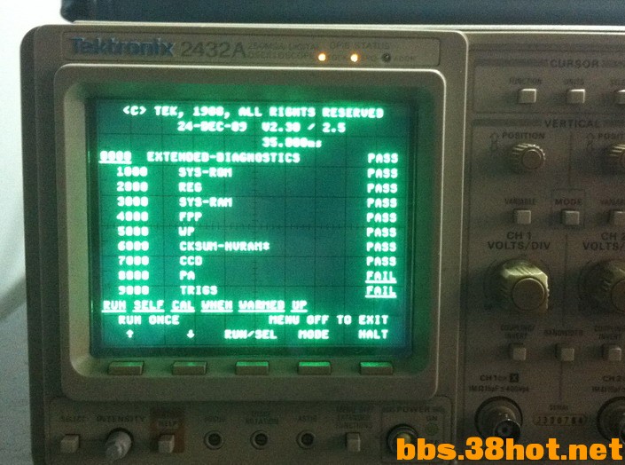

如题。一台是2432,以前收的机器,误接电压后我打理过的。现在是自检8000和9000错误,更加详细的自检,显示的所有有关CH2选项的自检都是错误。具体说是7200gain偶尔有时错误,但是再自检就正确;8110-8111通过,8112错误;8220 pos-gain错误;8312、8322、8332、8342 balance错误,8412
、8422、8432、8442、8452pa-gain错误;8512、8522、8532、8542、8552inv-gain错误;8620varmax错误;9112a-trig错误;9122b-trig错误;
9212a-trig错误;9222b-trig错误。
发现不论将CH1通道的CH2U320-420\U340-440\U350-450调换,自检代码仍然是有关CH2的选项错误。

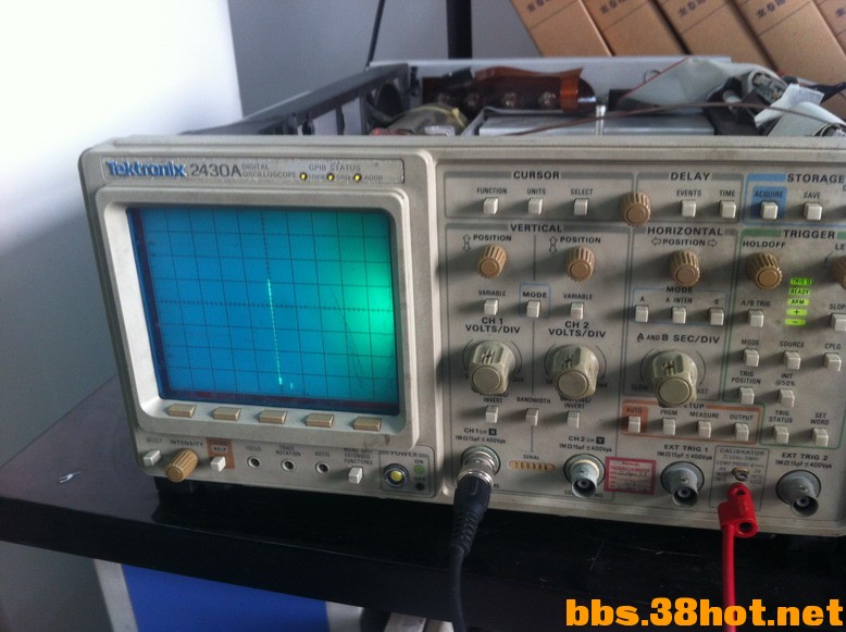

第二是2430,刚刚在矿坛收的,本来是给2432想当做配件的。到手后发现成色很好,有些不舍得....故障现象是开机后屏幕没有显示,仅仅是TRIG等
几个灯常亮,屏幕上面的GPIB等灯亮....偶尔关机的时候屏幕有一个光斑闪过。测量侧板的电压,什么5v、8v等等都是正常的。按照手册上面,将126
、127跳线后开机,屏幕显示竖向排列的光线 00.jpg ,测量6-11;20-25各点的波形也都和手册上的一样....由于自己的英文水平实在太差,下面的手册看起
来真的和天书一样.....请各位大师指点一下....谢谢!

第一台,我怀疑是U230或U271或U461关于CH2部分失效?第二台,机器的系统启动失败....但是感觉处理器似乎是好的.....

出现9000错误,优先考虑A/B触发模块U150(155-0239-02),这个模块故障率比较高,可以先换了再说。
U150与TEK2465的U500相同,比较好找。

谢谢指点!我试试看。不知道您是否有这个零件?
 楼主| 发表于 2015-11-17 11:24:47 | 显示全部楼层
U150与 ...
回前辈:我用我手里的那个2430的U150与之代换,故障现象依旧.......将这个2432的主板代换2430的,2430故障依旧....看来2430,不是主板的问题。
