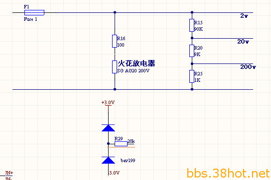

大家好 是个新人 因为mengxin的文章发现这个论坛 在研究mengxin的电路图之后 发现还是有很多不懂
大概情况:2v 20v 200v的直流电压表 用的7135
问题:
1.关于电压输入保护电路的设计。因为是3v供电 所以 只能将电压嵌在4v左右 而且电阻上电流也挺大的。如何才能将电压成功嵌在3v以下并且还不影响测量精度呢。(图是mengxin文章中的模拟输入的那个bav199的图)
2.关于模拟开关的问题。我看到mengxin用的时adg508,我想知道选择模拟开关的原则是什么,我只用来切换电压档位2v 20v 200v 不要求速度 只要别影响测量精度就成,但是怎么选呢 我选的74ch4051 不知是否可以
非常感谢各位

ADG508 可以工作在 +- 22V(极限,好像是) ,而且漏电流小(相比ADG408)比较适合输入复选,一般保护需要串联 100K 大功率电阻,这样1KV输入的情况下只有 10mA 的电流,还可以接受,并且 100K 电阻也不太大,运放的偏流导致的误差也在可承受的范围内。

我是直接分压电阻 然后有个保护 在经过模拟开关 直接接到7135上的设计思路
所以主要是
1.怎么能把电压保护到3v以内 (图中只能到4v左右)
2.关于选择4051作为模拟开关我觉得可以 想听听您的意见

3楼的电路后面保护后接复选器是不行的,假如接入 200V 测量,那么20V的分压处就会通过保护电阻,进入模拟开关,注意这个开关可不同于继电器,当输入超出电源轨的时候就会通过内部的二极管流向电源,即使是模拟开关处在关闭状态(ADG508F可能没事),这样就严重的分流了分压电阻,结果当然不准确了,所以一般多用表处理 100V 或 1000V 的量程要用继电器接入。
 楼主| 发表于 2011-11-24 23:23:59 | 显示全部楼层
哦 我只考虑说最大输入电流不会导致芯片的损坏 但是如您所说的话精度会大幅影响啊
那您用adg508的时候是电流不会这么大吗?
那就改用这个了
但是还有个问题 没解决 就是稳压的问题 怎么能将保护电压限制在3v内 (3l的第一个问题)
稳压管有漏电流不成  就是这个问题了 非常疑惑 谢谢

就是说模拟开关不应接入超过电源轨的输入,即使处在关断状态也不行,我原来的图ADG508供电5V,100V,10V 是经过 100:1分压后输入的,所以没事,如果是 ADG508F内部有 Mosfet保护,也没事。
 楼主| 发表于 2011-11-25 10:12:56 | 显示全部楼层
哦 明白了 电压的事情没有考虑清楚也
现在想改用磁保持的继电器了 但是电压限位的二极管的漏电流也是个问题 会影响精度
我再看看资料吧
