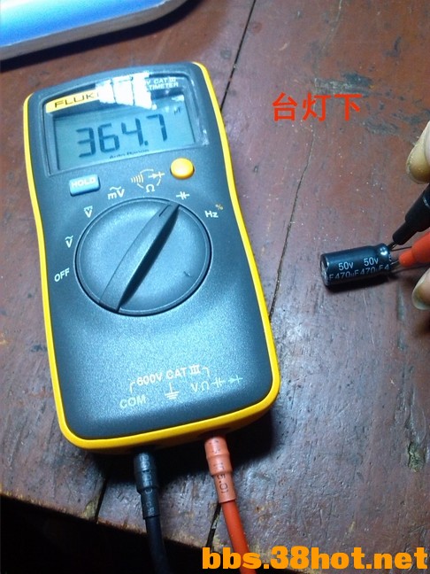

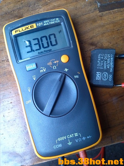

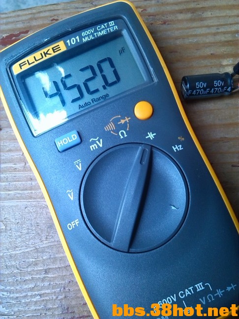

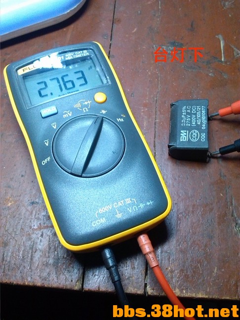

前天晚上在台灯下修电视,怀疑一470UF的电容有问题,拆下用101测试,不足400UF,难道坏了?找一个相同规格的,先用万用表测试,还是不足400UF,再找一个,还是一样,怎么回事?都是坏的?再找一个3.3UF的电磁炉电容,显示不足3UF。这电容以前用万用表测过,容量是正常的,难道万用表坏了?昨天白天没有开台灯,想试试万用表是不是真的出问题了,再用万用表对这几个电容进行测试,这下都与标称的容量差不了多少。这是怎么回事?难道万用表发神经了?后来经过反复试验,发现是万用表受台灯干扰所致,台灯能对万用表有如此大的干扰?这101的抗干扰能力也太差了吧!
IMG_20151105_081933.jpg IMG_20151104_085445.jpg IMG_20151105_082341.jpg IMG_20151105_082508.jpg

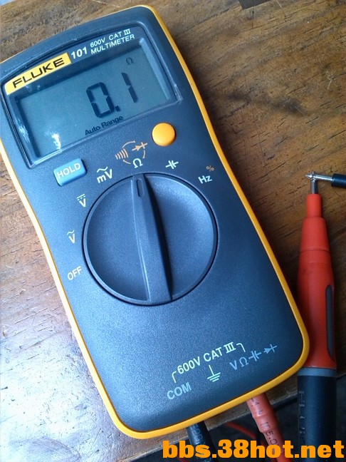

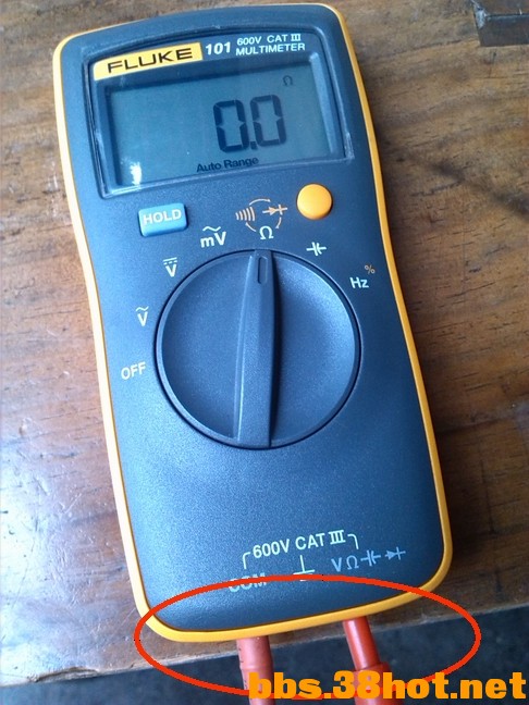

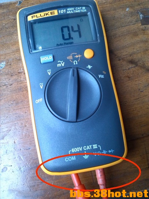

另外,我发现101的电阻档也有一些问题:用红表笔直接插在COM口,显示0.4欧,而交换之后显示0.0欧,两支表笔短接显示0.1欧。
不知同系列的106、107、15B+、17B+、18B+有没有这种情况,还是我这块万用表出问题了?有这几种型号的万用表的朋友都试试吧
发表于 2015-11-5 09:27:38 | 显示全部楼层
电阻档问题估计是表笔和插座的接触不好吧,不过看样子这个101的抗干扰性确实不怎么样

发表于 2015-11-5 10:52:42 | 显示全部楼层
101是双层板吧?1xB+系列的是4层板,抗干扰能力应该会比101强一点。
发表于 2015-11-5 11:04:08 | 显示全部楼层
或许是lz灯的镇流器太劣质了?

你没有理解我说的万用表“工作环境”,根据你说的情况,可能是你的日光灯镇流器电磁干扰辐射所致。
很多时候,日光灯的镇流器对一些家用电器的干扰几乎不同程度的普遍存在,尤其是那些劣质镇流器。

绝对是灯的问题,我有个台灯开了示波器底噪瞬间到100mV级别,根本没法看,我试了泰克和普源的,探头和地夹短路都有接近100mVpp。还是白炽灯当工作灯靠谱。

这是高频电子镇流的灯电子干扰严重,电子镇流内要加金属屏蔽!
发表于 2015-11-5 19:05:26 | 显示全部楼层
日光灯 不仅干扰万用表,还干扰电视机,等等 好多电器
发表于 2015-11-6 06:59:45 | 显示全部楼层
你这灯是电子镇流器不是老的电感的,干扰大点

用铝箔纸将外壳里面贴一层,接地要好,就可以了
