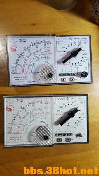

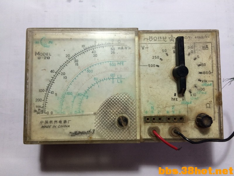

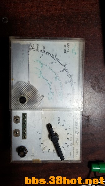

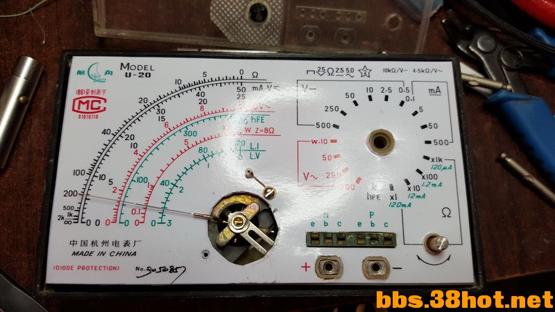

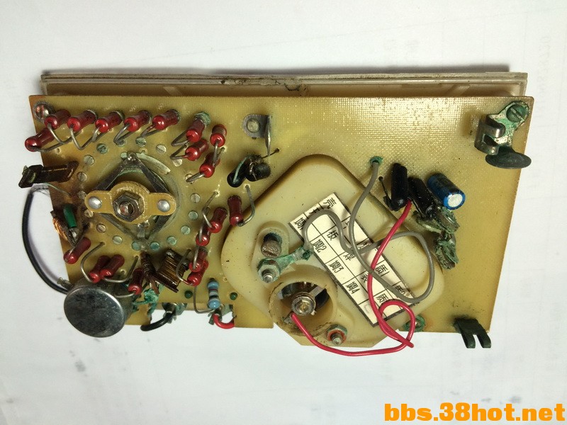

朋友打包给了几个表,其中有个u20,这个表是外磁,10k/V,欧姆档用3v,小巧,可是表的状况如图,锈迹斑斑,红袍电阻上都长着锈,两个微调都锈烂了,铝制刻度盘也腐蚀了。奇葩的表头居然是好的。怎么办?修不修。
看了坛子上高手修机的文章,下定决心修吧。

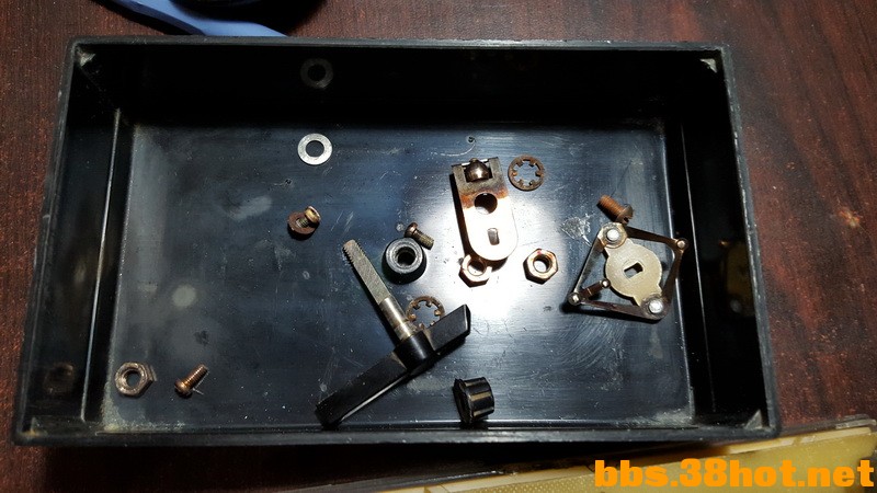

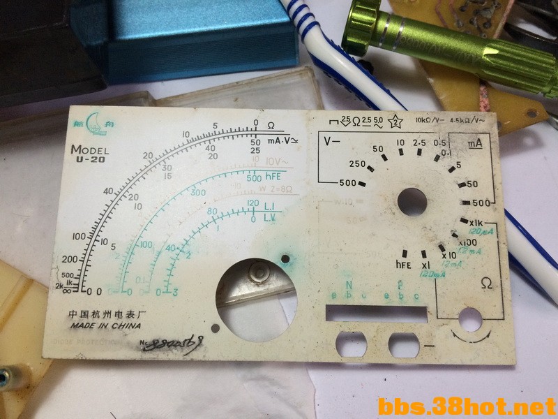

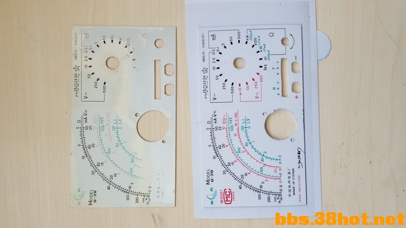

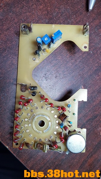

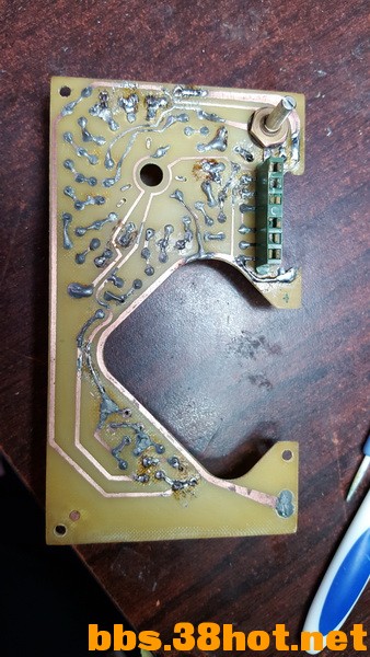

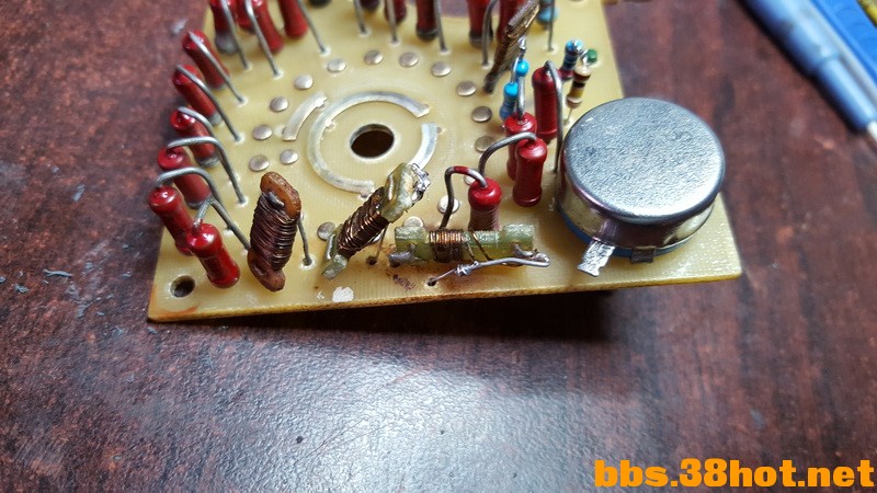

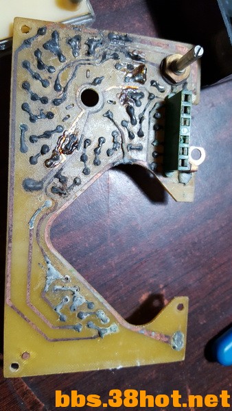

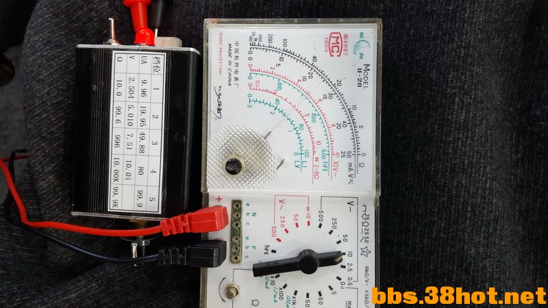

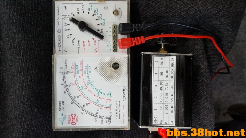

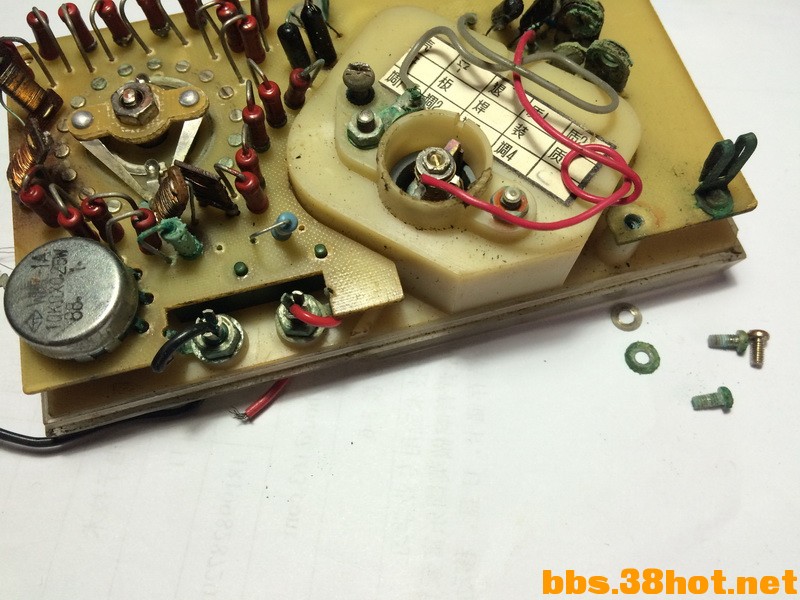

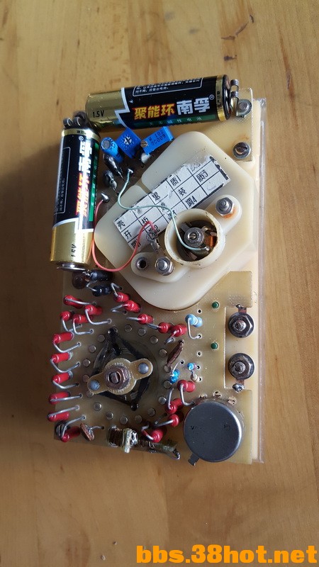

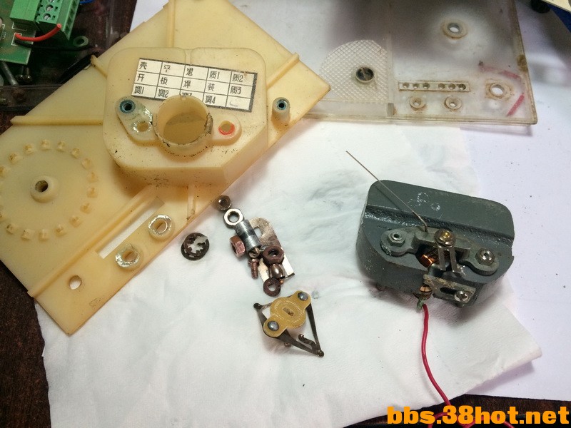

所有金属零件用洁厕灵侵泡,然后水洗,吹干,电路板用牙刷牙膏清洁,电阻调零电位器锈死,没有合适尺寸的电位器,拆开,喷w-40,放加湿器里当超声波清洗。反复多次,ok。这个另绕三个线绕电阻,配两个电阻,覆铜板有两处锈断,连上。两个1k微调装上,表面板用棉布抛光,试机,所有档位正常。电路好了还是没法用,因为刻度盘已经锈蚀殆尽了。
   朋友处有个u20.借来扫描,用相片纸打印,裁剪安装,感觉比原版还清晰,校正一下,100ua满偏压线,50ua中点也压线。一个焕然一新的u20出现了,收工。

真的比原版还清晰,就是会反光。。

楼主如果还有表盘的扫描图,我可以免费帮你打印几个PVC的面板,防水不反光.
 楼主| 发表于 2016-1-22 00:21:58 | 显示全部楼层
热心的坛友,非常感谢。照片文3.55m,压缩包不能直接传。

发表于 2016-1-26 11:42:20 | 显示全部楼层
打印了2张,共6个盘面,其中两上是原图,4个是调整过的,你可以根据喜欢来选择.
另外,到乌鲁木齐的运费太贵了,发的顺丰到付,其他快递至少也是25元才行.如果觉得不合适就拒收算了.
