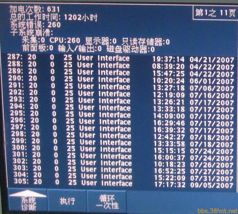

TDS3054B  系统错误260次,具体现象见图!
请问这是属于示波器的故障吗?如果不是,如何清除掉错误记录?
感谢大家!

谢谢!问了相关技术人员,此问题挺不好解决的。
发表于 2012-3-4 10:37:57 | 显示全部楼层
系统加载错误
是先查MCU主电路  FPGA配置错误应该是主要的   供参考  3032B处理过这种。
