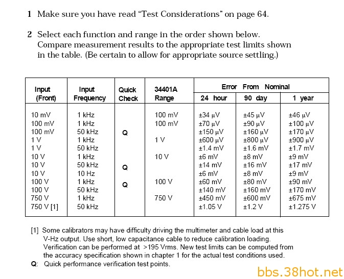

            大家好,刚刚在38hot买了一台HP 34401A,准备用公司的5700校准一下,看了一下午校准说明,还是有几个地方没弄明白,希望大家指导一下。有这么几个问题:
       1、关于零点校准。是将表设置到000.0000mV进行清零,这是100mV的档位,最后一条说的是“重复上述步骤1到7,对另一个输入端进行零点校准(前输入或后输入)",但是没说是否每个档位(100mV,1V,10V,100V,1000V)都需要进行一下零点校准。
           问题:是只进行一个000.0000mV的零位校准还是每个量程各进行一次?包括交流的档位
      2、关于ACV校准的电压频率问题。手册里有段话是:
Adjustments for each function should be performed ONLY in the order shown in the performance verification table. See “Performance Verification Tests” earlier in this chapter for the tables used for gain adjustments.
           意思是说要按照之前列出的 对表进行性能验证(Performance Verification)的表格中几个值进行校准,而且还要按顺序(in the order shown,好像是这个意思的),但是那个表格(34401a服务手册70页)里面有好多种频率,1KHz,50KHz,10Hz。
           问题:ACV的校准是用哪个频率?是用单一的比方说1K的频率还是按照表格标示的顺序对一个电压(比如1V),先用1K校一下再用50K校一下?
      3、问题:电流档需要断开输入,零位校准吗?

1、关于零点校准。短接4个输入,只校准一次就完成全部零点校准。
2、关于ACV校准的电压频率问题。各档位要求不同: ACCAL.jpg
3、问题:不需要。
发表于 2011-11-22 00:14:10 | 显示全部楼层
楼上两位版主正确,AC常规校准只用1KHZ。但是那个表格(34401a服务手册70页)里面有好多种频率,1KHz,50KHz,10Hz  是测量检验表的频响用。

  34401A校准完成!这个线性度果然是名不虚传啊......满量程校准,再测量程中间一个值,真的是一个字都不差,完美的一串零......
 楼主| 发表于 2011-11-23 20:01:53 | 显示全部楼层
简单的贴一下校准步骤,具体的看一下服务手册
---解除Security Code
---零位校准(前面板 front terminal)  零位校准会校准所有相关功能的零位,耗时几分钟
---零位校准(后面板 rear terminal)
---DCV    100mV
---DCV     1V
---DCV     10V
---DCV    -10V(可选 Optional)
---DCV      100V
---DCV      1000V
---DCV       500V(可选 Optional)
---4-wire ohm       100ohm
---4-wire ohm       1Kohm
---4-wire ohm       10Kohm
---4-wire ohm       100Kohm
---4-wire ohm       1Mohm
(根据手册说明,校准4-wire ohm时,2-wire ohm校准系数也被赋值,如果需要校准2-wire ohm,在校准完4-wire ohm后单独进行)
---DCI         10mA
---DCI         100mA
---DCI         1A
---DCI         3A
---ACV        100mV   1KHz
---ACV        100mV    50KHz(上步结束,直接设置校准仪到50KHz,34401会显示HIGH FREQ)
---ACV        1V            1KHz
---ACV         1V            50KHz
---ACV         10V          1KHz
---ACV         10V           50KHz
---ACV         10V           10Hz (34401会显示LOW FREQ)
---ACV         10mV        1KHz(这个要设置档位ACV100mV,10mV要自己输到34401,即把FULL  SCALE的100mV改成10mV,交流线性校准)
---ACV          100V         1KHz
---ACV          100V          50KHz
---ACV           750V         1KHz
---ACV           750V          50KHz
---ACI            0.0100A    1KHz(可选 Optional,设置在ACI  1A档,进行1/100th Scale AC ADJ)
---FREQ       100KHz      0.1Hz分辨率
---恢复Security Code
上述过程有什么欠缺或者错误的地方,请大家指正

AC校准只使用使用10kHz的源,但是频率校准,需要1k-100kHz(允许偏差10%)的校准源。
另外,电流的零点校准,道理上是应当断开输入端,但实际上34401的零点是集成在一起执行的,并不需要断开输入端,估计可能是内部程序控制断开相关的继电器执行的。原校准手册讲的:每次零点校准是将所有的功能和档位逐一进行零点校准,因此整个零点校准耗时约5分钟左右。
