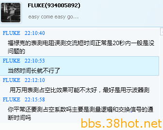

问下了FLUKE的经理,给出的答案是

一般没人主动测。

人家说了“一般没问题”

有过一次用电阻档,误测过直流140V 左右,表显示OL.,
表没事,现一切正常,

带保护的一般都不会有问题。毕竟误插不是表笔出现小火花,就是屏幕显示异常,要么烧保险
一般没人会长时间用错误档位测量来试会不会烧的
只要不是一测马上烧表,这个保护功能就算是可以了

FLUKE 也只敢保证20s内无问题......随便一个PTC+三极管都可以实现了。不过FLUKE的PTC用的是1000V的,不过貌似没太大作用
