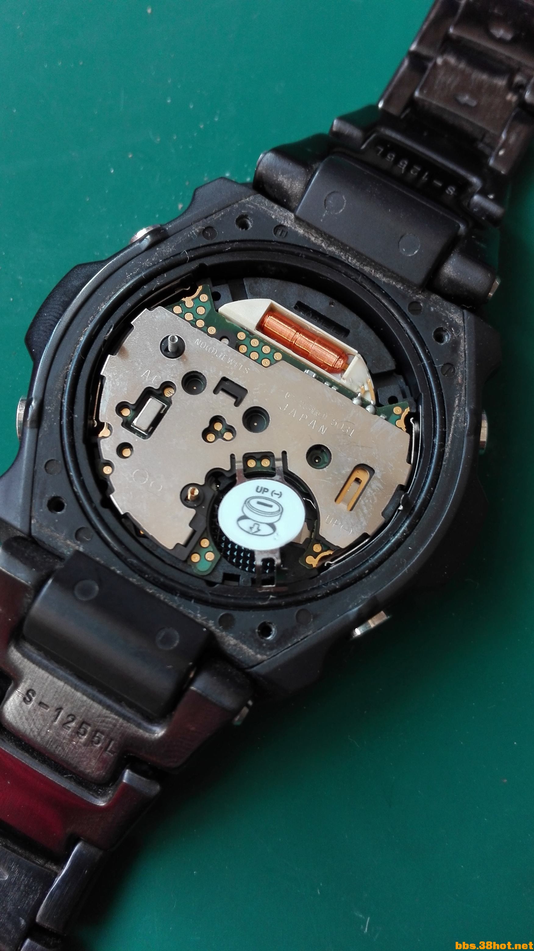

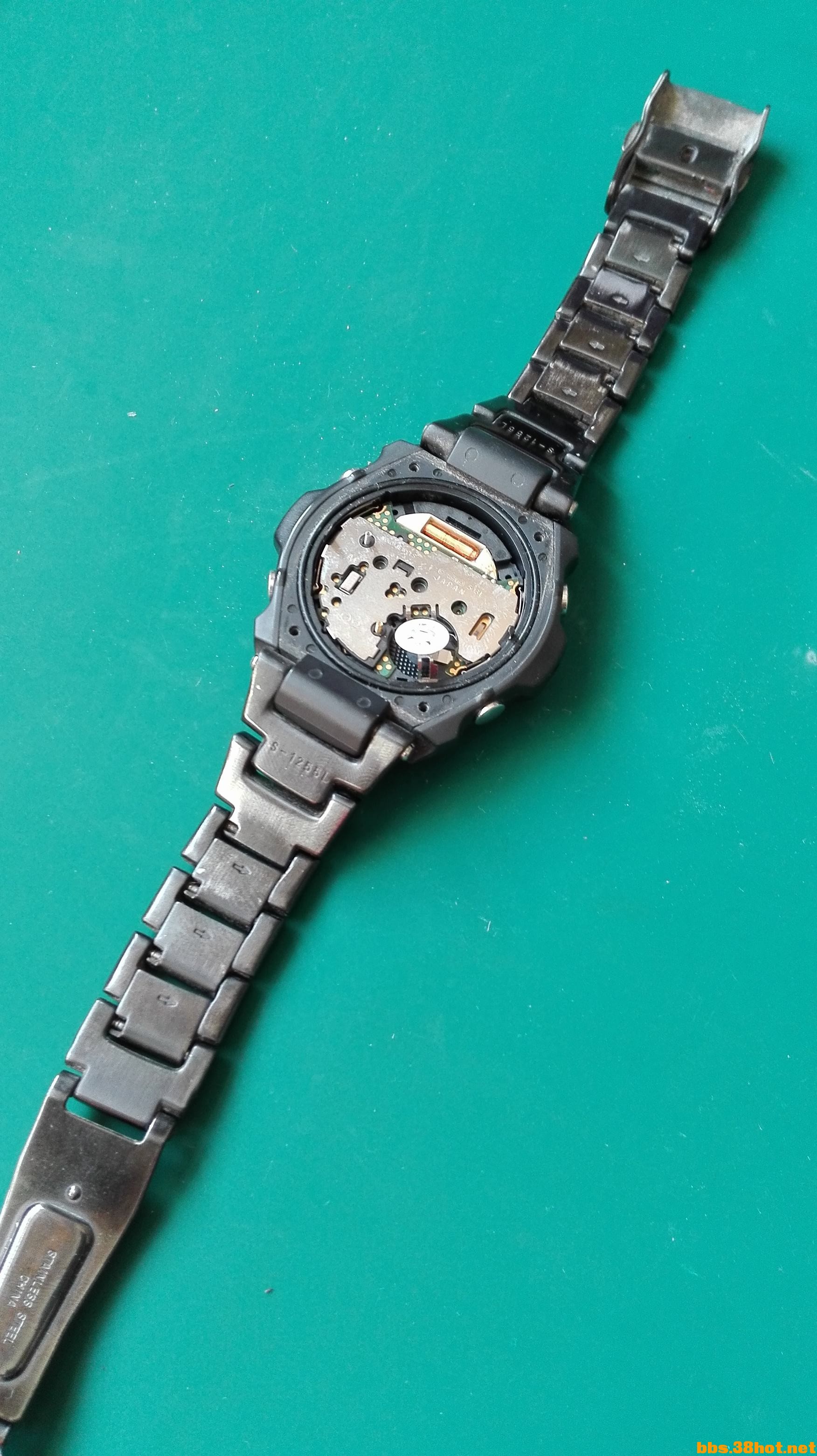

卡西欧G-shock GW2000BD 5060坏了。
故障现象是太阳能板不进去电,换个新电池就能工作几个月,现在已经自己换了两块电池了。
发个帖,拆开让大家看看里面。

换电池密封圈一起换,如果漏潮气电路漏电电池很快完蛋!!

  杀鸡焉用牛刀?修表匠顶多用个3-5倍几块钱的放大镜,不必用到体式放大镜的。光动能手表用的是专用充电电池,不知楼主换的是什么电池?取下电池,在光亮的地方电池座能否测到电压?

你换的电池是不是原装可充电的,一般都不会坏的,换上原来的电池在太阳底下晒个1、2天试试
 楼主| 发表于 2015-10-30 13:53:32 | 显示全部楼层
第一次换的电池是售后换的,工作了4各月就歇菜了。后来是在淘宝上买的,工作也就半年还是歇菜。
这次直接扒拉出来找个电源充了一小时,看看能用多长时间。
去掉电池测电池座的电压,在有光的时候有时是1.7V,有时是2.3V。
后来查电池资料知,电池是2.3V的。
估计1.7V是不正常的。
以前没电的时候在太阳下暴晒过,晒得表壳发烫,不知道是不是把太阳能板晒坏了?
划不来修,换个表芯估计和买块新的差不多。
