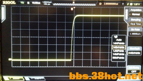

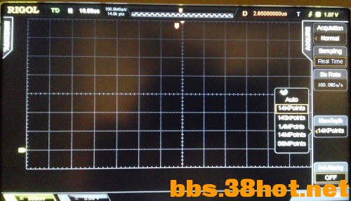

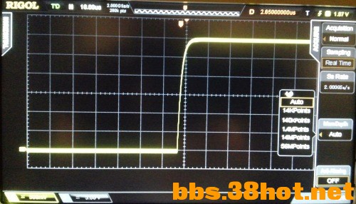

請各位有普源DS2072A又更新了最新固件00.03.04sp1朋友試一試。把ch1(Ch2也可以)接探頭後再連接示波器參考源1KHz方波,觸發選Auto並調至波形穩定。
1) 改變時基到10us/div。
2) 按Acquire再選MemDept
3) 由Auto改14Kpoint,會發沒有基綫或者有波形但不會自動更新(可以把1Khz信號断開)
4) MemDept改140Kpoint或以上又正常
5) 改時基發現在10us/div , 5us/div, 2us/div, 1us/div 這4個選擇和14Kpoint,才出現上述現象

发表于 2015-10-31 15:24:27 | 显示全部楼层
升级03.04.sp1后确实发生楼主所说问题! 只是1us/div 不受影响,10、5、2 确实波形不再刷新,之前老版本固件测试没有此问题好像是03.02.sp1版本。mso2072a hw:2.2 fw:00.03.04.sp1

 楼主| 发表于 2015-12-16 08:40:50 38hot手机频道 | 显示全部楼层
由官網下截了DS2000A最新固件 00.03.04.02.01並且升级了,但早前發現的問題仍然存在。這次升級未有任何描述,未知更新了什麼?但有樣值得讚的是升级方法有所不同,屏上有進度顯示。

发表于 2015-12-16 10:12:04 | 显示全部楼层
thlee 发表于 2015-12-16 08:40
由官網下截了DS2000A最新固件 00.03.04.02.01並且升级了,但早前發現的問題仍然存在。這次升級未有任何描述 ...
你好!
你的意思是说,现在最新版本00.03.04.02.01与00.03.04sp1固件,刷机后同样存在一样的问题吗?
 楼主| 发表于 2015-12-16 10:25:43 38hot手机频道 | 显示全部楼层
是。仍然有同樣問題。
