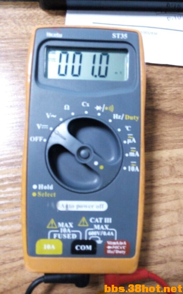

手手里一个小表..ST35,满好用.用料不错,    可惜停产了,厂家也倒闭了.
有着大部分表的痛苦地方,不能测量  白/蓝色  发光二极管的正负极, 使用中是相当的不方便.于是改之~

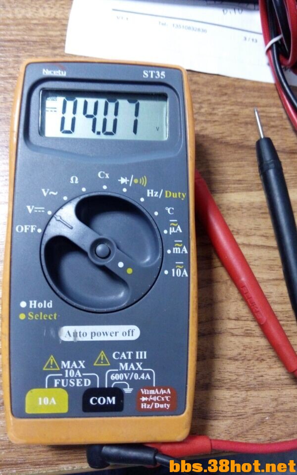

改装方法:在万用表上找一个对COM(黑表笔) 电压约4.07的地方,引一根 通过开关,1K限流 加到红表笔上,
这样开关打开时,红黑表笔带4.07V的电压,打到电压档,测发光二极管,灯就会亮, 并且屏幕可以显示一个大概的VF值.

你在哪里接的也不知道,安全性更不知道。要是忘记关开关系。去测+300V(很常见的一个电压)那不把表表挂了?
