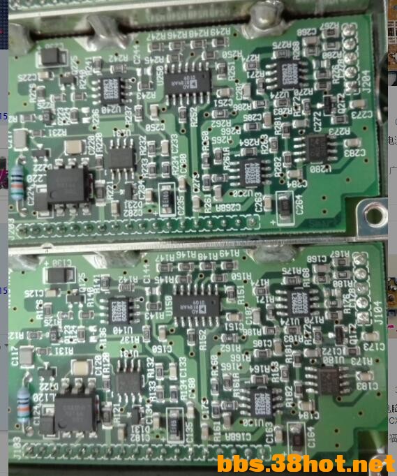

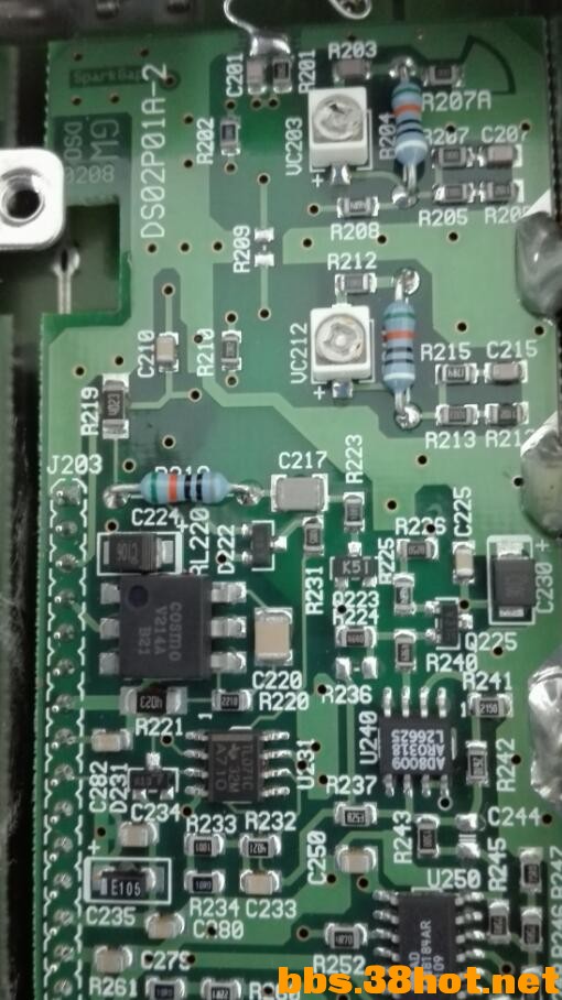

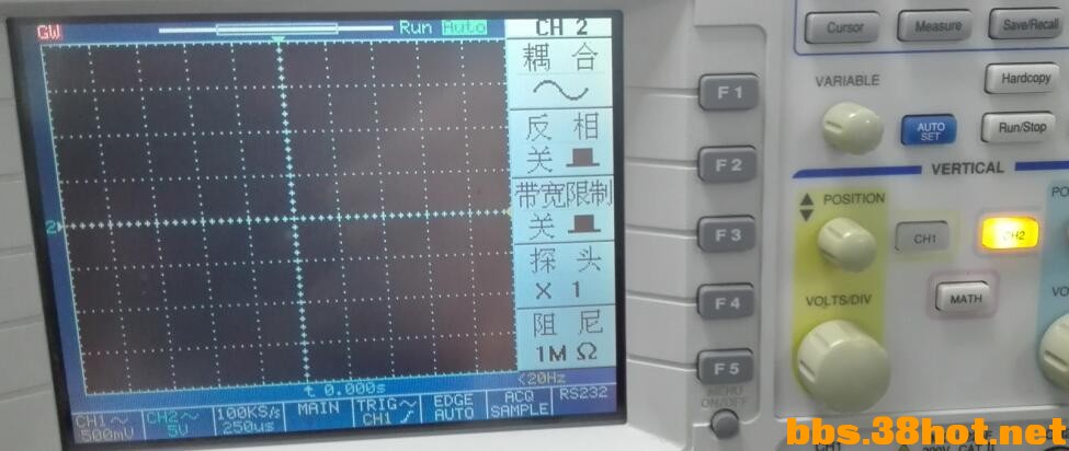

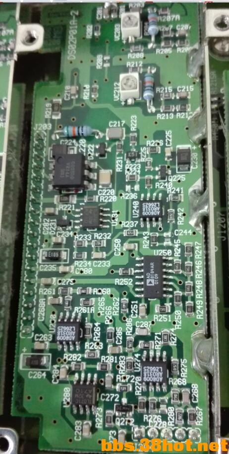

固伟示波器型号 GDS-820C 第二通道不显示
拆进去看 元件没有烧
请教 这个大致哪里出现问题
先  谢谢了
输入信号 二信号 无任何图形
如果按autoset  直接转成ch1

发表于 2015-10-28 22:30:38 | 显示全部楼层
这个凭肉眼看是看不出来坏的,除非有芯片炸了。你试试把两个通道的前端倒一下个,如果还不出图像就往后查。
发表于 2015-10-28 23:26:34 | 显示全部楼层
把一通道的信号,逐级短路到二通道,可以诊断是不是输入调理电路坏了,猜测没啥大问题,某个调理电路直流分量偏了,最终偏出了采样范围。

发表于 2015-10-29 14:29:36 38hot手机频道 | 显示全部楼层
不给信号的情况下,通道1,2都打开,垂直刻度都给到最大(比如10V),水平刻度给到100mS,都有迹线走动不。如果某个通道迹线不在显示窗口中,调整对应的垂直位移,看是否能调整回显示窗口内。
发表于 2015-10-29 14:32:11 38hot手机频道 | 显示全部楼层
万用表测通道输出差分电平,差模电压大于1V,且调整对应垂直位移不能显著影响输出差分电平的,迹线依然不能回到显示窗口内的,考虑偏移量调制和放大器;
差模电压小于400mV,且调整对应垂直位移可以显著影响输出差分电平的,迹线依然不能回到显示窗口内的,考虑采集部分
