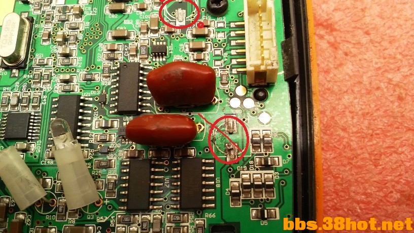

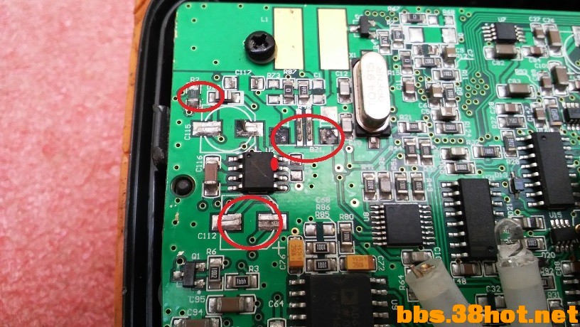

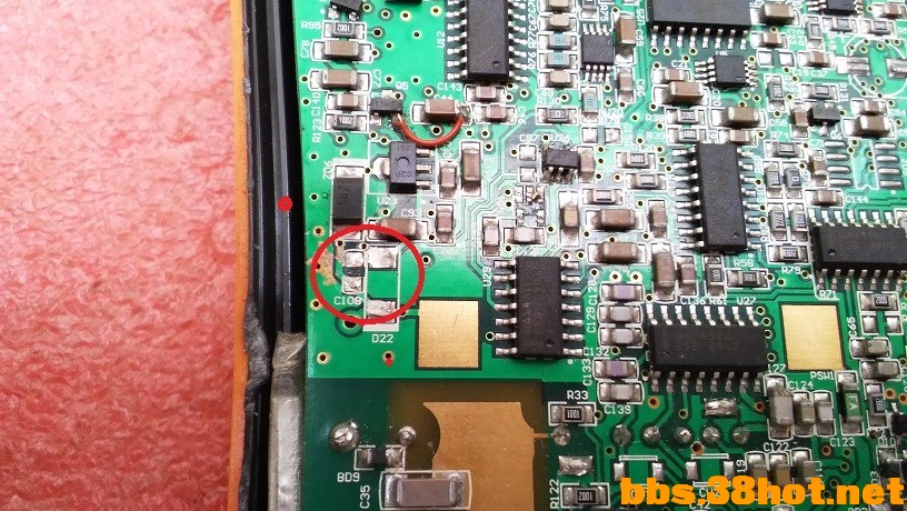

     大家谁手里有U1272A好的机器,帮我拍几张板子的清晰照片,确认几个参数,从坛里买来的后面碰了不少件,有的朋友帮帮个忙吧,先谢过了! 坏1.jpg 坏2.jpg 坏3.jpg

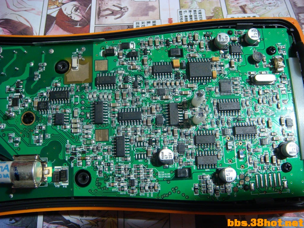

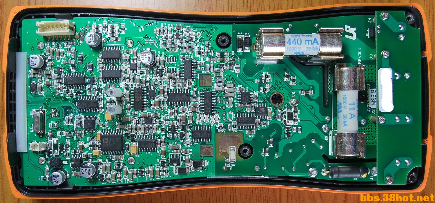

楼主干脆拍那几个缺件的地方的图片,别人才好对着上图
下面是我以前收罗 坛友的图片,看看你需要不

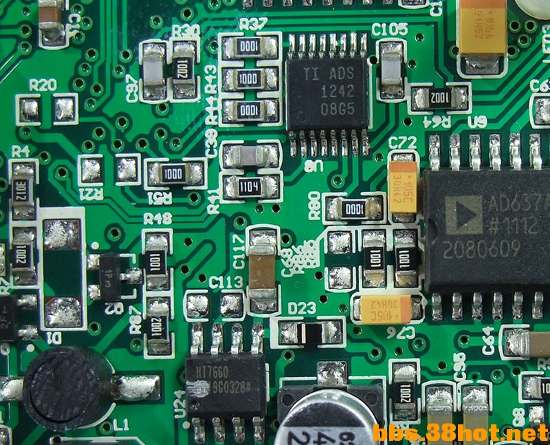

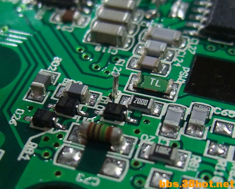

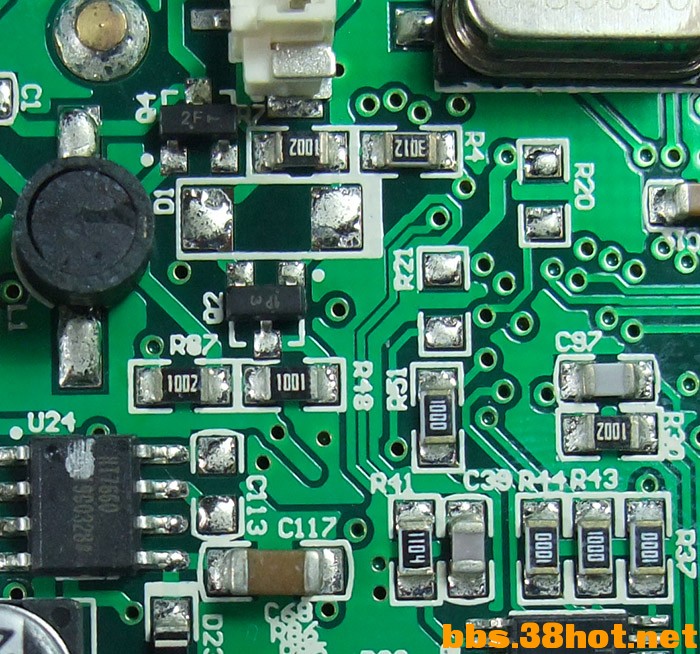

第一张图
俩 25V47μF 贴片电容
第二张图
左上:小电感    右上:蜂鸣器插座
下:25V47μF 贴片电容
第三张图
左边:小电容   右边:S1MF 二极管
看我前面两张图基本都可以找出来的

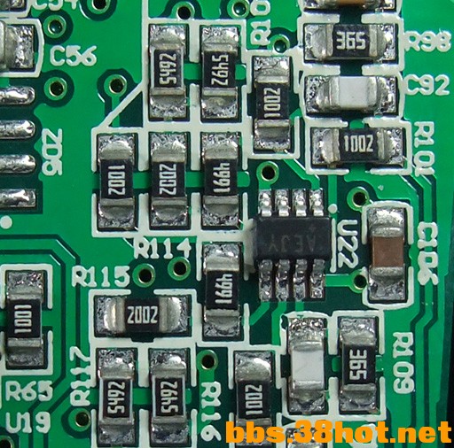

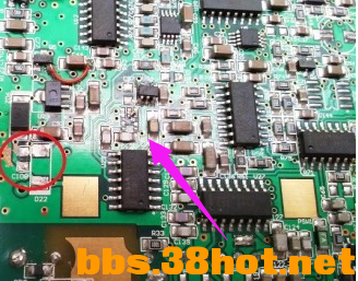

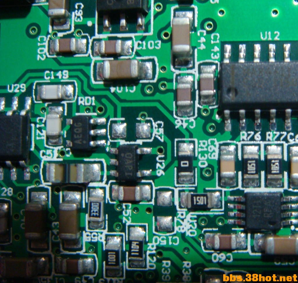

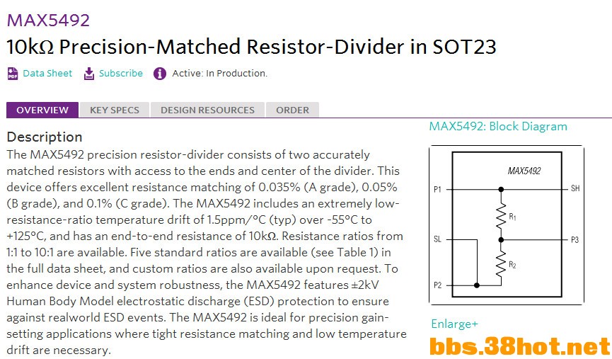

电容二极管没有问题,电源部分的应该是防反接的低压差二极管,别的电容都看到了。最重要的是下图紫色的部分呢,这个能帮我看下吗,是不是和右上的sot23-5的一样型号,怀疑是电源芯片 E4~PK9~]B5B1HE5{G31BR23.png
发表于 2015-10-31 20:33:06 | 显示全部楼层
发表于 2015-10-31 21:25:32 | 显示全部楼层
scslb 发表于 2015-10-31 19:07
电容二极管没有问题,电源部分的应该是防反接的低压差二极管,别的电容都看到了。最重要的是下图紫色的部 ...
你楼下兄弟已给出
是美信的MAX5492LC10000-T
MAX5492.pdf (141.69 KB, 下载次数: 57)

谢谢,我来查查资料,我测量了MAX4611  4582供电电压,应该是5V,但测量下来是3.5左右,有些奇怪
更正:+2V to +12V Supply Operation  这是4582的电压描述,我看错了

MARK是在哪里查的,我找的查询网站查不到呢,可否分享下,谢谢了
 楼主| 发表于 2015-11-2 08:35:49 | 显示全部楼层
嗯,没错,安捷伦不会用太小众的牌子,板子上用的美信,飞利浦,德仪的。上面的型号基本查到了。对了,方便帮我量下主板中间最左侧的LDO的第3个脚输出是不是3.7V.还有左侧的几个MOS帮我拍个照片吧
