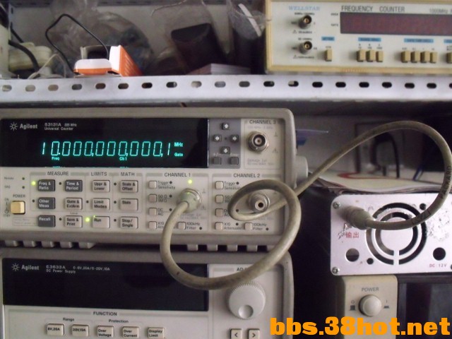

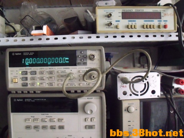

我的频率计又按装了一个高稳选件,效果还行就不用训驸钟来做10MC基准了,效果看图。
这是测试原来做的10MC输出有着尾数的1-2的变化

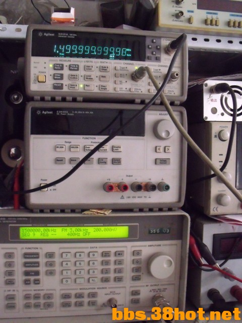

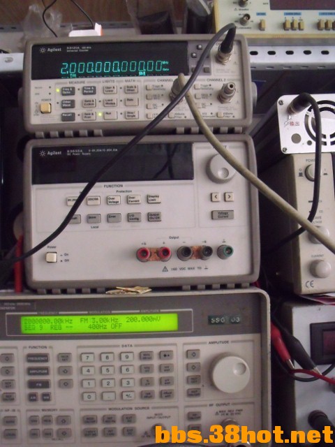

这个是用10MC做8648基准测试2G频率

不错的频率计,还有3G选件。
右边那个带风扇的小铝盒子里面是铷钟?下面是什么设备?

 楼主| 发表于 2015-10-27 20:56:20 | 显示全部楼层
ahhui 发表于 2015-10-27 18:32
不错的频率计,还有3G选件。
是的那是伽钟。
