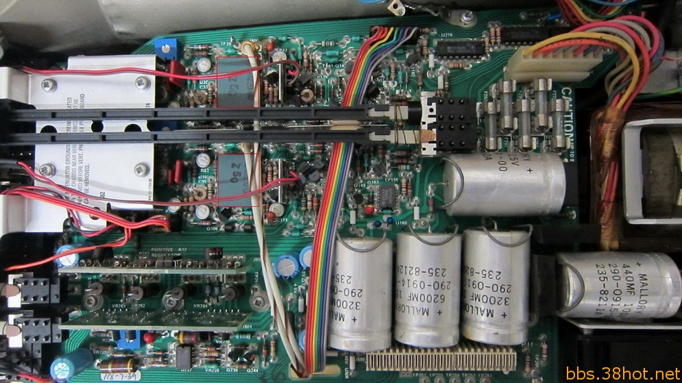

 楼主| 发表于 2011-11-27 15:34:13 | 显示全部楼层
有了一点点新发现
如图
这块板部件名称是“Vert. Preamp/LV Power A10“
取下红框内的模块后,相对应的通道扫描基线不再漂移
这个模块的标号第一行是”155-0220-00“,第二行是”Z50“
Vert. Preamp / LV Power
发表于 2011-11-28 02:13:51 | 显示全部楼层
那说明,故障点在这块模块以及之前的电路上。
估计这模块的型号是“TEK155-0220-00”

 楼主| 发表于 2011-12-4 17:55:03 | 显示全部楼层
终于出波形了,原来是衰减部分电阻断掉了
两个通道都有波形,
但是扫描线上有高频噪声,
基线虽然不再漂移,但是换挡时,基线仍然会上下移动
