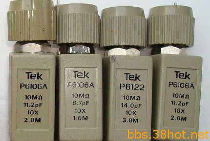

如图所示,这些参数都是什么意思啊?尤其是最后的1.0M 2.0M 3.0M不明白什么意思?改如何选择呢

10M是探头的直流输入阻抗,XXP是配示波器的输入电容,10X是衰减十倍,XXM线的长度。

原来最后的参数是线的长度啊,线越长输入电容越大,要是选者几个该选哪个呢

这几个是不是都是固定10X衰减的?

选择多少M的就可以了。

电阻越大,电容越小越好

从使用方便的角度讲,应当是长的好一些;但是如果从对被测电路的影响看,应当是短的好,因此要综合考虑,适当折中选择。
