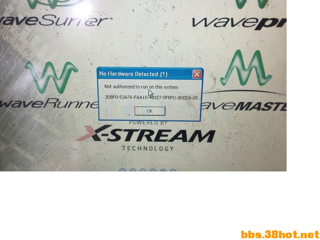

大家好,开机后出现下图,然后就无法继续下去了,请问是哪里出问题了?谢谢!

发表于 2015-10-25 23:12:47
大概意思是有一个什么程序在这台机器上面没有运行,硬盘坏了?
liukai163
liukai163
发表于 2015-10-25 23:20:55
机器示波器部分没有工作或者示波器部分与PC部分通信不正常 问题可能出在电源也有可能出在PCI接口卡部分

发表于 2015-10-26 13:19:05
没检测到硬件,,,不能运行软件。。。
杯具看看是不是供电问题,换个 pci 通道看看

发表于 2015-10-26 13:55:49
重新装一遍驱动试试看,不行那就是硬件问题了

发表于 2015-10-26 14:21:22
像硬件问题,看看是不是有接触不良的地方。

发表于 2015-10-26 14:31:19
多谢大家,很奇怪。有两台示波器同时出现这个问题。

发表于 2015-10-26 19:50:33
一台5005a,一台7300a。

发表于 2015-10-26 22:19:28
LZ重装系统了吗 ?

发表于 2015-10-26 22:20:35
这个是授权问题,需要输入密码才能搞定。

发表于 2015-10-27 21:06:35
谢谢大家,重新安装系统后解决问题了。
