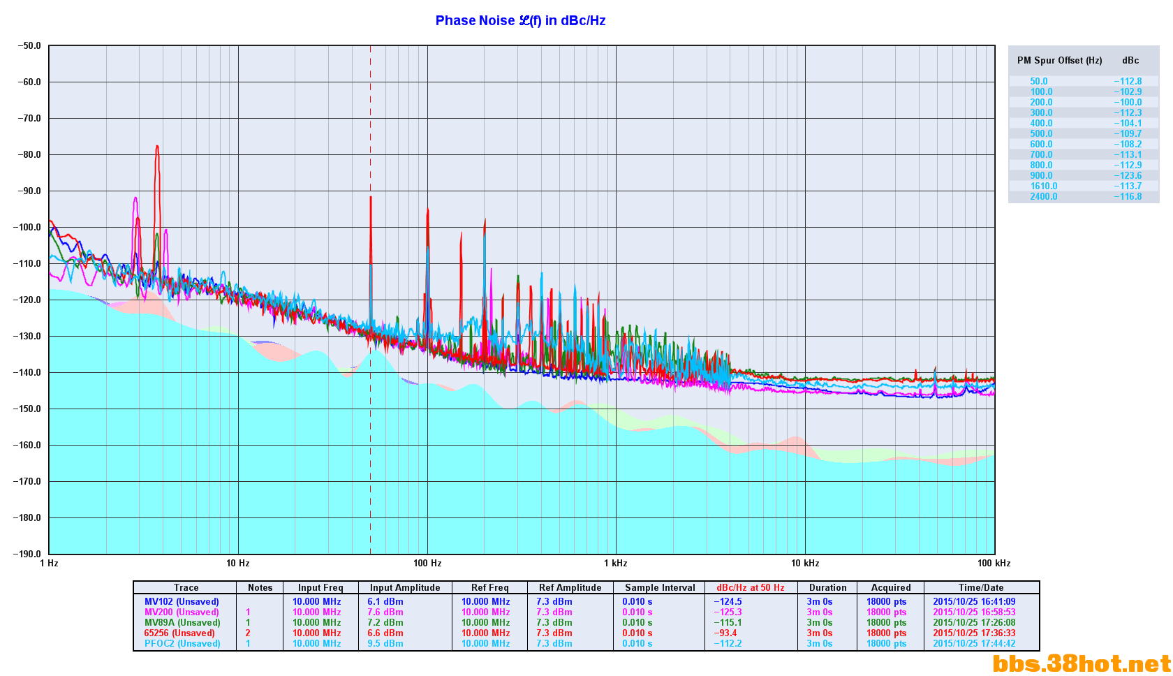

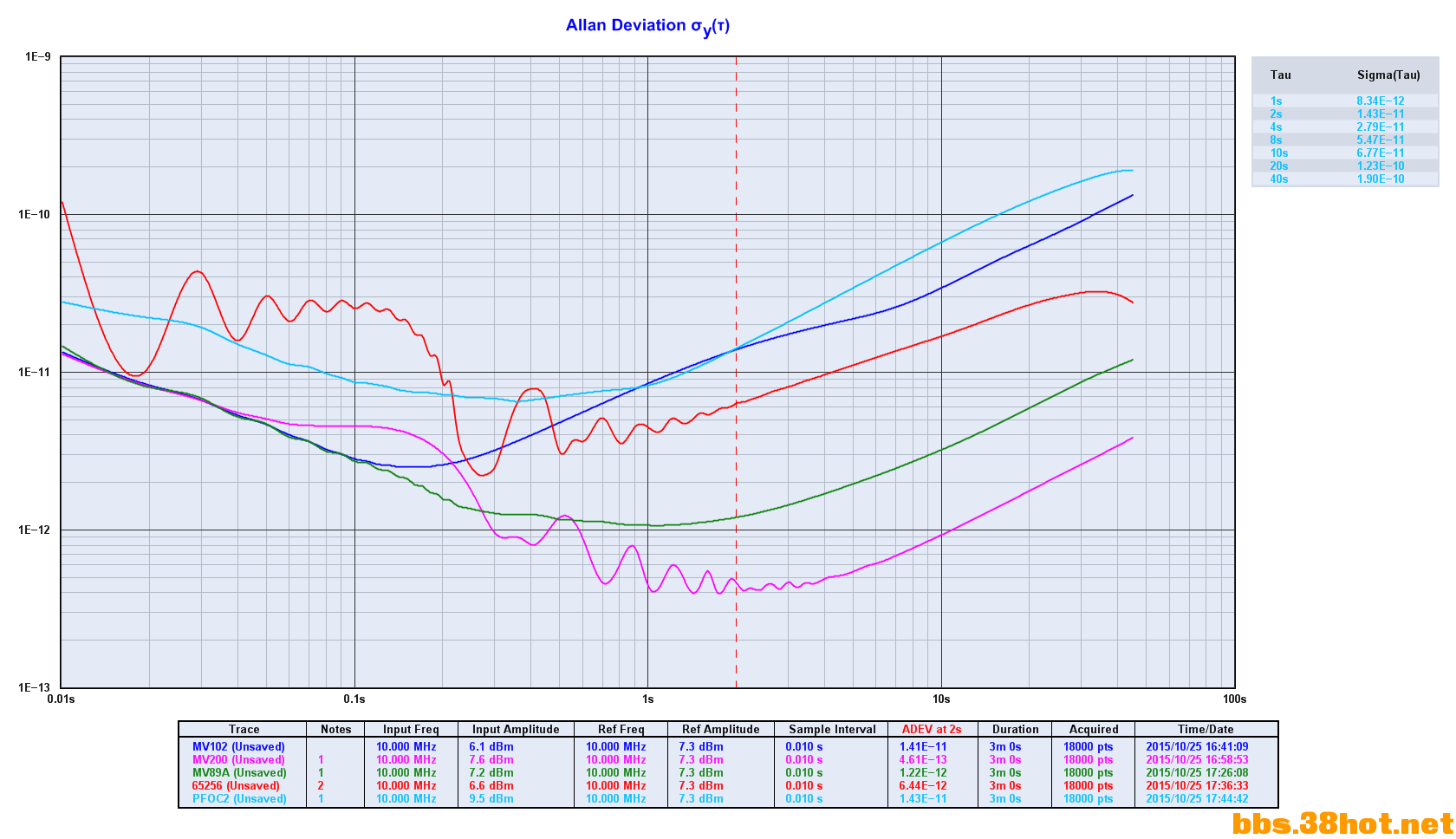

第一张的是稳定度,看来MV系列的晶振编号越大稳定度越好
第二张的是相噪,基本没有什么参考价值,因为测量的参考是氢钟,原子钟的相噪一般般,这个曲线基本就是原子钟的
不过稳定度还是有比较大的差别

很不错的测试,羡慕楼主的设备,能用上氢钟。
第二张相位噪声用的什么设备测量的?指标的确比OCXO正常的相噪要高了一些。

其实某些ocxo的相噪要比原子钟好的多
发表于 2015-10-26 09:06:31 | 显示全部楼层
原子钟的输出相噪靠外部的窄带宽PLL来过滤,只要频稳度不变,相噪不是问题。

第一张图是否能将两个输入都测H-maser看一下测量系统的adev曲线

系统底是5e-14,我这还有更高的

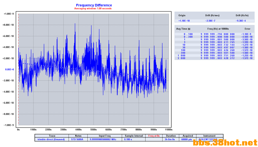

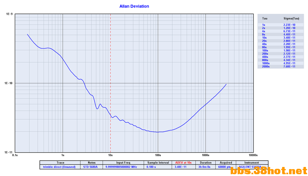

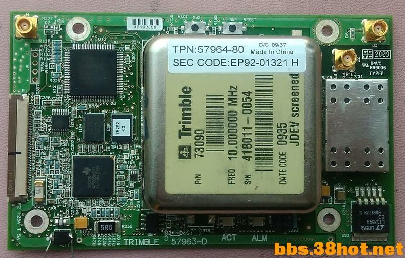

我用53132+FE-5680A,测试天宝73090 OCXO的。53132 0.1秒闸门。总感觉不对。

我也测过天宝的OCXO,就是你这个板子上的
但是我发现指标不好,可能OCXO严重老化所致

mv180是10m最好的了吧
发表于 2015-10-26 20:54:22 | 显示全部楼层
从图片看,MV200最好,其次是MV89A.

你是拆下测的还是在板测的?是不是被胡乱驯服中。。。

空板,没接GPS天线。

GPSDO在没锁定的时候OCXO的压控端有可能是个比较普靠谱的值
压控端如果不在中心频点上时OCXO输出会非常糟糕
我测过8788就发现过类似原因

一沾上PLL相噪就上去了,肯定不如单频点的OCXO
