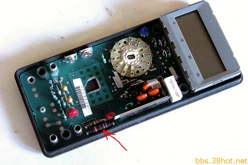

隔壁论坛收了一只故障FLUKE73手持表,故障现象是可以开机但无法测量,检查发现输入端电阻开路,查看色环,这个电阻似乎是692欧,想确认一下,谁有这么表,帮忙实际测量一下阻值,或者谁有电路资料也行。

1K的,+-1%,100PPM,FLMPRF,FUSIBLE.

资料已找到,那是个阻值为1K的保险电阻,更换后已恢复正常!难道美国的色环含义与现在流行的不一样?

发表于 2011-11-20 09:12:31 | 显示全部楼层
色环含义与现在的一样的,你的那个变色了而已~~
