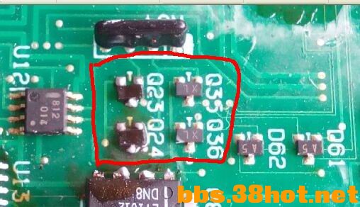

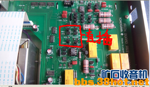

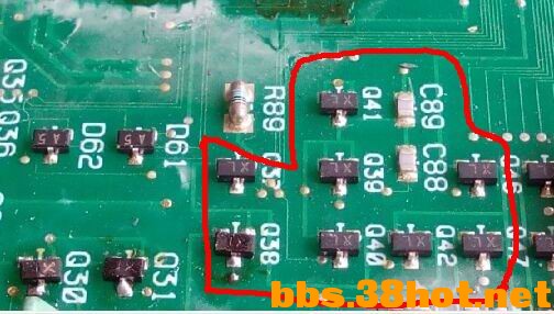

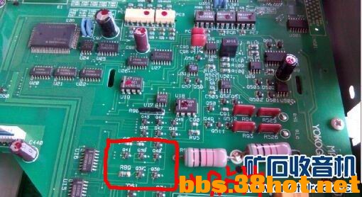

7555万用表多数电阻档好出问题,如果出现低档正常,高档不正常,那就是c339g旁边的k117击穿了,贴片的就是丝印的XL,换之就好具体看图
 楼主| 发表于 2015-10-24 12:57:27 | 显示全部楼层
再来个高清的。q23.q24.是重点
 楼主| 发表于 2015-10-24 13:01:11 | 显示全部楼层
同事也谢谢坛友2004,我是在他的指导下修复的,他才是大师呀,

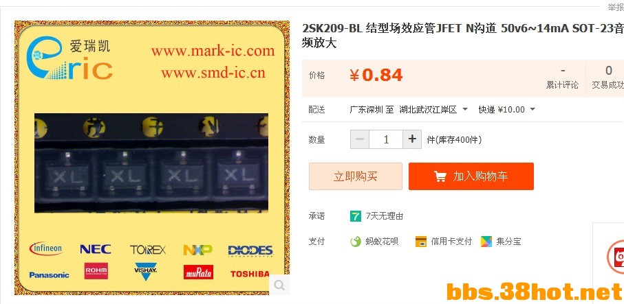

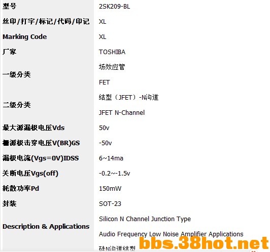

 楼主| 发表于 2015-11-13 11:21:27 | 显示全部楼层
终于知道丝印XL的资料了
